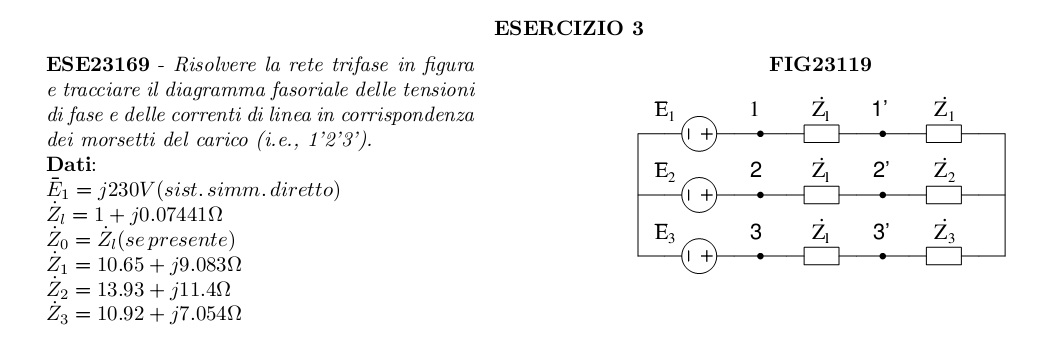

Ciao ragazzi sto svolgendo il primo esercizio dei compiti d'esame sui sistemi trifase; purtroppo non ho ne la risoluzione ne i risultati quindi volevo chiedere a voi se lo svolgimento è corretto. Questo è l'esercizio:
essendo E_1=230\angle90=230j
E_2=230\angle-30=199,19-115j
E_3=230\angle-150=-199,19-115j
Trovo le resistenze totali:
Z_T_1=Z_1+Z_1=21,3+18,166j
Z_T_2=Z_1+Z_2=24,58+20,483j
Z_T_3=Z_1+Z_3=21,57+16,137j
E trovo le correnti:
I_1=\tfrac{E_1}{Z_T_1}=5,33+6,25j=8,214\angle49,54
I_2=\tfrac{E_2}{Z_T_2}=2,48-6,75j=7,191\angle-69,83
I_3=\tfrac{E_3}{Z_T_3}=-6,1-0,77j=6,148\angle-172,8
Il mio dubbio qui è che: I_1+I_2+I_3\ne0 ... Può essere un errore di approssimazione o ho sbagliato qualcosa?

Messaggioda Foto UtenteRenzoDF » 1 feb 2013, 12:14
Quando calcoli le correnti applichi la legge di Ohm ma usi una tensione che non è quella corretta in quanto il nodo destro non si trova allo stesso potenziale del nodo sinistro; il tuo calcolo sarebbe corretto solo se Z_T_1=Z_T_2=Z_T_3 ; nel tuo caso questa condizione non è verificata e quindi non ti resta che risolvere la rete, per esempio usando Millman, al fine trovare la ddp VO'O fra nodo destro (O') e sinistro (O), e applicare Ohm per scrivere
{{I}_{i}}=\frac{{{E}_{i}}-{{V}_{{{O}^{\prime}}O}}}{{{Z}_{Ti}}}

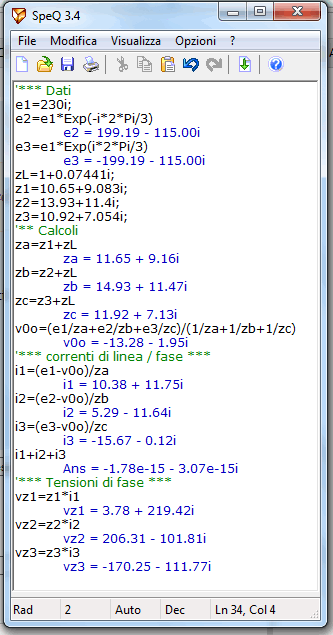

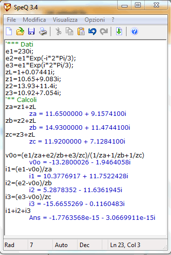

[4] Re: Rete Trifase
Messaggioda Foto UtenteRenzoDF » 1 feb 2013, 14:38
A me risulta questo
non so cosa hai sbagliato, nei calcoli vedo solo che hai "preso" Z1 per Zl nel tuo primo post, mentre per Millman hai probabilmente usato le impedenze totali corrette a denominatore. ;-)

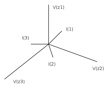

Per il disegno può andare una cosa del genere:
Logicamente aggiungendo qualche angolo e migliorando il disegno...
Domanda: l'angolo tra la tensione e la corrente non dovrebbe essere costante (lo sfasamento)'? Poiché a me varia (di poco)... Ho scritto male o è colpa delle approssimazioni?

volcom88 ha scritto: ... l'angolo tra la tensione e la corrente non dovrebbe essere costante (lo sfasamento)'? Poiché a me varia (di poco)... Ho scritto male o è colpa delle approssimazioni?
L'angolo di sfasamento fra tensione e corrente in ogni fase è pari all'argomento della relativa impedenza e non vedo perché dovrebbe essere uguale essendo in presenza di tre impedenza diverse.
volcom88 ha scritto: ... Scusa l'ignoranza ma intendevo questa forma: 15.7\angle48.6
Non hai sbagliato, quella che hai riportato è una forma alternativa (molto utilizzata in campo pratico) della forma polare; io mi riferivo al fatto che per tracciare un fasore può bastare la forma cartesiana con le due componenti reale e immaginaria.
Per un bel diagramma fasoriale direi che si può utilizzare, per esempio, Geogebra
(dove per le correnti ho usato una scala 10:1)

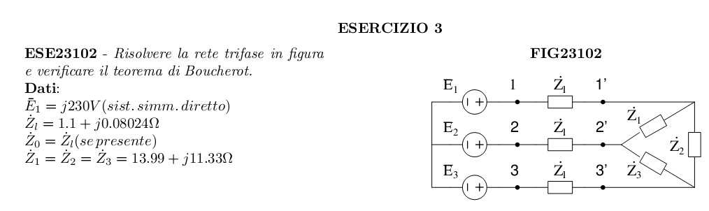

Ma non è finita qui... ennesimo problema (lo posto sempre qui tanto è sempre un trifase):
(scusatemi se posto troppo ma vorrei togliermi gli ultimi dubbi sui trifase perché mercoledì ho l'esame ?% )
Allora la prima parte è abbastanza semplice visto che le resistenze sono tutte (a tre a tre) uguali. Ho incominciato trasformando il triangolo di resistenze in una stella:
Z_s=Z_1/3=4.66+3.78j
ed ho calcolato la resistenza totale: Z_T=Z_s+Z_L=5.76+3.86j
Da qui passo direttamente al calcolo delle correnti di linea:
I_1=E_1/Z_T=18.47+27.56j
I_2=E_2/Z_T=14.63-29.77j
I_3=E_3/Z_T=-33.1+2.21j
Per trovare le correnti triangolari ho usato il metodo generale di analisi con 2 equazioni dei nodi e una maglia (si accettano vie più rapide!!):
I_1+I_3_1-I_1_2=0
I_2+I_1_2-I_2_3=0
Z_1*I_1_2+Z_1*I_2_3+Z_1*I_3_1=0
I_1_2=1.28+19.11j
I_2_3=15.91-10.66j
I_3_1=-17.19-8.45j
Fin qui spero sia giusto.. Ora incominciano i problemi: sul mio libro il teorema di Boucherot è inesistente (almeno sotto questo nome), cercando su wikipedia ho trovato che:
"La somma delle potenze attive (o reattive) erogate dai generatori in un circuito lineare e senza dissipazioni è uguale alla somma delle potenze attive e alla somma algebrica delle potenze reattive assorbite dai bipoli."
Però non capisco se devo fare la somma delle potenze attive più le reattive dei generatori e confrontarla con quella dei resistori oppure utilizzare solamente una delle due (o attiva o reattiva) e confrontarla con la somma delle due dei resistori... Se è la prima mi basta confrontare le 2 potenze complesse??

Messaggioda Foto Utentelillo » 4 feb 2013, 11:31
volcom88 ha scritto:Per trovare le correnti triangolari ho usato il metodo generale di analisi con 2 equazioni dei nodi e una maglia (si accettano vie più rapide!!):
non so se è più rapida ma potevi usare la KCL ai tre nodi.
sicuramente più rapido sarebbe stato fare questa considerazione:
che se il carico è equilibrato, il modulo delle correnti di fase (quelle che chiami triangolari) vale:
I_F=\frac{I_L}{\sqrt{3}}
e che ogni corrente di fase è in anticipo di 30° sulla rispettiva corrente di linea:
ad esempio I_{23} è in anticipo di 30° su I_2
