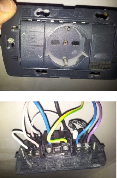

scusate.-.non sono elettricista ed ho bisogno di un aiutino.
Devo eliminare la presa schuko centrale ed isolare i cavi....il problema e che poi l'interruttore a Sx, con il quale comando l'apertura/chiusura di una finestra elettrica, non funziona perché il ponticello non so dove collegarlo.
Vi prego aiutatemi....vedere immagini allegate
presa schuko.

Dalla tua foto si evince che per consentire il funzionamento del sali-scendi non devi far altro che collegare il filo bianco che ora è collegato alla shuko con quello nero che è collegato sempre alla stessa con l' utilizzo di un morsetto a cappuccio.
Questa operazione ovviamente deve essere effettuata con la linea sezionata e quindi senza la presenza di tensione al circuito.

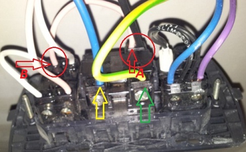

Come prima ed importante azione Togliere Tensione all'impianto elettrico, aprendo gli interruttori nel quadro generale !
Per quanto riguarda i collegamenti, puoi notare (cerchio rosso A) che l'unico conduttore che interessa il pulsante bipolare a sinistra della presa, è il conduttore di colore nero che è ponticellato verso il pulsante bipolare disinistra con un conduttore bianco (cerchio rosso B).
Pertanto il conduttore nero (A) scollegato andrà ricollegato al posto del ponticello conduttore bianco (B) sul pulsante bipolare, mentre il conduttore azzurro (freccia gialla) e gialloverde (freccia verde) andranno isolati possibilmente utilizzando dei morsetti a mantello.

un momento, forse mi sbaglio, ma... essendo la sezione del filo nero maggiore di quella del filo bianco bisogna stare attenti quando si va a stringere la vite del punto B, c'è il rischio che il filo bianco (parlo di quello stretto dalla medesima vite) non sia saldamente fissato

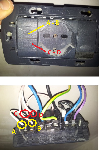

Una domanda: ma i due fili bianchi che "vanno su" sono due fasi separate che quindi vengono interrotte simultaneamente?

alessandro87 ha scritto:un momento, forse mi sbaglio, ma... essendo la sezione del filo nero maggiore di quella del filo bianco bisogna stare attenti quando si va a stringere la vite del punto B, c'è il rischio che il filo bianco (parlo di quello stretto dalla medesima vite) non sia saldamente fissato
Anche se non dovrebbe capitare però il mio consiglio di collegare il filo bianco ed il filo nero con un morsetto a cappuccio tendeva proprio ad eliminare questo ipotetico problema,

alessandro87 ha scritto:... essendo la sezione del filo nero maggiore di quella del filo bianco bisogna stare attenti quando si va a stringere la vite del punto B,...
hai ragione
alessandro87 ha scritto:i due fili bianchi che "vanno su" sono due fasi separate che quindi vengono interrotte simultaneamente?
è un pulsante bipolare (se non sbaglio) pertanto interrompe due conduttori (bianchi):
alessandro87 ha scritto:Una domanda: ma i due fili bianchi che "vanno su" sono due fasi separate che quindi vengono interrotte simultaneamente?
Se è un comando per tapparella non dovrebbero essere i due comandi per salita e discesa?
La fase la prende dalla presa, il neutro credo sia collegato su sulla tapparella. Il pulsante commuta la fase ai due fili che vanno su in base a quale pulsante si preme...
Potrebbe essere così...

Alla fine c'ho pensato un po', e credo di essere arrivato a capire come funziona. Ho ripreso la figura indicando con A B C D i quattro "morsetti":
Abbiamo due interruttori monostabili:
- uno comanda la salita (mettendo in comunicazione A con B)
- uno comanda la discesa (mettendo in comunicazione C con D)
I morsetti C ed A sono sempre in tensione (C prende la fase attraverso il ponticello "famoso" che nella configurazione attuale va alla shuko, A prende la fase da C grazie al ponticello visibile sulla sinistra).
Quindi i due fili bianchi che salgono (dai morsetti B e D) sono due fili di fase che entrano in tensione sulla base di quale pulsante vado a premere.
Per concluedere,
mrgfb, io personalmente ti suggerisco di fare come diceva Massimo B, ovvero prendi un cappuccio e unisci il filo bianco col filo nero, in questo modo non vai a toccare i morsetti (visto che da come dici tu non hai esperienza).
