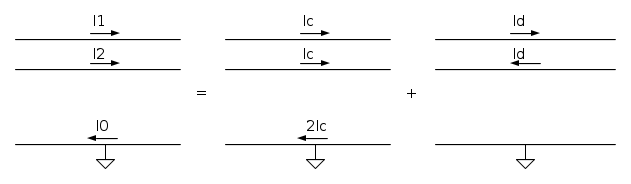

puoi fare lo stesso discorso con le correnti:
sommando membro a membro ottieni la corrente di modo comune:
sottraendo membro a membro quella di modo differenziale:
[8] Re: Modo comune
lillo ha scritto:puoi fare lo stesso discorso con le correnti:
Non hai fatto lo stesso discorso, confronta bene le equazioni
In realtà, le cose sono un po' più complicate: un discorso più completo sulle trasformazioni di variabili l'avevo affrontato qui e qui.

[9] Re: Modo comune
perdonami
DirtyDeeds, era solo un intercalare
nel thread che mi fai notare, noto una differenza con la tua corrente di modo comune.
ho sbagliato io, o sei tu che li intendi altro?
[10] Re: Modo comune
Il punto cruciale è questo: considera genericamente un elemento a n porte (ma la cosa si può generalizzare agli elementi a n terminali con nodo di riferimento fissato arbitrariamente nello spazio, anzi è in questa generalizzazione che il discorso acquista più forza), tu potresti definire indipendentemente una trasformazione per le tensioni e una per le correnti. Per un elemento a due porte, per esempio, per le tensioni si potrebbe adottare la trasformazione definita in [2] (che è quella standard adottata in elettronica):
e per le correnti la trasformazione da te data in [7]
Così facendo hai trasformato il multiporta originale in un altro multiporta con tensioni e correnti di porta
e
. Ti aspetteresti, allora, che il prodotto
ti dia la potenza entrante nel multiporta. Prova a calcolarla: è proprio così?
e
