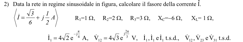

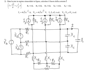

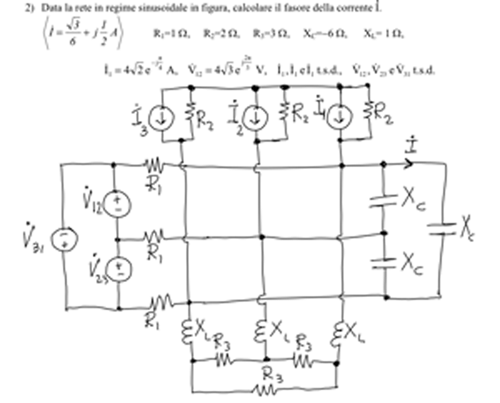

Salve a tutti ragazzi, riporto qui un esercizio che pur sembrandomi semplice non mi risulta...
Schermata 2013-10-07 a 19.58.10.png (55.9 KiB) Osservato 5391 volte
Pensavo di calcolare, dopo aver operato tutte le trasformazioni necessarie, mediante il circuito monofase equivalente, la corrente uscente da ciascun generatore di tensione della terna a sinistra opportunamente trasformata a stella; con una LKT, poi, pensavo di calcolare la tensione tra la linea 1 e la linea 3 e infine calcolare la corrente richiesta come rapporto tra tale tensione e l'impedenza iXc.
Procedendo così, però, la corrente I risulta moltiplicata di un fattore (2+i)/i rispetto al risultato riportato in figura... Il procedimento che ho seguito è corretto? Potrebbe esserci un errore nel risultato?

Io direi che come primo passo dovresti postare qualcosa di visibile. :-)

Hai ragione, scusatemi! Volevo evitare che si tagliasse l'immagine!

Questi sono i dati ed il risultato.

Ecco, bravo; ora non ti resta che postare il tuo circuito equivalente monofase con i calcoli associati (in formato FidoCadJ e Latex, ovviamente) che poi noi controlliamo. ;-)
Consiglio: se usi Millman lo risolvi in meno di 1 minuto. ;-)
