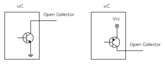

Un contatto di tipo "open collector" è un tipo di contatto con terminazione a BJT (o a MOSFET), in cui viene laciato floattante il collettore (o rispettivamente il Drain).
in questo caso, accendendo il transistor la logica è fisicamente in grado solo di "collegare" l'uscita a massa (primo caso) o a Vcc (schema di destra), ma se il transistor è spento, non è possibile determinare il potenziale sul Collettore.

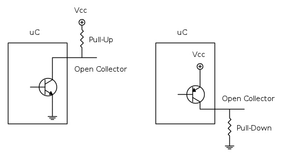

In questa situazione, la soluzione più semplice è utilizzare una resistenza di Pull-Up o Pull-Down, in modo da polarizzare il transistor:
Spero di averti charito le idee.

a seconda che all'uscita open collector, oltre il pull-up, ci sia collegato altro o meno, il ragionamento cambia. Facciamo finta che a all'uscita open collector sia collegato anche un interruttore collegato a massa. Se l'interruttore è chiuso dalla resistenza di pull-up passa
ed in questo caso vorresti un valore di R più alto possibile in modo da assorbire meno corrente.
Se l'interruttore è aperto il valore di corrente è determinato dal valore di resistenza del partitore R- Rin, dove Rin dipende dalla famiglia logica della terminazione. Una regola empirica che uso io è porla a 1/10 della Rin della logica, ma ovviamente vi sono altre scelte che si possono fare.

Nel caso dell'automazione industriale le uscite open collector devono essere compatibili col device a cui sono interfacciate, altrimenti tocca implementare una interfaccia.
In Europa l'automazione industriale usa I/O di tipo PNP, quindi, una uscita open collector sarebbe utilizzabile se con transistor PNP, altrimenti tocca, appunto, applicare una resistenza di pull-up. La resistenza di pull-up è bruttissima da vedere in un quadro elettrico ed il suo valore deve essere coordinato con l'impedenza dell'ingresso digitale. Deve essere scelta in modo che con l'impedenza dell'ingresso garantisca la tensione minima di livello logico 1. Parimenti, non deve indurre nel transistor a collettore aperto una corrente distruttiva.
Anche per fare automazione industriale occorre conoscere l'elettrotecnica ed avere una idea di come sono costituiti i circuiti elettronici, altrimenti farai sempre poco e male.

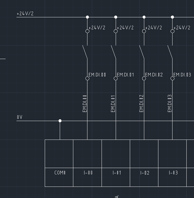

questa è la situazione in cui mi trovavo, non avrei potuto fare diversamente quindi?

Scusate la battuta, lo schema allegato solo per darvi informazioni in merito al tipo di cablaggio che ho realizzato per gli ingressi al plc, overo +24 fisso sui contatti che poi chiudono verso il mersetto di ingresso del plc.
Come potrei usare un OC??
