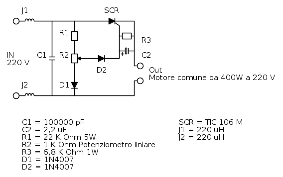

Ciao a tutti, ho un piccolo problema che non riesco a risolvere.
Ho la necessità di regolare la velocità di un motore di 400 W a 220 V.
Cercando sul web ho trovato questo schema, mi sembrava semplice, sulla carta funzionante e facile da realizzare.
http://www.introni.it/pdf/Elettronica%2 ... 986_04.pdf
Una volta realizzato ho riscontro un problema: con il potenziometro al massimo il motore non parte, ma appena diminuisco la resistenza, l'SCR si brucia. Qualcuno potrebbe aiutarmi?

Eccolo ce l'ho fatta !!!
Da quello che posso capire il diodi D1 e D2 servono a impedire che le correnti negative passino nel partitore resistivo, credo per limitare il dissipamento di calore, dato che il circuito lavora solo sulle correnti positive.
J1, J2 e C1 formano un filtro per le alte frequenze, un dispositivo di soppressione dei disturbi a radio frequenza e credo che non influiscano sul pilotaggio del motore.
La differenza tra la tensione al gate, dovuta al partitore R1- R2, presente sul cursore di R2 e quella al catodo, determina il punto d’innesco dell'SCR.
La velocità del motore è regolata dalla R2 che fa caricare C2, con una tensione più o meno elevata, mantenendo in conduzione l'SCR per un tempo maggiore o minore.
La Forza contro elettromotrice viene applicata al catodo del SCR e influisce sulla tensione gate - catodo, un eccessivo sforzo del motore corrisponderà un aumento della differenza di potenziale ai capi della resistenza R3, con conseguente aumento del tempo di eccitazione sul gate dell'SCR.
Quando il motore non sarà più sotto sforzo, automaticamente si ridurrà la differenza di potenziale su R3 e l'SCR rimarrà eccitato per un tempo minore, diminuendo la velocità.
Sulla carta questo circuito dovrebbe funzionare, ma in pratica no.
Come detto nel primo post, con il potenziometro al massimo il motore non gira, ma appena innesco l'SCR, agendo sulla R2, il motore inizia a girare e il tiristore si brucia cortocircuitandosi.
Posso ipotizzare che si tratti di un problema di correnti passanti per l'SCR, potrei provare a sostituirlo con questo BTY87-400R.
Sinceramente sono passati 20 anni da quando ho analizzato l'ultimo circuito elettronico e mi sono un po' perso le caratteristiche degli SCR...
Cosa mi dite?
Cosa mi dite?

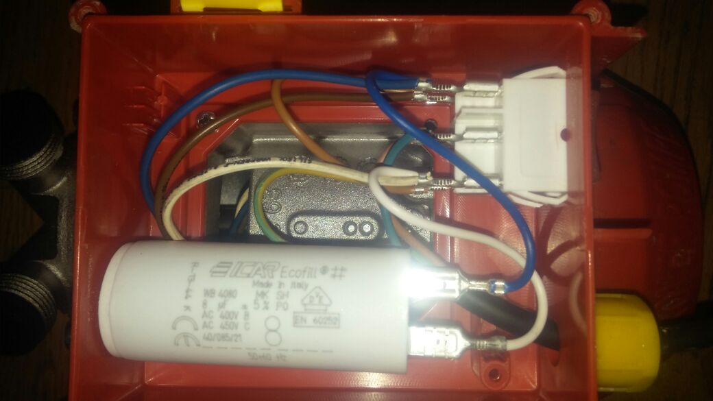

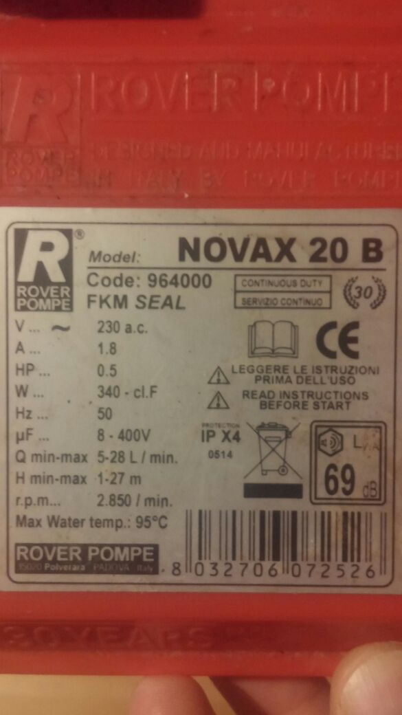

Ciao e grazie a tutti per le risposte.
Premetto che di questi oggetti rotanti non ne so molto, giusto il ricordo lontano di qualche nozione di base.
Detto questo, il circuito dovrebbe pilotare una pompa, allego foto ed etichetta.
Ho contattato l'azienda costruttrice, la Rover pompe, per avere qualche informazione sul motore della pompa, ma mi hanno comunicato che non possono divulgare informazioni, l'unica cosa che mi hanno potuto dire è che si tratta di un motore comune di 340W a 220 V.
Attualmente non ho la pompa sotto mano perciò ho testato il circuito con altri due motori, un trapano per modellismo e un flessibile, allego foto.
Segue altro post
Segue altro post
