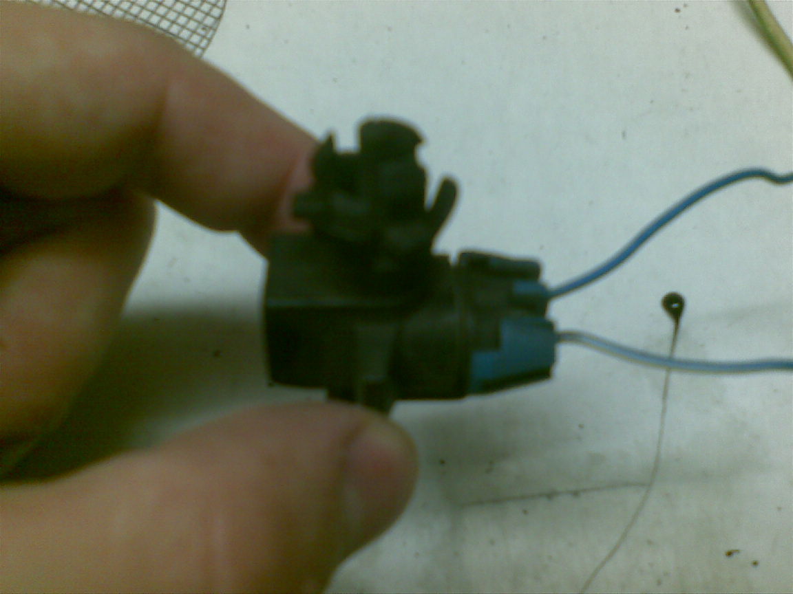

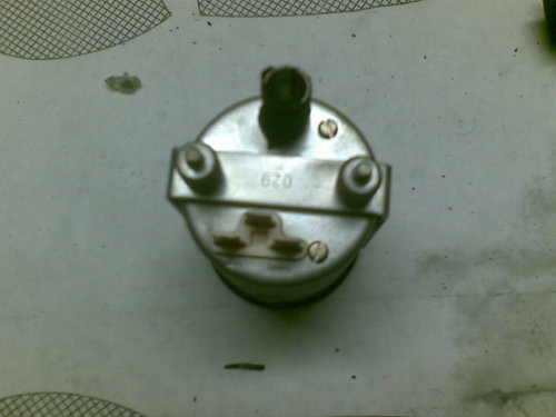

Salve a tutti... sto cercando di installare un display con sensore di temperatura su una vecchia auto.... ma sto riscontrando qualche problema.... Ho a disposizione un dispalay per temperature e un sensore di temperature ( che dovrebbe essere di una opel corsa.. ho provato a collegare il tutto collegando solo display, e sensore ad una batteria da 12v ma quando sono andato a rilevare la temperatura mi rilevava - 20 gradi..... allora ho provato ad applicare una resistenza da 1 kohm su un filo vicino il sensore e a quel punto la temperatura mi ha rilevato 18 gradi ( temperatura reale al momento ) ho provato pero poi a far variare la temperatura avvicinando una fonte di calore e il display e salito... poi invece ho provato applicando una fonte fredda ma il display restava invariato.... volevo sapere se qualcuno piu esporto saprebbe dirmi se ho sbagliato qualcosa ? o magari mettere una resistenza con valore diverso... poso alcune foto per dare un idea sul problema... grazie in anticipo....

ah grazie Foto Utentespud per la guida ecco le immagini dei componenti che ho....

retro display
retro display

sensore temperatura
sensore temperatura

non sono perfette ma spero possano andare bene per chiarire un po le idee.....

Non sai nient'altro sul sensore e sull'indicatore della temperatura?

Display e sensore erano accoppiati fin dall'inizio o lo hai fatto tu???
