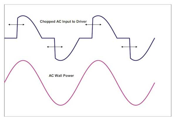

E' perché quel regolatore non può che essere a controllo di fase.
Per capirci:
Dispositivo certamente economico e valido per scaldare una resistenza ma l'onda è ben diversa da quella in uscita da un trasformatore

Rispondo perché Foto UtenteIsidoroKZ mi ha taggato, però non sono un bravo motorista (...potrei anche togliere motorista e mettere il punto prima :cry: ). Comunque un motore monofase con condensatore è un motore ad induzione ed occorrerebbe variare la frequenza per controllarne la velocità. Se il triac parzializza solo la tensione si ha un a variazione del valore efficace della tensione, quindi pessimo controllo velocità in quanto indiretto, poiché cambia solo la pendenza del tratto stabile della curva coppia-velocità, ma non il valore della velocità a vuoto. Poi cosa faccia quella schedina con quel componente, non lo so. Per i motori universali a collettore la variazione di tensione funziona, sia in continua che in alternata, come controllo di velocità.
