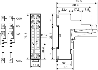

ho da proporre una soluzione per una centralina di comando di 2 circolatori di un impianto di riscaldamento che ora si avviano insieme a certe condizioni (sono guidate da un termostato).
Vorrei dare sostanzialmente la precedenza al circolatore A quando dovesse essere già acceso il circolatore B.
Attualmente lo schema è:
Termostato---attiva il 230v se temp. sonda 1 scende--> si attiva la bobina del relè finder 40.52---> contatto NO del relè si chiude e la pompa A si accende.
Il contatto viaggia a 24 V (il contatto 24 si aggancia al 24 V)
Termostato---attiva il 230v se temp. sonda 2 scende--> si attiva la bobina del relè finder 40.52---> contatto NO del relè si chiude e la pompa B si accende.
Vorrei fare in modo che se A si accende B si spenga:
Potrei collegare il 230v (che esce dal termostato ed entra in A2) della pompa B che voglio si spenga nel seguente modo?
Collegato nel contatto 11 del relè della pompa A,quindi il contatto 12 (NC) lo collego alla bobina, A2, del relè della pompa A.
Diventerebbe un interruttore su un circuito a 230v.
Il dubbio forte è quello di far girare in un relè un circuito da 24 V ed uno da 230v. Dagli schemi mi pare di aver compreso che sia possibile.
Grazie per la pazienza O_/

Comunque credo che basti sostituire i due relè con dei relè che abbiano uno contatto NO e uno NC. Sul contatto NC di ''relè1'' va l'alimentazione del ''relè2'' e viceversa.

Non ho capito cosa devi fare, ma forse ho capito cosa vuoi fare. Se cerchi lo schema del "come", basta digitare: interblocco elettrico.

In allegato il disegno, grazie davvero per la pazienza, prima di comunicare bisogna parlare la stessa lingua, e io non parlo quella degli elettricisti :oops:
Scusate lo schema, spero si capisca, vorrei che sia chiaro che ho a che fare con il 230vVed il 24vV.
ridimensionata immagine. ;)
schemino profano.jpg (29.59 KiB) Osservato 14414 volte

Questo lo schema contatti del relè finder 40.52

Ora ammesso che io abbia interpretato ben la tua richiesta ( e ne dubito ... :D ), con A identifico il contattore kA e con B il contattore KB. Bene osservando lo schema, pardon gli schemi postati ... :D ... abbiamo che
- kA si eccita se si comanda K1 attraverso il contatto 5 del termostato,e KB non potrà essere eccitato perché K2 interdetto dal contatto NC di K1. Quindi kA si eccita da K1 indipendentemente dallo stato di K2 e KB.
- KB si eccita se si ha in riposo K1 e si ha il comando attraverso il contatto 9 del termostato che comanderà K2. Quindi KB si eccita se K1 è in riposo e conseguentemente anche kA.
- Se comando K1 con K2 e quindi KB eccitato,quest'ultimo si diseccita perché il contatto NC di K1 in serie taglia l'alimentazione di KB.
In sintesi hai realizzato un'interblocco di kA su KB, se vuoi interbloccare entrambi dovrai utilizzare un contatto NC di K2 in serie all'alimentazione di K1, così da avere la condizione che se ho kA non ho KB e viceversa. ;-)
NB. verifica le caratteristiche dei contattori che pilotano i due relè finder,in quanto carichi fortemente induttivi non sono molto graditi dai contatti dei relè di piccola potenza, il ripetuto scintillio li logora... ;-)
