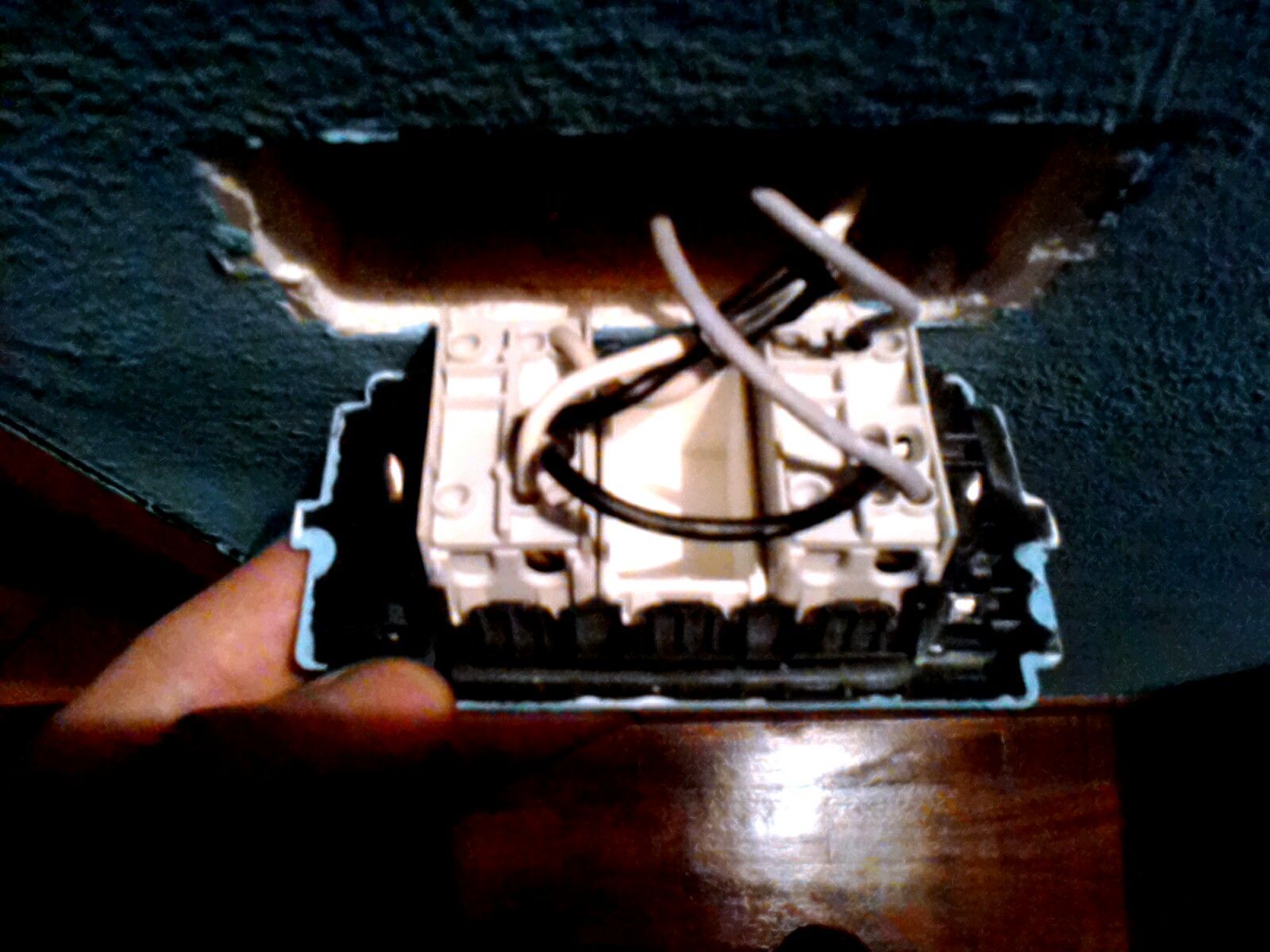

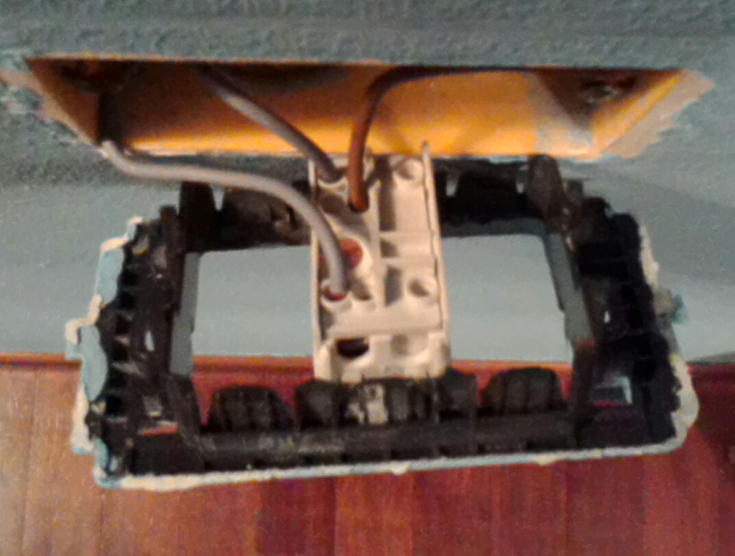

Grazie mille Attilio siccome ancora non ci abito avrò modo di fare le foto sabato mattina così a memoria ti direi sicuramente cose inesatte so per certo che tra i fili che uscivano dalla parete per collegare le lampade uno è blu una è la massa terra e l'altro non ricordo meglio che aspetti che posto le foto così sarà più chiaro comunque grazie mi hai già tolto un pensiero dicendomi che è fattibile fare tutto con quello che ho un filo in più da mettere non è un problema una volta che saprò come collegare il tutto ovviamente come consigliato da wall87 con il generale a zero!

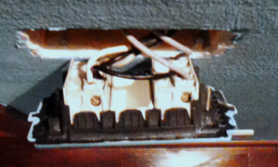

Eccomi sono riuscito a fare qualche foto purtroppo era già sera spero si capisca lo stesso nella scatola A l'interruttore che comanda la luce AB è quello di SX quello di DX comanda una luce in anticamera
doppiomalto
0 3 - Messaggi: 8
- Iscritto il: 15 nov 2015, 0:15
A vedere così sembra proprio una deviata, allora segui il consiglio di
attilio, rintraccia la derivazione e dividi le due accensioni
