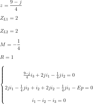

Messaggioda Foto Utentethemagiciant95 » 13 dic 2015, 13:48
Sto provando a risolvere il circuito . Dovendo calcolare la potenza massima di Zx ( del circuito sopra citato ) , ho iniziato a realizzare il circuito equivalente di Thevenin escludendo Zx .
Nel calcolo di Rth ho ottenuto un circuito del genere , ma non so se procedere semplicemente semplificando le impedenze in serie o in paralellelo , oppure dover prima utilizzare le proprietà del trasformatore

[9] Re: Decifrare il circuito del Prof
Messaggioda Foto Utenteadmin » 13 dic 2015, 14:52
themagiciant95 ha scritto:cosa comporta nell'analisi circuitale ?
Nelle equazioni di maglia (KVL) si deve tener conto delle tensioni di mutua induttanza. In alternata sinusoidale sono del tipo \text{j}\omega M

Messaggioda Foto Utentethemagiciant95 » 13 dic 2015, 15:47
Considerando il Circuito , per trovare Rth devo fare V/I . A me viene :
A questo punto ho calcolato E_{p} in funzione di i_{2} e ho fatto \frac{E_{p}}{i_{2}} per trovare R_{th}
