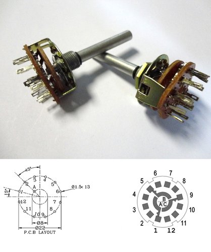

per invertire la polarità (e quindi il senso di rotazione) sto usando un deviatore a bilanciere a 3 posizioni (on-off-on) con ritorno automatico su off centrale, mentre, per modificare la velocità di rotazione vorrei utilizzare un secondo commutatore rotativo a 3 vie e 4 posizioni a cui aggiungere su ogni posizione dei diodi o resistenze in serie. I miei dubbi riguardano proprio quest'ultimo, ecco lo schema:
Ora, considerando che il servo lavora dai 4.8v 700 mA ai 6v 800 mA, che dovrò quindi alimentarlo con 4xAA o con alimentatore da 6v 1A e che ho bisogno di una caduta di tensione via via maggiore su ognuno dei 4 poli del commutatore per ottenere una variazione della velocità di rotazione, le domande sono queste:
- come la ottengo? Usando dei diodi in serie oppure resistenze?
- nel caso di diodi, in quale verso vanno inseriti e come cablare il commutatore (visto che con tutti quei poli non ci ho capito più niente e che i cavi che provengono dal motore sono due)?

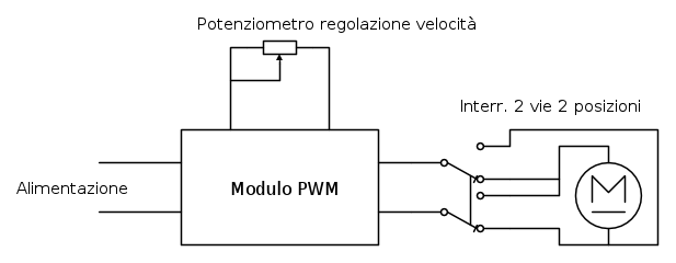

I collegamenti si possono fare come qui sotto:
Oltre al potenziometro della regolazione della velocità (che è compreso in entrambi i moduli che hai proposto) ti serve un interruttore a "due vie-due posizioni" che sopporti almeno 2 A, tipo questo:
http://www.ebay.it/itm/Commutatore-cera ... 0614379782
Questo è a rotazione, ma se ne trovi uno a leva va bene lo stesso.
