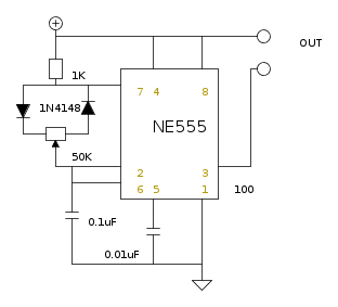

Ciao a tutti...ho cercato in rete ma trovo solamente informazioni troppo dispersive e non riesco a venire a capo... Ho bisogno di regolare la velocità di una ventola per PC, alimentata da un alimentatore USB (tipo cellulare) da 800mA/1A.
Ho bisogno di un circuito il più semplice possibile...e il più economico possibile (ne devo fare alcuni...) Non deve essere eccessivamente preciso e non ho bisogno di far girare la ventola a velocità eccessivamente basse...
Vi sarei grato se mi indicate schema e lista componenti. Grazie mille, Andrea O_/

:-) Non vorrei sbagliare ma c'è un problema di fondo... gli alimentatori caricatori per cellulari (o meglio smartphone) con presa di tipo USB (è solo il connettore che è uguale ma non è una "vera" USB) erogano 5 V mentre le ventole da PC mi risulta funzionino a 12 V... quindi hai poco da regolare perché collegandoli la ventola sarà già molto sottoalimentata e girerà molto lentamente rispetto alla sua normale velocità massima; quindi devi cambiare alimentatore, prenderne uno da 12 V e realizzare un controller PWM (o magari comprarlo già pronto); una soluzione più grossolana ed energeticamente peggiore ma economica e che ho già sperimentato con successo è di usare un alimentatorino switching di quelli a tensione regolabile (spostando un cursore erogano 12 V, 9 V, 7,5 V, 6 V, 4,5 V e 3 V) selezionando i 12 V la ventola girerà al massimo e selezionando le tensioni inferiori la velocità risulterà grossomodo proporzionalmente ridotta. O_/

Le piccole ventole per portatili dovrebbero in effetti andare a 5V (intendo quelle circa 5cmx5cm)
Una opzione è la seguente:
http://www.electroyou.it/g.schgor/wiki/articolo27
in particolare lo schema per "Duty cycle da 0 a 100%"
dovrai solo mettere un transistor sull'uscita per evitare di rompere il 555 che piu' di 200mA non riesce ad erogarli
Solo che secondo me non dovrai arrivare mai a 0, tanto la ventola gia' molto prima smetterà di girare perche' non sarà alimentata con sufficiente 'forza'... e anzi rischi di danneggiarla
Dovresti quindi fare in modo che lo 0 non sia mai raggiunto: basta mettere una resistenza in serie ad uno dei diodi

Prova ad indicare i dati caratteristici di tensione ed intensità di corrente della/le ventola/le,perché la soluzione possibile è funzione di questi dati; ad esempio a me viene in mente di utilizzare l'LM317 come soluzione semplice ed economica, ma è pur vero che vale se la tensione di alimentazione è superiore ai 5 V , perché l'LM317 ha un Dropout di 3 V.

beh, dalla descrizione si capisce che non c'è questo grande assorbimento in corrente che mi aspettavo, siamo sotto i 100mA a regime. Ovvero valori medi inferiori quando cercherai di farla girare piu' lentamente. Quindi sei sempre sotto la soglia dei 200mA del timer 555, in conclusione il transistor che dicevo di mettere sull'uscita in pratica non serve: puoi direttamente alimentare la ventola con il piedino 3 del timer 555.
Puoi quindi implementare il circuito che ti ho gia' segnalato per alimentare la ventola con un segnale PWM di ampiezza media variabile tramite un potenziometro.

Considerando il numero e il costo irrisorio di un resistore ed un BJT, io in uscita dell'NE555 li metterei ... non si sa mai ...

Ecco lo schema del PWM con i componenti; se poi vuoi farlo, aggiungi il transistor come indicato da Foto Utentemir.

Quindi correggetemi se sbaglio...per lo schema appena postato ho bisogno:
-1 NE555
-2 diodi 1N4148
-1 potenziometro da 50Kohm
-1 condensatore elettrolitico 0.1uF
-1 condensatore elettrolitico 0.01uF
-1 resistenza 1Kohm
Giusto?
Nello schema indicato da mir non mi è chiaro che transistor devo utilizzare (sigla?) e quale diodi devo utilizzare...inoltre mi confermate che il diodo va collegato in parallelo a carico?
Grazie mille
