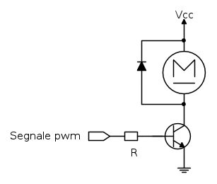

Per regolare l’energia fornita al carico (nel caso specifico al motore) si può realizzare un dispositivo come questo:
Analizziamo i varicasi:
Duty-cycle al100%:
t’ coincide con T,perciò risulta essere un segnale continuo. Il transistor entra in saturazione(interruttore chiuso) e il motore risulta essere alimentato a Vcc . Tale condizione porta il motore alla velocità massima.
Duty-cycle al X%:
Il transistor entra in saturazione per un tempo t’ e in interdizione per un tempo t’’. La tensione ai capi del motore risulterà essere quindi Vcc per un tempo t e 0v per un tempo t’’: il valore medio sarà dunque:
Duty-cycle allo0%:
Il segnale risulta essere nullo (segnale continuo di ampiezza zero), il transistor va in interdizione (interruttore aperto) e il motore non è più alimentato, dunque la sua velocità risulta essere nulla. È bene precisare che la potenza dissipata sul transistor è quasi nulla poiché esso si troverà alternativamente in saturazione o in interdizione, non passando per altri stati (idealmente) nei quali il passaggio di corrente causerebbe dissipazione energetica (effetto Joule).
N.B. Il diodo in parallelo al motore è per il ricircolo della corrente dal momento che è un carico induttivo e la corrente di apertura potrebbe dare problemi.

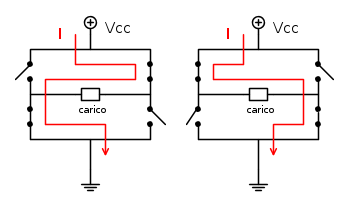

Se si desidera variare anche il senso di rotazione è possibile fare ricorso ai cosi detti ponti ad “H”.
Ponti ad “H”
I Ponti ad “H” sono dispositivi che permettono di gestire il verso della corrente che attraversa un carico, schematizzabili come in figura:

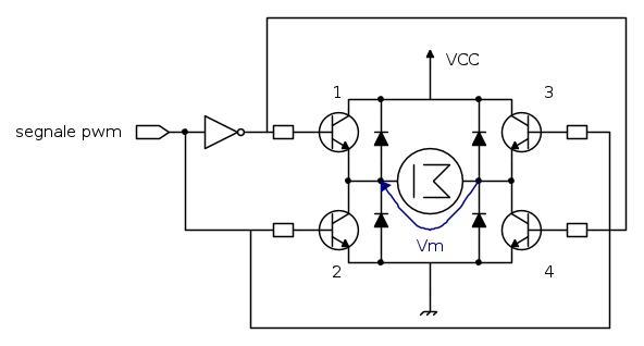

Dalle figure si nota che il verso della corrente dipende dalla coppia di interruttori chiusi.Di seguito lo schema di un ponte ad H a transistor in modalità ”locked anti-phase”:

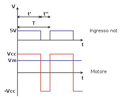

Supponiamo per il momento di mandare uno zero logico all’ingresso del not. Risulteranno essere in saturazione i transistor 1 e 4 dunque Vm=Vcc. Al contrario, mandando un uno logico sul not risulteranno essere in saturazione i transistor 2 e 3, ovvero Vm=-Vcc. (per Vm il verso di riferimento è quello in figura) È intuibile che mandando un segnale pwm sul not il motore risulterà sottoposto a un onda rettangolare bipolare:
In tal caso il valore medio (termine costante della serie di Fourier) è dato da:
In tal modo, Sia il valore della tensione ai capi del motore che il senso di rotazione sono proporzionali al duty-cycle:
duty-cycle al 100%:
Vm = 2Vcc − Vcc = Vcc
duty-cycle al 50%:
duty-cycle allo 0%:
Vm = − Vcc
Nel primo caso il motore gira a tutta velocità in un verso, nel secondo rimane fermo e nel terzo gira a tutta velocità nel verso opposto.
