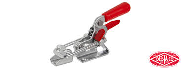

Devo valutare un lavoro dove, tra l'altro, devo implementare il cambio rapido tra attrezzatur eelettropenumatiche. Su dei piani, (banchetti), di lavoro, devo poter essere installate varii posaggi portapezzo, che hanno a bordo variamente dei cilindri, dei destaco, pinze e sensoristica del caso.
Elettricamente la cosa e` risolvibile con le classiche prese a spina industriali tipo ilme, harting et similia, invece per il discorso pneumatico sono meno aggiornato. In talune applicazioni ho visto usare degli attacchi rapidi della Sommer.
Dovendo valutare la realizzazione di alcune attrezzature intercambiabili con pneumatica a bordo, (piccoli cilindri e trasduttori di pressione), tubo diametro 6, massimo 8, cosa potrei guardare come prese / spina per la pneumatica?

Si, ho guardato, ed ho trovato solo SMC, con un attacco, serie DM. Mi piace poco, nel mio caso l'ambiente e` un poco pesante. Quell'affare di SMC lo vedo troppo leggero, quasi da farmacia.
Per inciso, alcune ragioni di spazio e praticita` non mi permettono di lasciare sull'attrezzatura tutti il valvolame e sensorisitca. Devo adottare una soluzione diversa: valvolame e pressostati di feedback su banco statico.

In un caso avevamo un transfert automatico, quindi ho usato un pistone pneumatico e dei centraggi per le piastre.
Nel caso di cambi utensili manuali la soluzione sono i DESTACO.
