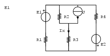

[3] Re: Risoluzione del circuito
Messaggioda Foto Utentewall87 » 3 nov 2016, 9:17
Avevo un po' di tempo...

[4] Re: Risoluzione del circuito
Messaggioda Foto UtenteFab996 » 3 nov 2016, 11:17
Si grazie, lo schema è proprio così. Ora posto la matrice con Latex

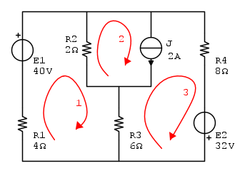

[6] Re: Risoluzione del circuito
Messaggioda Foto UtenteFab996 » 8 nov 2016, 0:04
g.schgor ha scritto:La matreice è sbagliata (non puoi considerare
una maglia chiusa da un generatore di corrente)
Scusa per il ritardo nella risposta! In effetti il prof mi ha detto che non posso applicare il teorema degli anelli in quell'anello in quanto l'anello stesso sparirebbe e avrei due anelli invece che tre. Da quanto ho capito quindi la matrice diventa
\begin{bmatrix} R_{1}+R_{2}+R_{3} &-R_{2} &-R_{3} \\ -R_{2} & R_{2}& 0\\ -R_{3}& 0 & R_{3}+R_{4} \end{bmatrix}\begin{bmatrix} I_{1}\\ I_{2}\\ I_{3} \end{bmatrix}=\begin{bmatrix} E_{1}\\ V_{x}\\ E_{2} \end{bmatrix}
Però non capisco per la tensione del secondo anello è incognita..

[7] Re: Risoluzione del circuito con correnti di maglia
Messaggioda Foto Utenteg.schgor » 8 nov 2016, 14:34
Non vedo l'utilità di trovare le correnti di maglia.
Comunque puoi ricavare quelle delle due maglie
togliendo J, aggiungendo in un secondo tempo
l'effetto di di questo generatore.
Ma è questo che vuole il tuo professore?

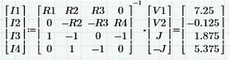

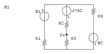

[9] Re: Risoluzione del circuito con correnti di maglia
Messaggioda Foto Utentemarc96 » 8 nov 2016, 16:26
Fab996 ha scritto: per esercitarmi volevo usare il metodo degli anelli e calcolare quella corrente come differenza di correnti
Se vuoi esercitarti proprio con quel circuito una possibilità è trasformarlo leggermente, ottenendo un sistema con un numero inferiore di variabili...

[10] Re: Risoluzione del circuito con correnti di maglia
Messaggioda Foto Utentemarc96 » 8 nov 2016, 16:28
Correggo: J/R2 .... J*R2
