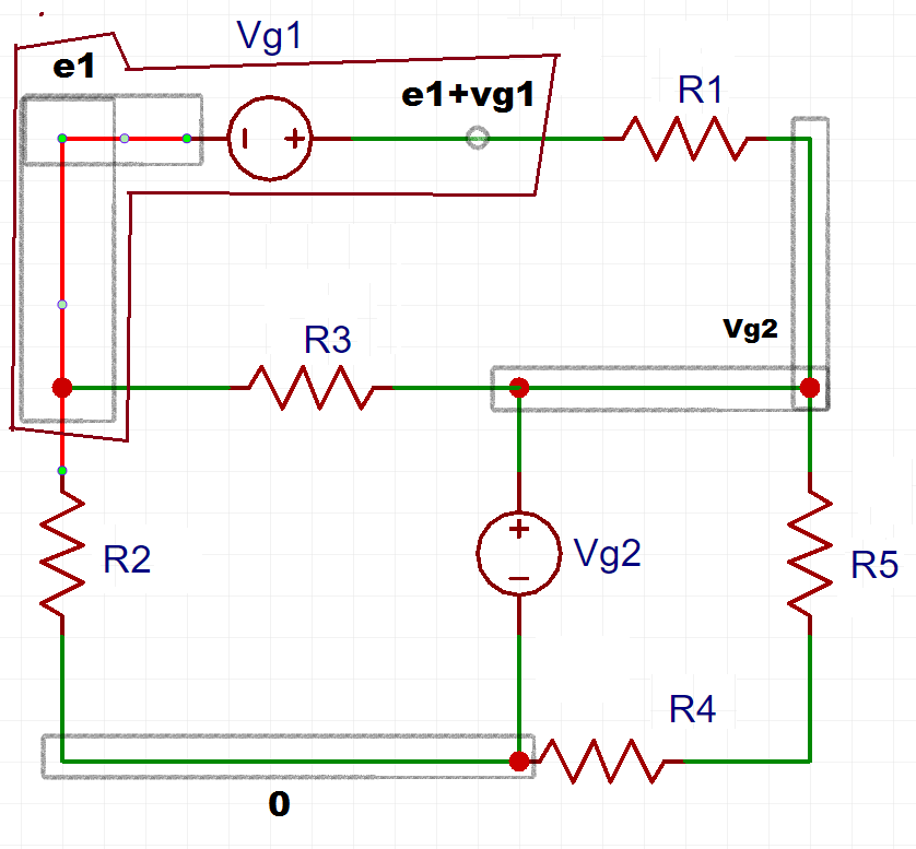

Salve a tutti sono nuovo di qui. Una settimanella fa il mio professore ha fatto uscire un suo libricino di esercizi. Sulla prima parte (quella sui circuiti resistivi) ci sono 15 esercizi (un paio con lo svolgimento e gli altri no). E' da ieri che sto impazzendo con un semplice esercizio. Sicuro di impostarlo al meglio poi non ottengo le soluzioni scritte sul libro. E' evidente che allora sbaglio qualcosa, ma non so cosa :?
Una mia collega mi ha anche detto che c'è un errore sul valore di tensione di uno de generatori ma anche cambiando con il valore che mi ha consigliato i risultati non escono.
L'esercizio è questo.
I dati che ci sono scritti sul libro sono: Vg1= 2V , Vg2= 10V e le resistenze valgono tutte 1 Ohm. Bisogna trovare le potenze date da Vg1 e Vg2.
Le soluzioni sono: [Pvg1= 110 W, Pvg2= -20 W, quindi assorbe]
Ho svolto questo esercizio con il metodo dei nodi, segnando i nodi con il nome come scritto in figura e considerando un'ulteriore nodo tra la resistenza e Vg1. Ho poi scritto LKC sul supernodo con il generatore Vg1 inglobato e poi LKC sul nodo Vg2.
Cosa sbaglio?
Grazie mille dell'aiuto.

Come già suggerito qui dentro usiamo Fidocadj per i disegni e LaTeX per le formule; sono 2 piccole cose che dovrai imparare se vorrai futuri aiuti, e che ti semplificheranno molto la vita.
Per questa volta lo schema te lo rifaccio io
Da qui in poi parti e illustra il tuo ragionamento, anche con le formule; un buon editor per scrivere in LaTeX lo puoi trovare sotto sulla mia firma.

L'ulteriore nodo che hai considerato non è un nodo e non si capisce quale sia la necessità di considerarlo.
La rete ha tre nodi. Il potenziale di un nodo è arbitrario e la differenza di potenziale tra due nodi è imposta da un generatore ideale di tensione. In pratica puoi scrivere una sola equazione con LKC
