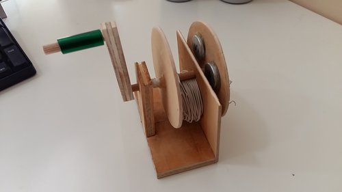

Non so se la domanda la sto ponendo nella sezione giusta. Ho relizzato a scopo didattico un piccolo alternatore con dei magneti , girando il rotore con una manovella riesco a fare circa 0.5 v con il tester rilevo la tensione...ma volevo attaccarci una lampadina mi sembrava più immediato per spiegare il fenomeno...avete notizia di qualcosa da poterci accaccare che faccia un po' di luce? O_/

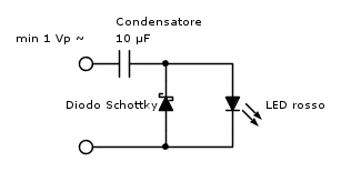

Se la tua tensione alternata avesse un valore di picco di almeno 1 V (e quindi, se sinusoidale, un valore efficace di almeno 0,7 V) potresti provare ad ottenere brevi lampeggi da un LED rosso con un raddoppiatore di tensione tipo questo:
Se non è sufficiente, si può fare anche un triplicatore o quadruplicatore di tensione.

Sono curioso: come funziona questo circuito con diodo schottKy?

-con le spire siamo al massimo come puoi vedere dalla foto...
-Inoltre è trasmissione diretta...

Ha 4 poli, vero?
Mi sbaglio, oppure ha il posto per inserire una seconda bobina da apporre in serie alla prima?
In alternativa potresti anche mettere una piletta e realizzare un piccolo circuitino amplificatore.

Si, non occorre però raddrizzare la tensione prodotta?
C'è il margine anche per la caduta sui diodi?
