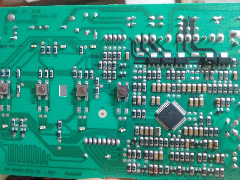

Salve!
Avrei bisogno del vostro supporto. Mi si è bruciata la scheda della mia lavatrice. Prima di entrare in funzione, dopo aver programmato il lavaggio, c'è stata una scintilla e uno scoppio
Ecco le foto:
A cosa potrebbe esser dovuto? Cosa si è fulminato? Grazie!!

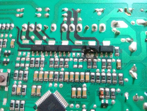

Cronoblack ha scritto:A cosa potrebbe esser dovuto? Cosa si è fulminato? Grazie!!
Obsolescenza,programmata.
Dalla foto è saltato un triac SMD .probabile un dispositivo esterno che lo manda in corto.

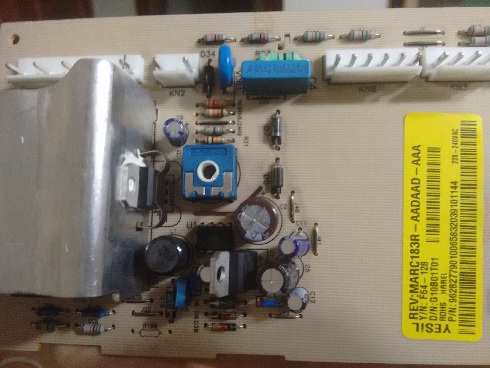

Il problema è che un "tecnico" ha provato un'altra scheda di recente manifattura e si è bruciata nello stesso punto in pratica.. quindi prima di spendere altri soldi nella lavatrice vorrei capirne di più O_/
Dalla foto è saltato un trial SMD .probabile un dispositivo esterno che lo manda in corto.
E quale potrebbe essere questo dispositivo? :(

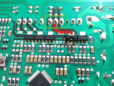

Messaggioda Foto Utentestefanob70 » 5 mar 2017, 23:08
Questo tecnici moderni tra virgolette sanno cambiare solo schede?
Ma le misure che fine hanno fatto?
Controlla il dispositivo esterno connesso a quel triac SMD che è saltato.
Segui T2 e osserva la pista che collega la parte metallica saldata sul circuito stampato fino al connettore.

Messaggioda Foto Utentestefanob70 » 5 mar 2017, 23:16
Potrebbe essere l'elettroserratura dell'oblò...

Messaggioda Foto Utentestefanob70 » 6 mar 2017, 14:23
Grande Foto Utentemir :lol: :lol: :lol: :lol:
segui la pista rossa...
