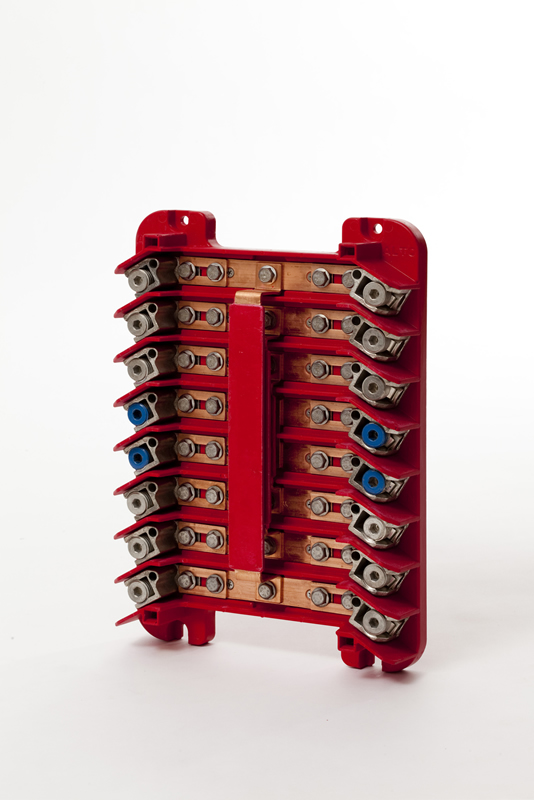

I nuovi cassetti sono più larghi, e permettono di sistemare meglio i nuovi cavi in alluminio che sono più rigidi.
Sono bimetallici, quindi permettono il collegamento di cavi sia in rame che in alluminio senza ossidare il cavo.
Le morsettiere sono più pratiche e non rischi di rovinare la filettatura dei bulloni.
Inoltre gli sportelli dei vecchi cassetti, per come sono vincolati al contenitore, patiscono molto i movimenti del muro, se si gonfia si bloccano e diventi matto per aprirli.

Tieni conto, e me ne stavo scordando, che i vecchi cassetti di sezionamento (se di questi stai parlando) accettano solo cavi di rame fino a 95 mmq, mentre i nuovi oltre a essere bimetallici arrivano a 120 mmq (sezione dell'alluminio per eguagliare la portata del cavo in rame.
