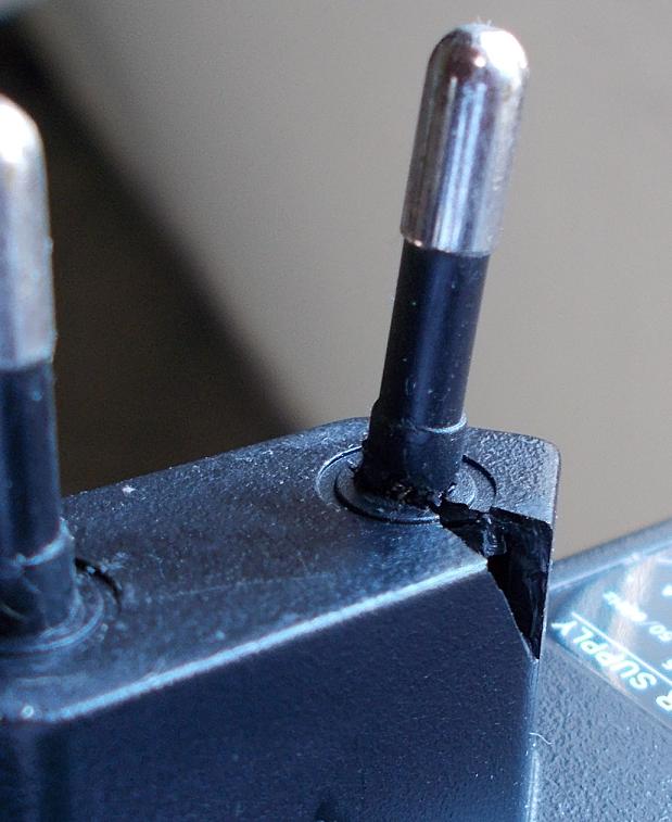

Ho un alimentatore LinQ T-35135 che ha subito un guasto e si trova nelle condizioni come da foto allegate. Per funzionare, funziona ma il problema è che, quando lo sfilo dalla ciabatta a cui è collegato, il pin spezzato si sgancia dalla base in plastica e resta mezzo attaccato alla ciabatta (naturalmente disconnessa dalla rete). Poi mi tocca sfilare il pin con le dita, il quale resta collegato all'alimentatore tramite un cavetto metallico.
Chiedo se è possibile effettuare una riparazione.

Direi di no, e utilizzarlo in quel modo è molto pericoloso.
Conviene acquistarne uno nuovo, costano poco.

Se proprio vuoi risolvere con quello, basta che tu acquisti un adattatore shuco e inserisci l' alimentatore lì dentro fisso come nella foto e così non hai problemi a inserirlo e staccarlo dalla presa al muro

Sono dell'avviso che il suggerimento di
BrunoValente sia la soluzione migliore.
1 - perché si evita il possibile rischio di elettrocuzione, ed è la condizione principe;
2 - per il basso costo dell'alimentatorino,non vale la pena correre il rischio al punto 1;
3 - perché un adattatore schuko potrebbe costare di più dell'alimetatorino nuovo;
4 - perché un'accrocchio resta sempre un accrocchio...

Jim80 ha scritto:Considerate che si è spaccato solo perché gli spinotti[/b] erano leggermente più stretti della presa della ciabatta.
Questo però non ha nulla a che fare con la qualità del polimero o dello stampaggio.
In particolare, il fatto che i due terminali puntassero all'interno e non fossero paralleli è una specifica richiesta della normativa della spina. La motivazione è di assicurare l'azione elastica del contatto per evitare situazioni di indeterminazione dello stesso che porterebbero a possibili archi elettrici.
@venexian
Nella mia ignoranza ho creduto che fosse proprio a causa della plastica (polimero) scadente che uno dei 2 terminali si fosse staccato dalla base, ovvero che avesse sollecitato il polimero fino a spezzarlo, e ciò a seguito della sola (e già prevista dal costruttore) divaricazione dei terminali all'interno della presa.
Quel tipo di rottura è frequente, mi pare improbabile che possa essere stata causata dalla sola cattiva qualità del polimero, in genere è causata da un uso improprio: il cavo viene strattonato, oppure prende un calcio o simile e contro questi stress eccessivi non c'è polimero che tenga.
