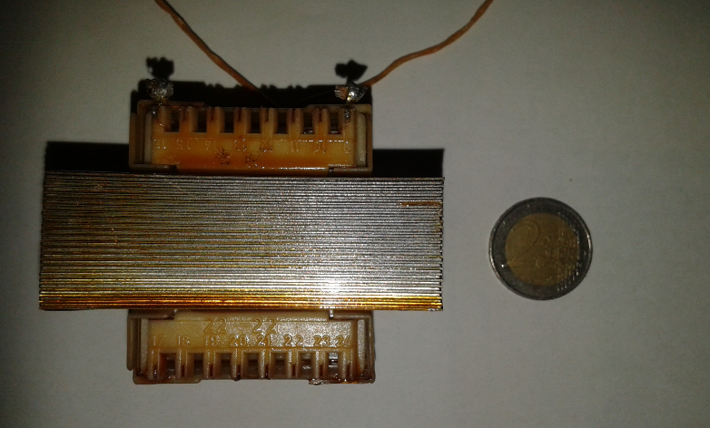

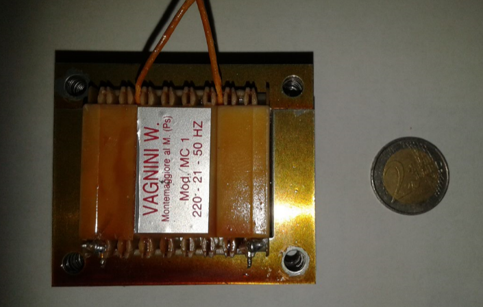

ciao, ieri ho trovato questo vecchio trasformatore, volevo sapere se fosse possibile sapere la sua potenza in qualche modo visto che sopra no c'è scritta. In uscita da circa 22 V.
Grazie e buona domenica O_/

Si può stimare in genere la potenza considerando il peso del trasformatore, e qui hai delle ottime indicazioni in merito by Foto UtenteIsidoroKZ.

dai calcoli che ho trovato nella guida sembra avere un potenza di circa 32 VA

Se hai eseguito i calcoli proposti nell'articolo di Foto UtenteIsidoroKZ direi che quella è la potenza spannometrica di quel trasformatore.
Una domanda semplice, puoi postare il peso del trafo ?
[5] Re: potenza trasformatore
Messaggioda Foto Utentelorenzo99 » 23 ott 2017, 15:49
pesa circa 650 g

Confermo, anche a me con quel peso risulta di poco meno di 32 VA...
Ed a occhio e croci, viste le dimensioni rispetto alla moneta, ci può stare...

ma qual è il calcolo da fare sapendo il peso?

Puoi usare questa che trovi nella seconda parte di "Ma che trasformatore sei?"
P=53\times M_{kg}^{1.19}
Nel tuo caso
P=53 \times 0.65^{1.19}=32 \,  \text{VA}
