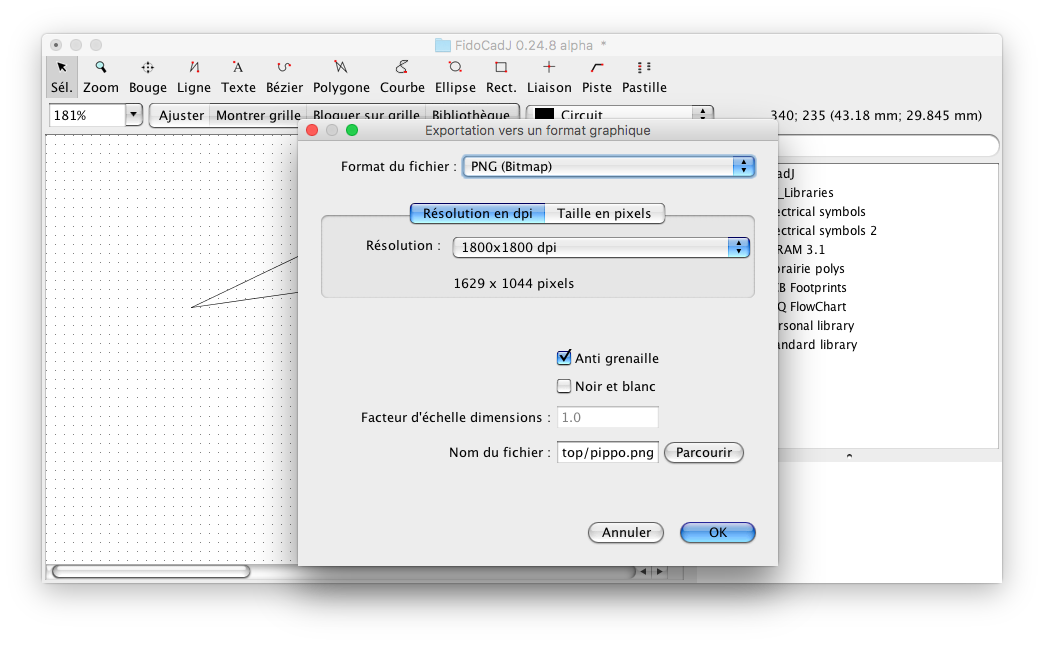

Stavo lavorando sul codice per mostrare un'anteprima della dimensione e mi sono accorto che nella descrizione del calcolo delle dimensioni in pixel ho dimenticato un dettaglio:
Il programma infatti aggiunge 6 unità logiche alla dimensione orizzontale e verticale dell'immagine per poter ottenere un bordino.
Comunque nella versione attuale dei sorgenti, FidoCadJ mostra un'anteprima della dimensione in pixel:
