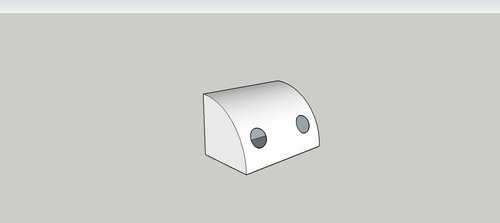

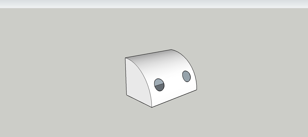

ciao a tutti
per proteggermi dalle possibili emissioni tossiche di un mio esperimento chimico, ho pensato in alternativa a tuta, mascherina, etc di costruire un box all'interno del quale condurre l'esperimento :-)
la mia mente per ora ha partorito questa idea:
e' una specie di incubatoio, la parte superiore trasparente in plastica vetro, i due fori sono per le braccia.
, ai fori verranno fissati guanti in latex da laboratorio lunghi circa 60cm.
le dimensioni :
base 100x60
altezza 50
e' illuminato internamente con led,
la base e' aperta, va poggiato sul tavolo con su tutto il necessario.
e' dotato lateralmente di apertura (lato dx in alto, qui non si vede) da cui parte un tubo diam 12 cm lungo alcuni mt con all'interno un estrattore degli eventuali fumi nocivi...
che ne pensate?
(ps non preoccupatevi le emissioni sono veramente minime :D )

[4] Re: BOX di protezione da emissioni nocive
Messaggioda Foto Utentetonnoto » 8 ott 2018, 12:54
lodovico ha scritto:inserendo una ventola di questo tipo
https://www.amazon.it/dp/B002KTZJOQ/ref=emc_b_5_mob_i
all'interno di un tubo diam 10cm, lungo 3m, secondo voi ottengo una sufficiente potenza aspirante per il box che ho descritto?
leggo 73 m3/h
data la ridotta dimensione del box, credo che il primo vada bene; mal che vada, potrai contare su circa
4:-5 L/s e con questa portata, rapportata al volume del box puoi calcolare il tempo approssimativo di pulizia completa interna dell'aria.
Tuttavia ti consiglio di applicare il ventilatore su un lato del box e il tubo di scarico dall'altro in modo da evitare problemi di deflagranza.
