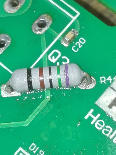

Buongiorno ho la resistenza in allegato che per il mio multimetro ha un valore di 75ohm, ma le bande colorate "dicono" una cosa diversa o mi sbaglio :roll:

Viola-verde-nero(=terza cifra niente)-marrone-nero(=moltiplicatore niente)... io lo interpreto come 75 ohm, tolleranza 1%... direi che ha ragione il multimetro poi magari sbaglio io :-)

Se qualcuno spiegasse come si leggono le 5 bande farebbe una cosa graditissima anche per me, in particolare come si capisce da quale estremo debba iniziare la lettura.

EcoTan ha scritto: ...in particolare come si capisce da quale estremo debba iniziare la lettura...
:-) Beh, credo non da una banda nera...

EcoTan ha scritto:Se qualcuno spiegasse come si leggono le 5 bande farebbe una cosa graditissima
E' descritto in questa esposizione .. Note sui Resistori

In questo caso (marrone - rosso - nero - grigio - marrone o viceversa):
18 kohm
mi pare che soltanto il buon senso possa suggerire il senso di lettura, ma sarà sempre così?

... una delle due letture però, quasi certamente, non rientra sicuramente nelle serie standard, o nei limiti "commerciali" di una resistenza...
... è più plausibile che sia un 18\; k\Omega \; che un 12\; G\Omega

claudiocedrone ha scritto:Viola-verde-nero(=terza cifra niente)-marrone-nero(=moltiplicatore niente)... io lo interpreto come 75 ohm, tolleranza 1%... direi che ha ragione il multimetro poi magari sbaglio io :-)
Scusa claudicedrone, grazie per la tua risposta, ma non capisco... secondo le tabelle dei colori nelle resistenze di precisione, quindi queste a 5 bande, questa sequenza dovrebbe dare: viola = 7 - verde = 5 - nero = 0 (quindi 750) marrone = X 10 quindi 7500 il nero dovrebbe essere la tolleranza ma non credo esista un valore tolleranza corrispondente a questo colore. Questa cosa mi confonde.

... se guardi la tabella che ho postato nella serie E48, E96 ed E192 esiste...
