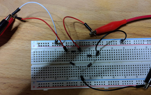

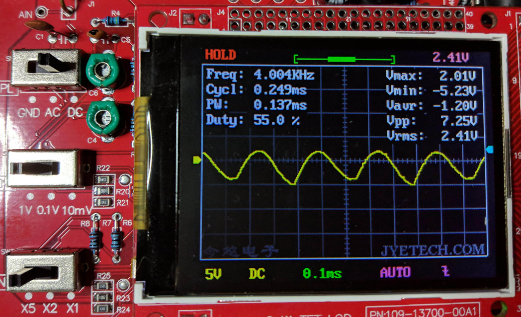

Ciao,
sto provando a realizzare un ponte a doppia semionda giusto per divertirmi con l'oscilloscopio ma non mi torna l'uscita: non mi aspetto certo un bel segnale pulito ma non riesco a capire l'output.
Mi date una mano ad interpretare l'output, per favore?

Prova a mettere un poco di carico:
Un R da 10 kohm in parallelo ai puntali dell'oscilloscopio

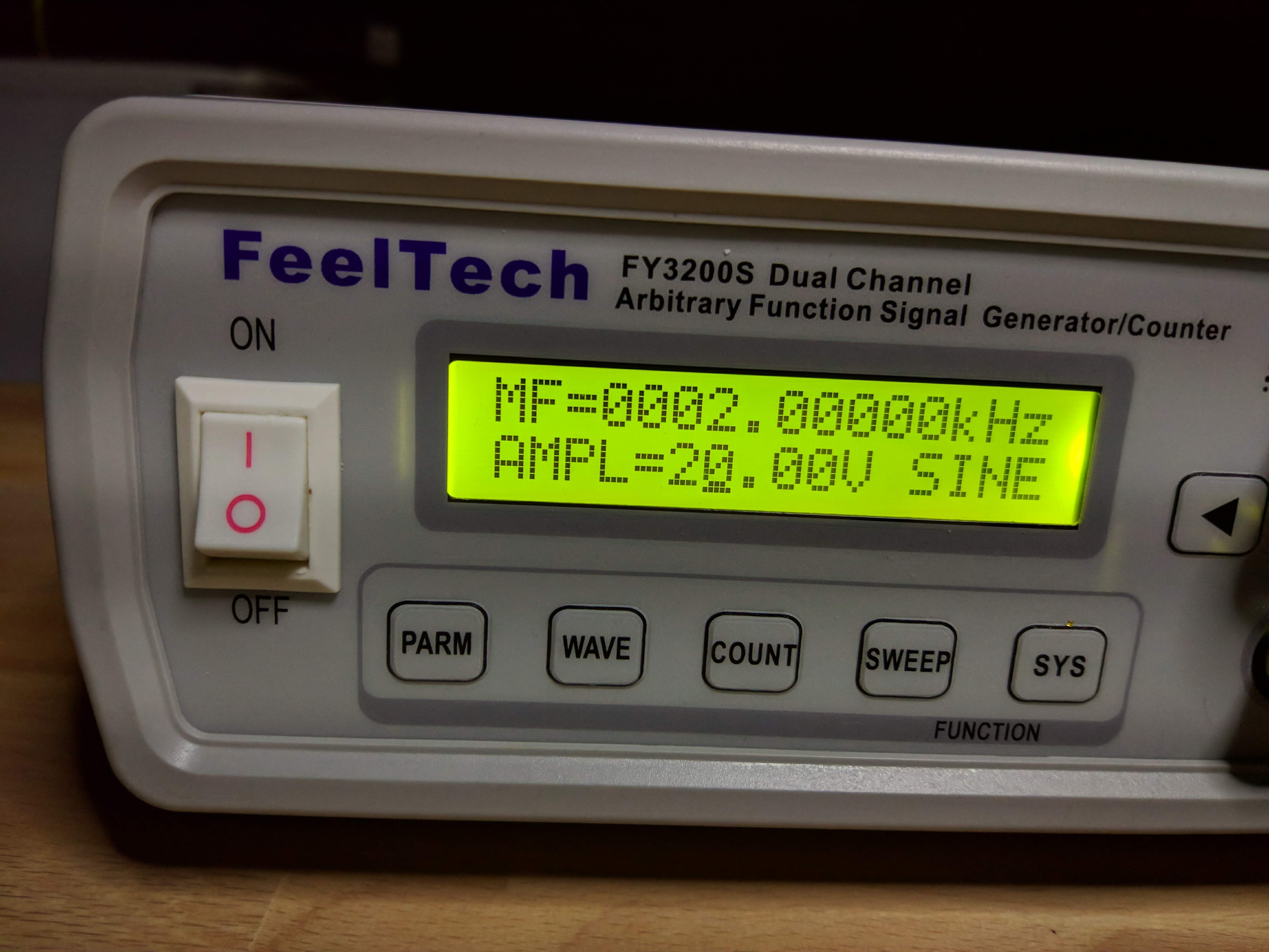

Messaggioda Foto Utentefranx » 30 lug 2019, 22:29
secondo me dovresti abbassare anche la frequenza (es. 50 Hz)

Messaggioda Foto Utenteboggiano » 30 lug 2019, 22:36
franx ha scritto:secondo me dovresti abbassare anche la frequenza (es. 50 Hz)
Si, in effetti con 50Hz ottengo qualcosa di logico! :ok:

Messaggioda Foto Utenteclaudiocedrone » 30 lug 2019, 22:57
No, sono i diodi che non stanno dietro a 4 kHz se come mi pare di intravedere sono 1N4001...
Messaggi: 15300
[6] Re: Circuitino Ponte di diodi
Messaggioda Foto UtentePietroBaima » 30 lug 2019, 22:58
Credo che siano i diodi a non farcela

Messaggioda Foto Utenteclaudiocedrone » 30 lug 2019, 23:10
Per i 4 kHz potresti provare con 1N4148 o 1N4150 p. es.
Messaggi: 15300
[9] Re: Circuitino Ponte di diodi
Messaggioda Foto Utenteclaudiocedrone » 30 lug 2019, 23:24
No problem Foto UtentePietroBaima :ok:
Foto Utenteboggiano, tra i vari parametri che caratterizzano i diodi c'è il "tempo di recupero inverso", la conduzione si stabilisce praticamente istantaneamente in tutti i tipi di diodo ma la condizione di interdizione no, viene recuperata in tempi più o meno lunghi a seconda del diodo e ciò ovviamente si ripercuote sui valori di frequenza che diciamo "riescono a raddrizzare"; per poter valutare la cosa cerca nei datasheet dei vari diodi il parametro TRR (time reverse recovery).

Messaggioda Foto Utenteboggiano » 30 lug 2019, 23:56
claudiocedrone ha scritto:No problem Foto UtentePietroBaima :ok:
Foto Utenteboggiano, tra i vari parametri che caratterizzano i diodi c'è il "tempo di recupero inverso",... cerca nei datasheet dei vari diodi il parametro TRR (time reverse recovery).
Non ne sapevo assolutamente nulla: grazie! :ok:
Quindi leggendo qui:
https://global.oup.com/us/companion.websites/fdscontent/uscompanion/us/pdf/microcircuits/students/diode/1n4004-general.pdf
il parametro trr e' 30 usec.
Considerando un freq di 2 kHz ==> T = 0.5 msec = 500 usec
vuol dire che il diodo "switcha" ogni 250 usec di cui, pero' 30 li "perde".
E' corretto?
