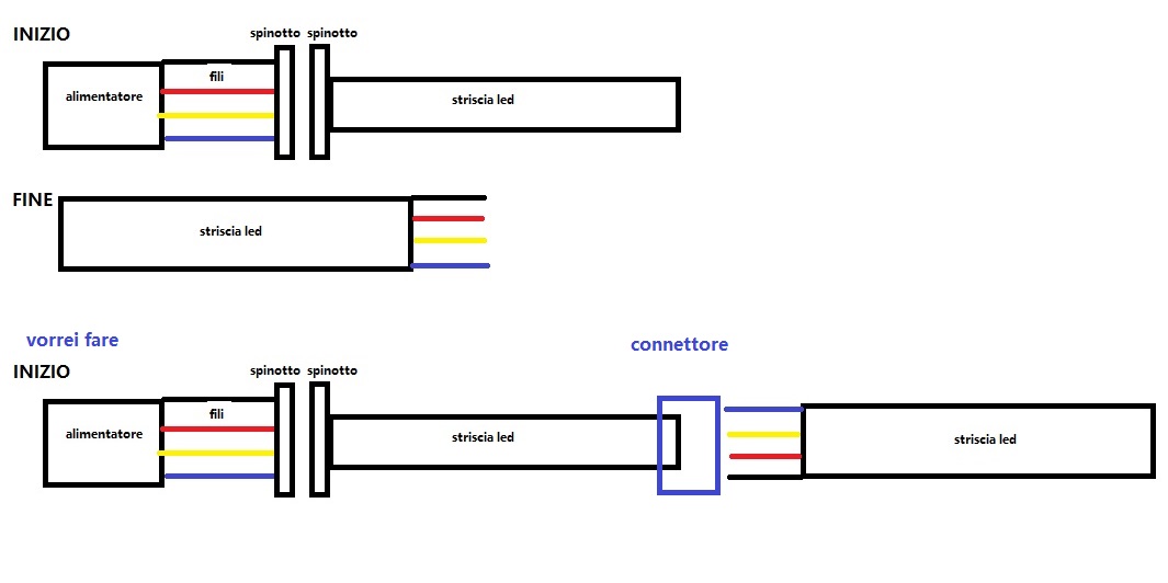

Spiego meglio:
In origine, avevo la striscia LED a 2 poli, poi l'alimentatore si ruppe, e così comprai un'altra striscia - con suo alimentatore- RGB.
Prima di sostituirla materialmente, provai la vecchia striscia a 2 poli con il nuovo alimentatore - non ricordo che tipo di collegamento ci fosse- e andava bene.
Tuttavia, volendo mettere quella RGB, tolsi la vecchia striscia e misi quella colorata.
Preciso che l'alimentatore in dotazione supporta 5 metri di cavo, il numero di led non lo ricordo ma immagino adeguato alla lunghezza.
Succede poi che la striscia led di 5 metri comincia a non funzionare più: dopo circa 1m e mezzo dall'alimentatore le luci sono spente.
Quindi ho provveduto a tagliare la striscia lì dove i contatti sembravano non funzionare a dovere: essendo uno strip siliconato, è materialmente difficile rimuovere il silicone e la relativa colla senza danneggiare quel po' di rame presente: comunque è stato possibile farlo nella 1 parte (quella che comunque funzionava e che è collegata all'alimentatore) che ho provveduto a fissare tramite apposito connettore, ma la seconda parte ancora non va: le luci sono diverse, ogni volta che si spegne e poi si riaccende la seconda striscia è spenta....insomma è un tormento.
Dopo ennesimi tentativi ci ho rinunciato.
Volendo comunque solo la luce bianca, ho pensato quindi di collegare il primo strip, lungo circa 1,5 m, poiché ovviamente la saldatura sarebbe molto più semplice poiché a vista e non siliconato.
Quindi in totale avrei circa 3 metri a fronte di un carico di 5, quindi pensavo che non avrei stressato l'alimentatore con un sovraccarico.... :?

Ricapitolando:
- Hai una striscia di LED da 1,5m a due poli che funziona
- Hai una striscia di LED RGB da 1,5m che funziona
- Vuoi collegarle insieme all'alimentatore per la striscia di LED RGB e vuoi sapere come fare.
È questo che chiedi?

Messaggioda Foto Utentepgiagno » 19 ott 2019, 20:42
SUPPONIAMO CHE:
- Le strisce sono alimentate alla stessa tensione (12V oppure 5V).
- L'alimentatore fornisca quella tensione e una corrente sufficiente
ALLORA:
- Collega la striscia a due poli all'alimentatore (positivo con positivo, negativo con negativo)
- Collega INSIEME i terminali positivi ROSSO, VERDE e BLU e collegali al polo positivo dell'alimentatore. Collega il terminale negativo al negativo dell'alimentatore.
SE le mie supposte sono esatte le due strisce dovrebbero accendersi, e quella RGB DOVREBBE emettere luce bianca.
Ciao,
P.

Messaggioda Foto Utentelose » 19 ott 2019, 20:48
ehm.....dall'alimentatore escono 4 fili.....
A proposito: i 4 fili che escono - con apposito spinotto maschio, hanno l'ingresso con spinotto femmina all'inizio della striscia RGB.
La parte finale - cioè alla fine del pezzo spezzato della striscia RGB - ha ugualmente 4 fili.
Posso nel caso invertire, e usare i 4 fili finali da inserire nel connettore?

Messaggioda Foto Utentepgiagno » 19 ott 2019, 20:56
Forse è meglio se sono più chiaro.
Se non ci dici il modello della striscia RGB (link o foto al prodotto) e dell'alimentatore (link o foto al prodotto) rischiamo di consigliarti cose dannose.
IN LINEA DI PRINCIPIO è possibile alimentare una striscia RGB da entrambe le parti (inizio o fine), ma nel tuo caso particolare non lo so.
Ciao,
P.

Messaggioda Foto Utentelose » 19 ott 2019, 21:04
Metto uno schema:
