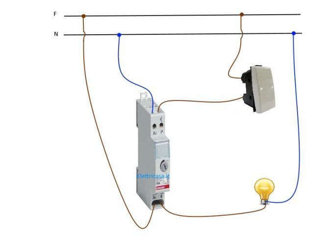

Vi spiego attualmente nei giorni di pioggia o nuvolosi il nostro androne è buio per cui è necessario accendere manualmente le luci dell'androne, cosa che viene fatta dal caposcala (uno dei condomini), che poi le rispegne quando non c'è più necessità di tenerle accese.
Ora giustamente questa persona non può sempre fare questo favore, inoltre quando capita che lui è uscito queste luci restano accese inutilmente, io vorrei proporre di aggiungere due nuove lampade collegate però al temporizzatore delle luci scala, per capirci quelle che ci sono nei vari piani e nel nostro caso una anche nell'androne vicino l'ascensore, che si accendono dal pulsante presente ad ogni piano e nell'androne e si spengono da sole dopo un paio di minuti; credo che questo sia fattibile senza tanti problemi, giusto?
Il mio problema sorge sulla seconda parte della mia idea (che ho avuto dopo una discussione con un inquilino a cui non piace la cosa di avere due lampade accese inutilmente quando già vi sono accese le altre), attualmente le luci androne (quelle che il caposcala accende manualmente in caso di brutto tempo), sono collegate ad un orologio che le fa accendere la sera e le fa spegnere la mattina seguente, secondo voi le due nuove lampade si potrebbero collegare a questo orologio per tenerle spente durante la sera quando vi sono le attuali lampade accese?
Ovviamente dovrebbero restare spente SOLO queste due nuove e non quelle presenti nei vari piani a cui andrebbero collegate, quindi riassumendo averle attive solo quando le luci androne attualmente presenti sono spente ed averle spente quando la sera l'orologio accende le luci androne attualmente presenti, ovviamente le luci scala devono risultare sempre utilizzabili come lo sono adesso premendo il pulsante al piano.
Io penso si possa fare, ma penso solo attraverso un secondo orologio programmato al contrario, ma così facendo però nella mia mente comanderei anche quelle dei vari piani cosa che invece non deve avvenire, non so se è possibile comandare solo due lampade tramite orologio e temporizzatore scala.
Inoltre non so neanche se sia possibile comandare con lo stesso orologio due impianti in modo opposto.
Sperando di essermi spiegato in maniera chiara spero possiate aiutarmi :)

Si possono comandare carichi in modo opposto se l'orologio programmatore ha l'uscita come deviatore (non come semplice interruttore).
Oppure si può collegare in parallelo al carico un relè che abbia un deviatore come uscita (o almeno un contatto come riposo).
Io però direi che la soluzione più adatta al tuo caso è un interruttore crepuscolare: dotato di un sensore di luminosità, accende quando è scuro e spegne quando torna la luce naturale.

Leggendo i vostri commenti mi sa che l'unica soluzione fattibile sia un orologio con funzione deviatore (non li conoscevo pensavo fossero tutti interruttori), un'uscita sarebbe usata per le attuali lampade (la sera in modalità on), l'altra per le nuove (durante giorno quando l'orologio è in off), però mi fate capire come andrebbero collegati fra di loro uscita orologio e temporizzatore scala per comandare queste due lampade e lasciare quelle dei piani sempre disponibili sia di giorno che di notte?
Ho trovato questa foto ma non riesco a capire come andrebbe collegata l'uscita attiva durante il giorno dell'orologio deviatore

Non basterebbe aggiungere un secondo pulsante e un secondo temporizzatore che accende, al momento del bisogno, una delle lampade già presenti nell'androne ?
Oppure sostituire l'orologio con un interruttore crepuscolare (come quello del disegno), tarato in modo da accendere anche con cielo nuvoloso

Nell'androne ci sono già due lampade, perché aggiungerne altre due? Non si può agire sull'accensione di queste?
Aggiungere un sensore di movimento, che sarebbe la soluzione migliore, no perché è antiestetico
Aggiungere un secondo pulsante (vedi [6]), no perché diventa difficile
Aggiungere un relè con bobina alimentata dalla luce scale, e contatti NA che bypassano momentaneamente l'orologio?
