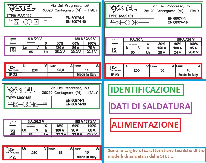

Messaggioda Foto UtenteBurida62 » 21 giu 2020, 20:37
Il magnetotermico è un C10 abb, la saldatrice porta un assorbimento a 20v di 5A.

[10] Re: Saldatrice Stel Max 130 in corto
Messaggioda Foto Utentemir » 22 giu 2020, 10:57
Burida62 ha scritto:Il magnetotermico è un C10 abb, la saldatrice porta un assorbimento a 20v di 5A.
Credo che tu abbia letto le caratteristiche di saldatura .. fai riferimento all'esempio che segue, dati di targa di alcuni modelli stel ..
