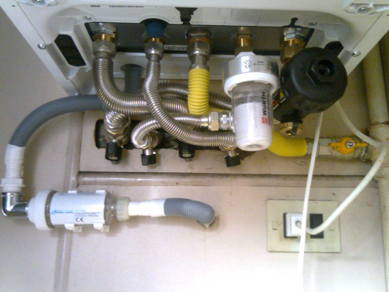

Messaggioda Foto UtenteMax2433BO » 29 ott 2020, 15:17
La versione termoidraulica (casalinga) del labirinto di Dedalo :mrgreen:

18,6k 4 11 13

Ma tu pensa per risparmiare qualche centimetro di tubo, che si è inventato il Foto UtenteMax2433BO .. :mrgreen: secondo me lo ha sbrogliato con Eagle .. :mrgreen:

Purtroppo conosco la casistica e penso di sapere il perché di tale "abbuticchiamento"!

Messaggioda Foto Utentesetteali » 30 ott 2020, 9:54
Sai che ho impiegato un po' per capire che era ingarbugliato ?
Ne ho viste pochissime di caldaie con collegamenti dritti e non intrecciati, soltanto quegli impianti nuovi che hanno fatto la disposizione delle entrate/uscite con la caldaia già presente .
Meno male che hanno inventato i flessibili e facilitato l'allacciamento, altrimenti te lo volevo vedere al lavoro l'idraulico .
Però a quell'idraulico gli andrebbe fatto notare che il filtro della condensa che ha messo sullo scarico andrebbe montato in verticale e non orizzontale e che i tubi di scarico anellati non si sigillano così e per di più con del nastro di teflon.
E all'elettricista gli andrebbe detto di spostare la scatola con presa ed interruttore a lato e non sotto la caldaia.

Messaggioda Foto UtenteMax2433BO » 30 ott 2020, 16:58
setteali ha scritto:Però a quell'idraulico gli andrebbe fatto notare che il filtro della condensa che ha messo sullo scarico andrebbe montato in verticale e non orizzontale (...)
Anch'io pensavo la stessa cosa ma il produttore dice che può essere installato, indifferetemente, in verticale o in orizzontale... :-k
setteali ha scritto:(...) e che i tubi di scarico anellati non si sigillano così e per di più con del nastro di teflon.
E perché non si nota come è stato sigillato verso lo scarico a muro: lì sono state messe due fascette serracavo in nylon. #-o :mrgreen:
setteali ha scritto:E all'elettricista gli andrebbe detto di spostare la scatola con presa ed interruttore a lato e non sotto la caldaia.
Pensa che quello è l'angolo caldaia, con relativa presa di corrente, da quando è stata costruita la casa.
