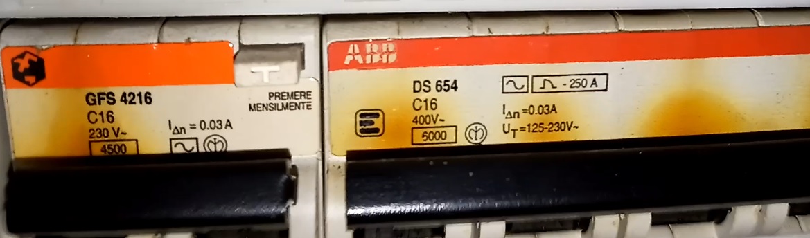

Buonasera a tutti, un vostro parere: in un quadro elettrico (generale di condominio) mi trovo quasi tutti gli interruttori con macchia gialla in prossimità della leva nera (tipo la classica "sfiammata" per intenderci...)
MI fa specie che lo siano quasi tutti.
Da cosa potrebbe dipendere questo fenomeno secondo voi?
Allego un esempio
Foto Utentestudio varingel
25 1 2 5

A vederli così, sembrerebbe che abbiano preso una bella cotta, segnando in tal senso l'etichetta in prossimità degli elementi di protezione di ogni polo .. ma potrebbero anche essere dei segni dovuti a monovre degli interruttori, nel tempo (contatto mani su etichetta) .. :D ; diciamo che non è semplice dalla foto, o meglio dalla mezza foto, credo che più che osservare l'aspetto dell'interruttore, andrebbero verificate le connessioni, i conduttori intestati, e misurati gli assorbimenti .. ;-)

Magari c'è aria calda che esce da lì ed alla lunga ha degradato la plastica.

Concordo con DarwinNE, probabilmente in quel quadro ci sono troppi interruttori che dissipano potenzi rilevanti e l'aria all'interno è caldissima

mhmm, ho qualche dubbio che sia solo aria calda (in tal caso l'ingiallimento sarebbe stato più esteso e non solo in corrispondenza quasi perfetta ai poli dell'interruttore). Ho idea che, se non proprio una sfiammata conseguente a normali manovre (ma quante ce ne sarebbero state?), sia dovuta a correnti tirate quali al massimo. In ogni caso sarebbe meglio, come suggerisce Foto Utentemir, smontare il pannello e dare un'occhiata all'interno (morsetterie e stato dell'involucro).

Concordo con Foto Utentesebago. E' il caso tipico di dispositivi pesantemente sovraccaricati. Una misura delle correnti sulle singole fasi sarebbe opportuno, oltre alle verifiche che sono già state suggerite.

Qualcuno ha idea del perché sull'interruttore di sinistra solo 1 polo sia stato interessato dall'ingiallimento?
è solo una curiosità.
Non capisco, se parliamo di surriscaldamento, il medesimo dovrebbe verificarsi su entrambi i poli (anche nel caso in cui abbiamo a che fare con il polo di neutro privo di protezione, come con gli interruttori 1P+N).
Immagino che possa dipendere da aspetti costruttivi interni dell'interruttore, forse sul polo non protetto l'energia dissipata è minore oppure viene dissipata in modo diverso (premetto che quest'ultima frase potrebbe essere la cavolata del secolo, non prendetemi in giro :mrgreen: ).

Danielex ha scritto:Qualcuno ha idea del perché sull'interruttore di sinistra solo 1 polo sia stato interessato dall'ingiallimento?
Provo ad ipotizzare ;-)
Sembrerebbe che l'ingiallimento dell'interruttore di sinistra interessi il lato in comune dei due poli di protezione, mentre il lato non ingiallito interessi il lato del circuito (bobina di sgancio)differenziale, ipoteticamente non sottoposto a sovraccarico.

Si potrebbe essere.
In realtà servirebbe una ulteriore foto del dispositivo "nudo".
Se come ipotizzato da te, i due poli si trovassero entrambi sul lato sinistro dell'interruttore allora ha senso (essendo un interruttore compatto potrebbe essere così).
Se invece il polo di fase è a sinistra e quello di neutro è a destra (intendo proprio nel modulo di destra), sevono ulteriori delucidazioni :mrgreen:

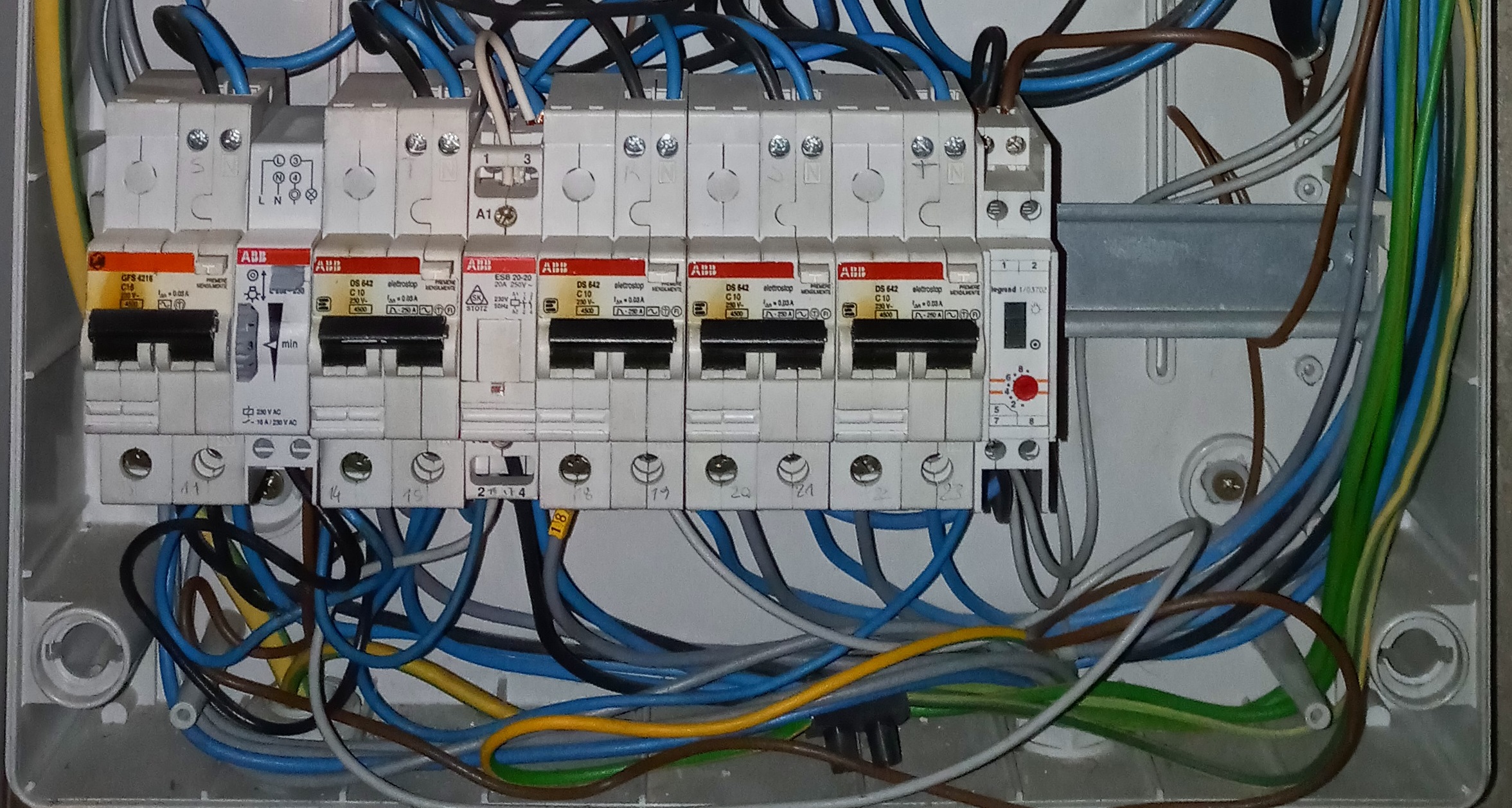

Allego stralcio dell'interno quadro, dove si vede il cablaggio, ed in effetti gli interruttori monofase sono tutti ingialliti sul lato sinistro.
Comunque il quadro è pieno di interruttori al 60% e le linee non hanno assorbimenti particolarmente gravosi
(classico quadro condominiale con luce scale, cantine, TV, etc.)
