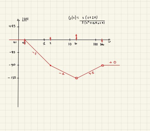

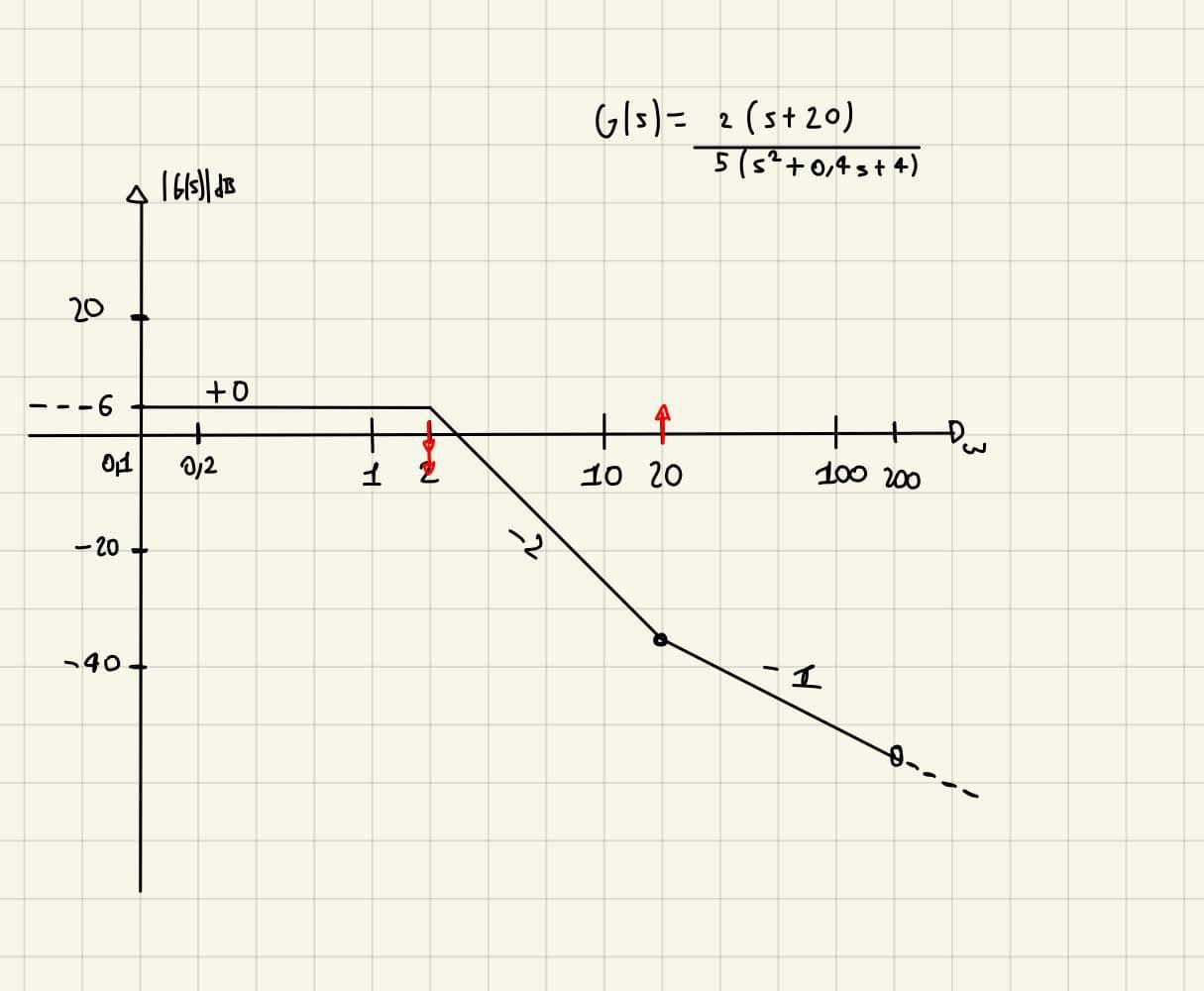

Sto riscontrando un problema nel seguente esercizio:
Si consideri la funzione di trasferimento:
G(s)=\frac{2(s+20)}{5(s^2+0,4s+4)}
Calcolare la risposta del sistema se l'ingresso persistente é u(t)=4sin(2t+0,1)
Il risultato ottenuto non é congruente con il diagramma di Bode, perché?
Per cercare una soluzione a questo problema, ho utilizzato il Teorema della Risposta Armonica, verificando prima di tutto che il sistema fosse asintoticamente stabile utilizzando il criterio di Bode.
La risposta a regime risulta essere: y(t)=40.08sin(2t-1,37)
Purtroppo nel diagramma asintotico di Bode da me tracciato, non trovo riscontro con la soluzione calcolata con il suddetto teorema. Purtroppo non capisco quale sia il problema :? Vi ringrazio in anticipo! :ok:

Messaggioda Foto UtenteAllen » 16 nov 2021, 12:28
Hai perfettamente ragione, chiedo scusa per la mia dimenticanza. :oops:
In allegato ci sono i diagrammi asintotici di Bode dell'esercizio. Ringrazio di nuovo :-)
Grafico della Fase
Grafico del Modulo

Messaggioda Foto UtenteGioArca67 » 16 nov 2021, 16:58
Poli complessi coniugati!!
Rivedi il diagramma.

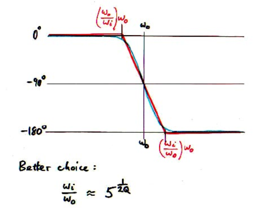

Quello che hai tracciato e` il diagramma asintotico di Bode, che e`molto utile, ma non puo` essere usato per trovare il guadagno intorno a poli e zeri reali (errore massimo di 3dB) e ancora peggio intorno a coppie di poli o zeri complessi coniugati, in questo caso l'errore massimo di ampiezza, che dipende dallo smorzamento, puo` essere molto piu` elevato, come succede qui.
Anche la fase dei poli e zeri complessi coniugati non varia come l'hai disegnata. Per un polo o uno zero reale, hai correttamente disegnato una variazione di 45° per decade, ma nel caso di singolarita` complesse coniugate, la variazione di fase e` molto piu` ripida(*).
In questo caso pero` non e` un problema perche' i poli c.c. sono in \omega=2\,\text{rad/s}, il segnale di ingresso e` alla stessa frequenza e quindi il ritardo di fase e` -90°, indipendentemente dallo smorzamento.
(*) Volevo scrivere la formula, derivazione e grafico dell'approssimazione ma e` piu` semplice se metto la figura e la formula tratta dal corso di Middlebrook, Design-Oriented Analysis.

Messaggioda Foto UtenteGioArca67 » 16 nov 2021, 19:58
M_{R}(\zeta)=\frac{1}{2\zeta\sqrt{1-\zeta^{2}}}
Per \zeta=0,1
M_{R}=5
20 \log{5} = 14
Alla risonanza 6+14=20 dB

Vi ringrazio per le risposte e le delucidazioni, questo mi ha aiutato a capire meglio le approssimazioni nel diagramma asintotico di Bode in presenza di poli complessi coniugati. Mi resta ancora un dubbio peró. Il problema mi chiede come mai in \omega =2 la risposta armonica non coincida.
Dalla risposta di IsidoroKZ, ho capito che é perché mi trovo alla pulsazione di rottura, dove l'approssimazione del diagramma asintotico di Bode non é piú accettabile (in questo caso) e poiché siamo in presenza di un polo reale, l'errore massimo commesso é di 3db.
Dal grafico risultava un'amplificazione del modulo pari a 6db, considerando anche l'errore dovremmo trovarci a 9db che corrisponde a circa 2,818 che comunque non coincide col risultato trovato se moltiplicato con l'ampiezza della sinusoide in ingresso.
La formula scritta da GioArca67 mi riporta al risultato, ma non mi é chiaro come mai abbia considerato lo smorzamento anche se in questo caso é un polo reale.

Messaggioda Foto UtenteGioArca67 » 17 nov 2021, 12:00
Allen ha scritto:La formula scritta da GioArca67 mi riporta al risultato, ma non mi é chiaro come mai abbia considerato lo smorzamento anche se in questo caso é un polo reale.
IsidoroKZ ha scritto:ancora peggio intorno a coppie di poli o zeri complessi coniugati, in questo caso l'errore massimo di ampiezza, che dipende dallo smorzamento, puo` essere molto piu` elevato, come succede qui.
IsidoroKZ ha scritto:In questo caso pero` non e` un problema perche' i poli c.c. sono in \omega=2\,\text{rad/s}, il segnale di ingresso e` alla stessa frequenza e quindi il ritardo di fase e` -90°, indipendentemente dallo smorzamento.
Sicuro di aver letto bene
Allen ha scritto: le risposte e le delucidazioni, questo mi ha aiutato a capire meglio le approssimazioni nel diagramma asintotico di Bode in presenza di poli complessi coniugati.
b²-4ac=?

Messaggioda Foto UtenteAllen » 17 nov 2021, 12:09
Di mattina funziono male #-o
Ero convinto che quello fosse un polo reale. :oops:
Ho tutti gli strumenti a disposizione per continuare! Grazie mille! :ok:
