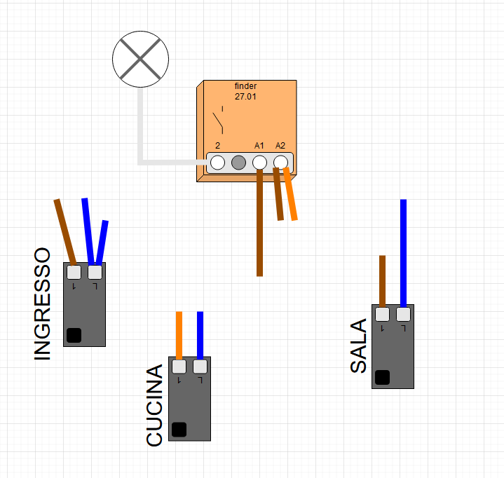

Ciao a tutti, sto cercando di capire il collegamento con un relè che controlla 1 luce da 3 pulsanti. Ho aperto tutte le scatole dei pulsanti e quella che contiene il relè 27.01, vi mostro quello che ho trovato con i cavi e i loro colori.
quello che mi scombussola è capire come mai nel morsetto A1 e A2 del relè sia sempre presente la fase , ho verificato con il cerca fase e la luce del cacciavite si è sempre accesa. Sul punto 2 del relè invece si vede presente solo se uno dei pulsanti accende la luce.
Ero partito dal concetto che su A2 andava messa le connessioni "1" di tutti i pulsanti, ma su "L" sarebbe dovuto esserci una fase. chiaramente il castello che avevo in testa mi è crollato, quindi mi chiedo, visto il disegno, come sono connessi i cavi al relè??!?
dove sto sbagliando mentalmente , considerando che su L provando con il cercafase non ho mai visto una fase passare e quindi il cavo blu è correttamente una fase, ma provando con il cercafase vedo tutti gli "1" dei pulsanti hanno sempre la fase!
A1 è la fase secca che arriva dal magnetotermico
A2 è una fase resistiva che arriva da A1 attraverso la bobina. Il cercafase non è in grado di distinguere tra fase "vera" e resistiva, visto che in mancanza di assorbimento la tensione è identica.
Giusto, la fase di A1 viene collegata sul punto 2 dal contatto interno.
Vero
Falso, "L" è il neutro, infatti è blu.

djnz ha scritto:A1 è la fase secca che arriva dal magnetotermico
Che Dio ti benedica, ecco la spiegazione!!ti faccio santo subito djnz! :ok:
ok, adesso mi torna, quindi per deduzione tecnica i blu sono il neutro e visto che al relè arriva solo un marrone e un aracio, deduco che uno dei marroni sia morsettato all'altro da qualche parte, perché su a2 devono finire i 2 marroni e l'arancione.
