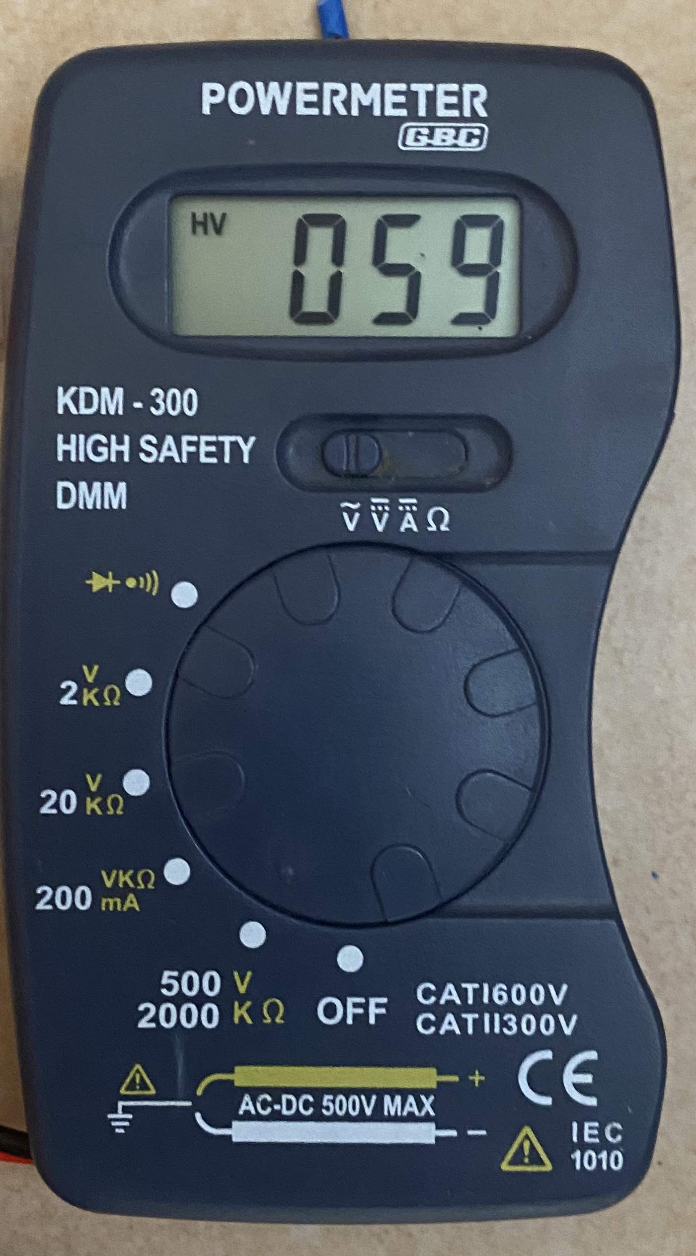

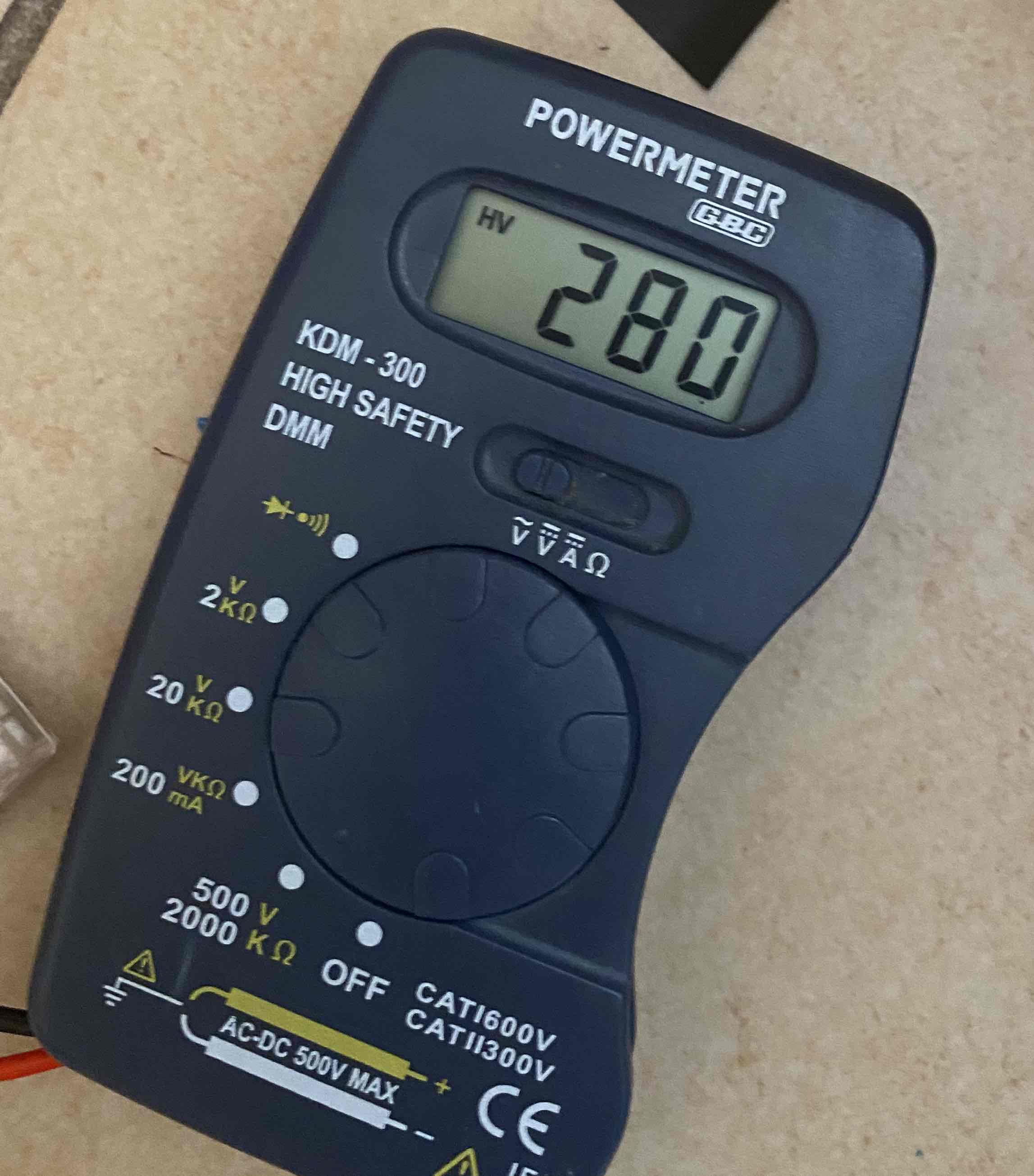

ho misurato oggi alle 12.50 tra neutro e massa e tra fase e massa
tra fase e massa misuro 280v
tra neutro e massa misuro circa 60v
prima invece delle 12.50
tra fase e massa circa 240v
tra neutro e massa misuro circa 1 o 2v
E' normale che rimangano i valori 280 e 60 ancora ancora?

[9] Re: Salvavita scatta ad orari preci
Messaggioda Foto Utentegcassulo » 7 ago 2022, 13:24
Scusate se rompo....
ora tra neutro e massa è tornato 3v
e
tra fase e neutro è tornato 240v
Buon appetito a tutti

[10] Re: Salvavita scatta ad orari preci
Messaggioda Foto UtenteSediciAmpere » 7 ago 2022, 13:55
No, non è normale per niente
280V tra fase e massa cominciano a portare in conduzione i varistori e questo fa scattare il differenziale
