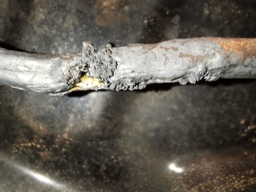

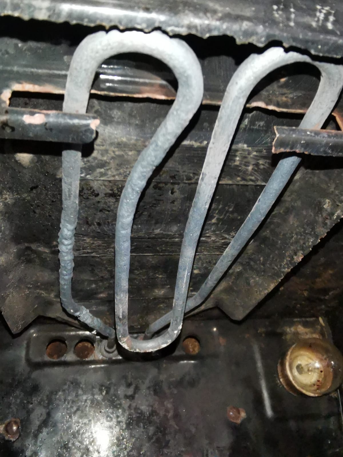

il forno dei miei genitori risale al 1972 ed è un ILVE.
la resistenza superiore ha un buco e pur funzionando vorrei sostituirla.
Pensavo bastasse togliere quella vecchia e inserirne una nuova con stessa potenza ma ho telefonato ad un tecnico che mi ha detto che la situazione non è così semplice e mi ha messo in libertà dicendomi che ogni forno ha la sua resistenza ecc.

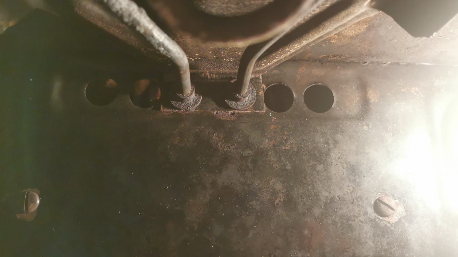

Considerando che una resistenza è un componente semplice e uguale a se stesso da sempre, credevo che l unjco problema fosse la distanza tra i 2 fori dove va inserita.
Chiedo a voi:ha ragione il tecnico o la sostituzione è fattibile?
grazie

Puoi montare una resistenza qualsiasi purche abbia lo stesso assorbimento e forma possibilmente.

Messaggioda Foto UtenteKagliostro » 25 set 2022, 9:17
Sono d'accordo
La forma deve essere il più possibile simile
Lunghezza e larghezza sono pensate per una miglior distribuzione del calore in base alle misure del vano forno
La potenza anche e, seppur piccole differenze sono accettabili, è bene non discostarsi molto dall'originale

Messaggioda Foto Utentemir » 25 set 2022, 11:56
Foto Utentegulluwing,
seppur estremamente sintetico, il tecnio ha ragione, ogni forno ha la sua resistenza poiché ogni resistenza differenzia per caratteristiche.
Nel caso specifico del forno a parità di tensione di rete di 230 V, la grandezza da considerare è la potenza in Watt che potrai recuperare dal libretto di istruzioni ( se ancora disponibile) o dal costruttore.
Altro aspetto è la forma, che dovrà rispondere alle condizioni di installazione che il forno prevede.
Un aspetto da non sottovolature, è anche i punti di fissaggio della resistenza, le connessioni ed il cablaggio che considerando gli anni di lavoro meritano quanto meno una verifica del loro grado di isolamento.
