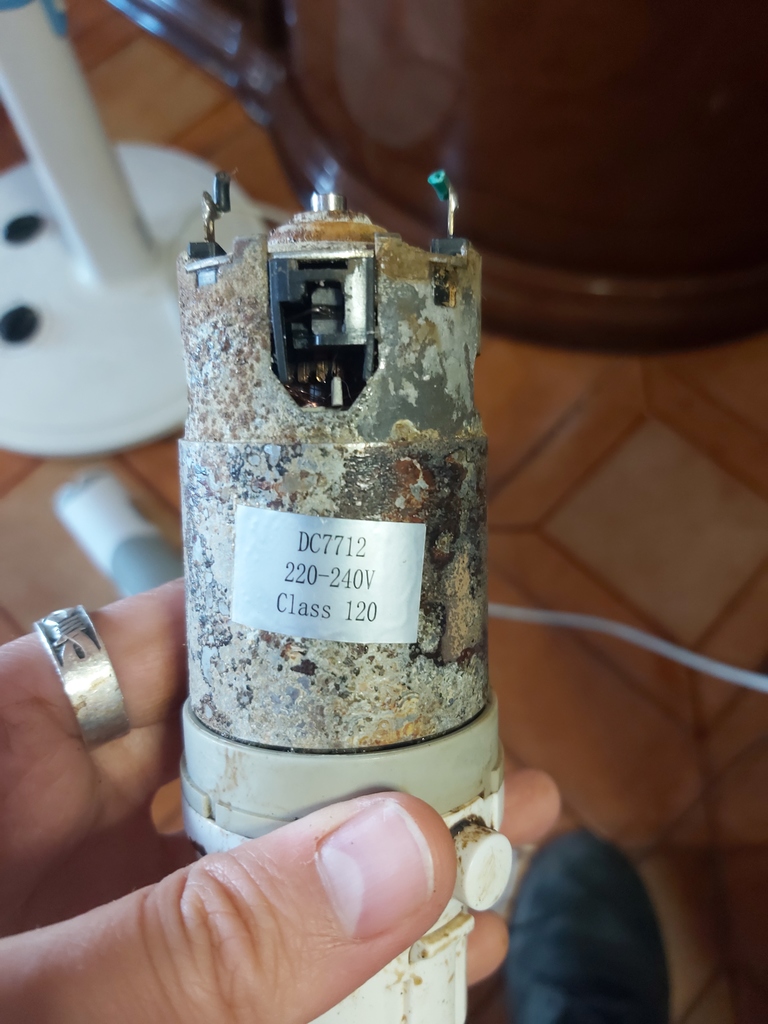

Salve a tutti oggi il mio frullino elettrico ha smesso di funzionare dopo aver 7 anni. Ho provato ad aprirlo e ho trovato un circuito sul quale è saltato il ponte di Greatz e un motore che penso sia un DC. Volevo chiedere a voi esperti se è possibile verificare col tester se il motore è buono. Posto un foto del tutto.

Se il motore e' ridotto in quel modo, ti consiglierei di cambiarlo ...

Etemenanki ha scritto:Se il motore e' ridotto in quel modo, ti consiglierei di cambiarlo ...
Ciao Etemenanki grazie per la risposta. Il problema è che su internet non si riesce a trovare, per questo volevo provare a vedere se col tester fosse ancora buono.

Una prova che farei é di misurare la resistenza ai capi del motore.
Se sai la potenza del frullino, il valore di riferimento della resistenza lo ottieni con:
R= \frac{U^2}{P}.
Prendendo la tensione U a metà, quindi 230V, R = 230*230/potenza

Omi ha scritto:Il problema è che su internet non si riesce a trovare
Di che marca è ?
