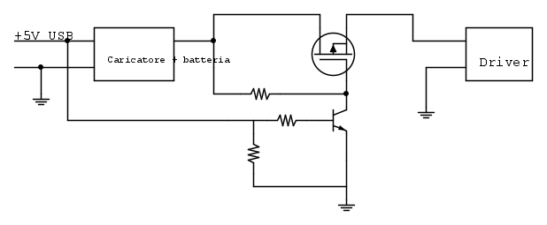

sto realizzando un portachiavi dotato di porta USB per la ricarica, batteria ricaribile, led.
ci sono tanti tutorial su youtube e ne sto dimensionamento il tutto.
però vorrei aggiungervi una modifica:
un circuito che mi faccia la selettività tra alimentazione e illuminazione.
nel senso che vorrei fare in modo che quando è in carica fosse inibita la possibilità di accendere il led.
sapete darmi qualche suggerimento ?

è possibile farlo con un Mosfet, ora non posso ma vedo di metterti giù uno schema
Che modulo usi per la ricarica ? TP4056 ?
Riesci a farmi uno schema su Fidocad che posso modificare ?

Montanaro ha scritto:nel senso che vorrei fare in modo che quando è in carica fosse inibita la possibilità di accendere il led.
Rileggendo ha poco senso.... non è più facile fare il contrario ?
Con questa soluzione tutte le volte che è presente tensione dal connettore USB il carico a valle viene disalimentato.
Cosi se l'USB è inserita (e si presume batteria in carica) il led non si accende

wall87 ha scritto:C'è questa guida qui
Serve una guida Advanced :mrgreen:
Il mosfet è disegnato al contrario
