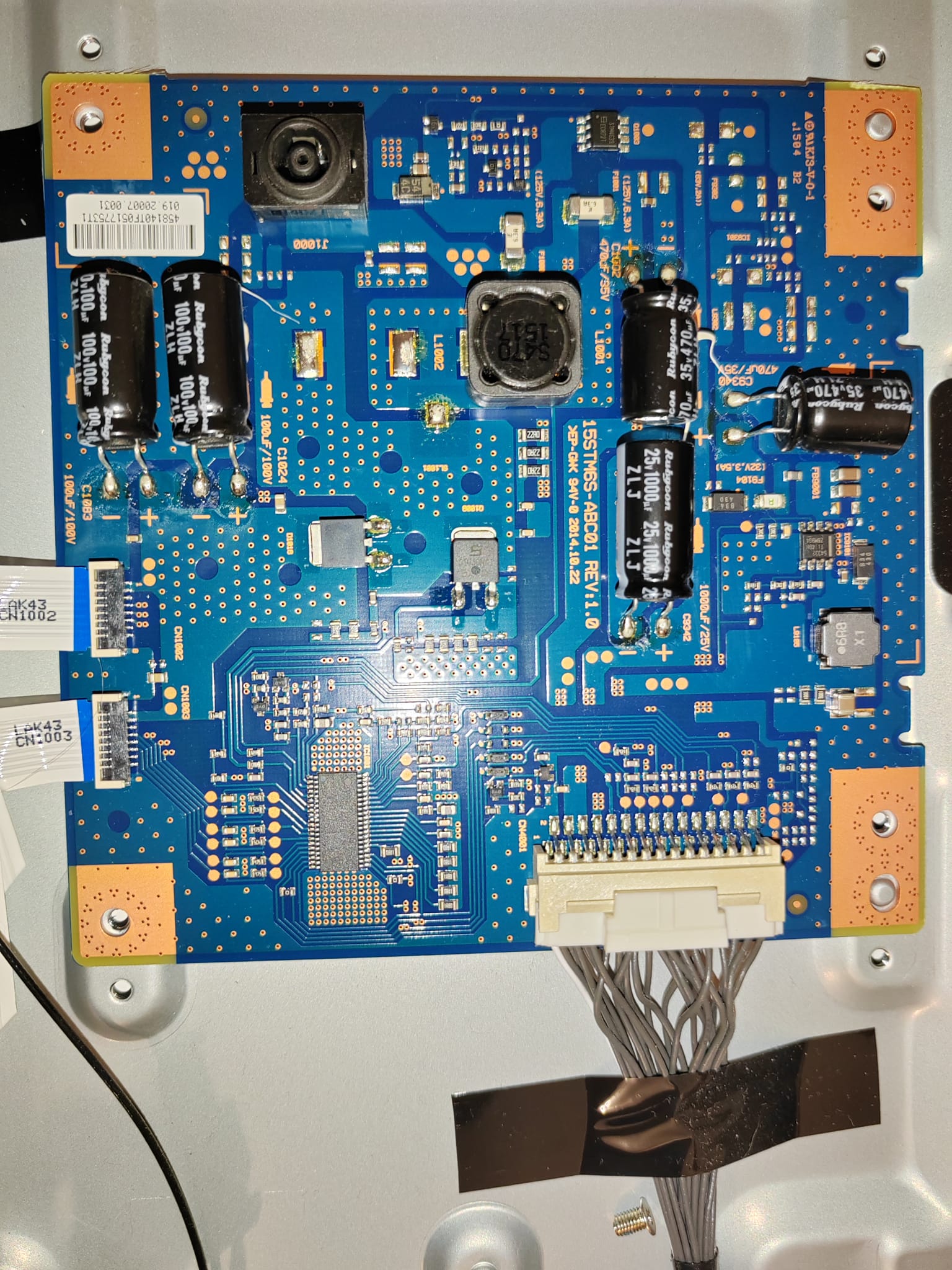

[3] Re: TV Sony KDL-43W808C
Messaggioda Foto Utentemir » 3 giu 2023, 22:33
Puoi provare a dare un'occhiata allo stadio di alimetazione del tvc.
Come primo approccio, verificando le tensioni di uscita, che in genere sono serigrafate sul PCB, o dovrai procurarti lo schema elettrico; altra verifica quella degli elettrolitici dello stadio di alimentazione, se li rilevi gonfi nella parte superiore sono da sostituire .. ;-)

[4] Re: TV Sony KDL-43W808C
Messaggioda Foto Utentesgaragnone » 3 giu 2023, 23:08
forse ai hai qualche saldatura fredda o scoperta che fa falso contatto nel alimentatore.

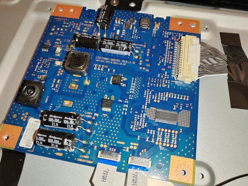

[5] Re: TV Sony KDL-43W808C
Messaggioda Foto Utenteragnol » 14 giu 2023, 8:07
Finalmente sono riuscito ad aprire.
Questa la scheda di alimentazione (il trasformatore è esterno al tv lungo il cavo di alimentazione, tipo notebook).
Non mi sembra di vedere condensatori danneggiati, bruciature ecc.
Ha senso controllare la continuità (che non ci deve essere) sui piedini dei condensatori?
Stasera comunque provo a verificare le tensioni come suggerito da mir, anche in uscita dall'alimentatore...

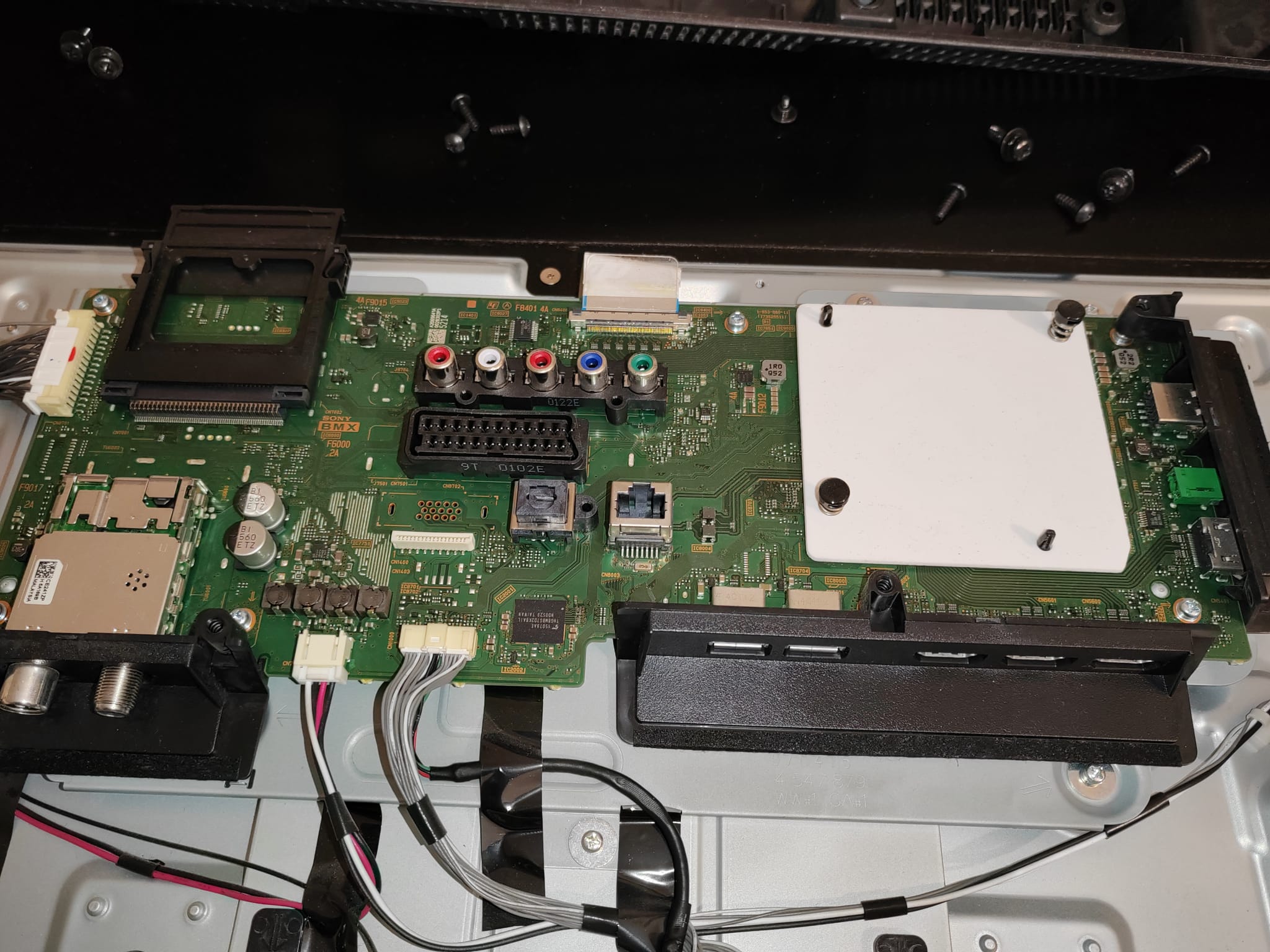

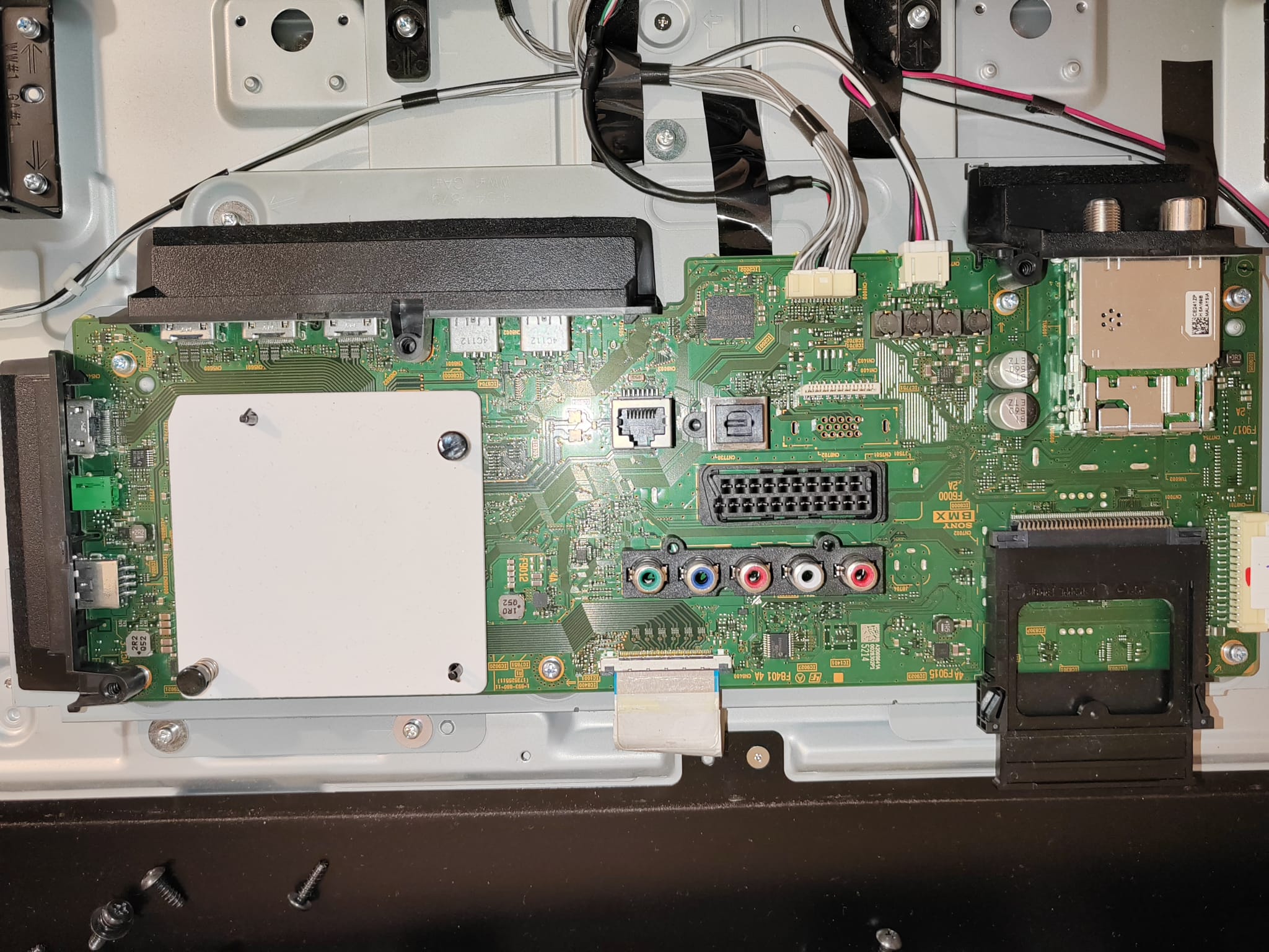

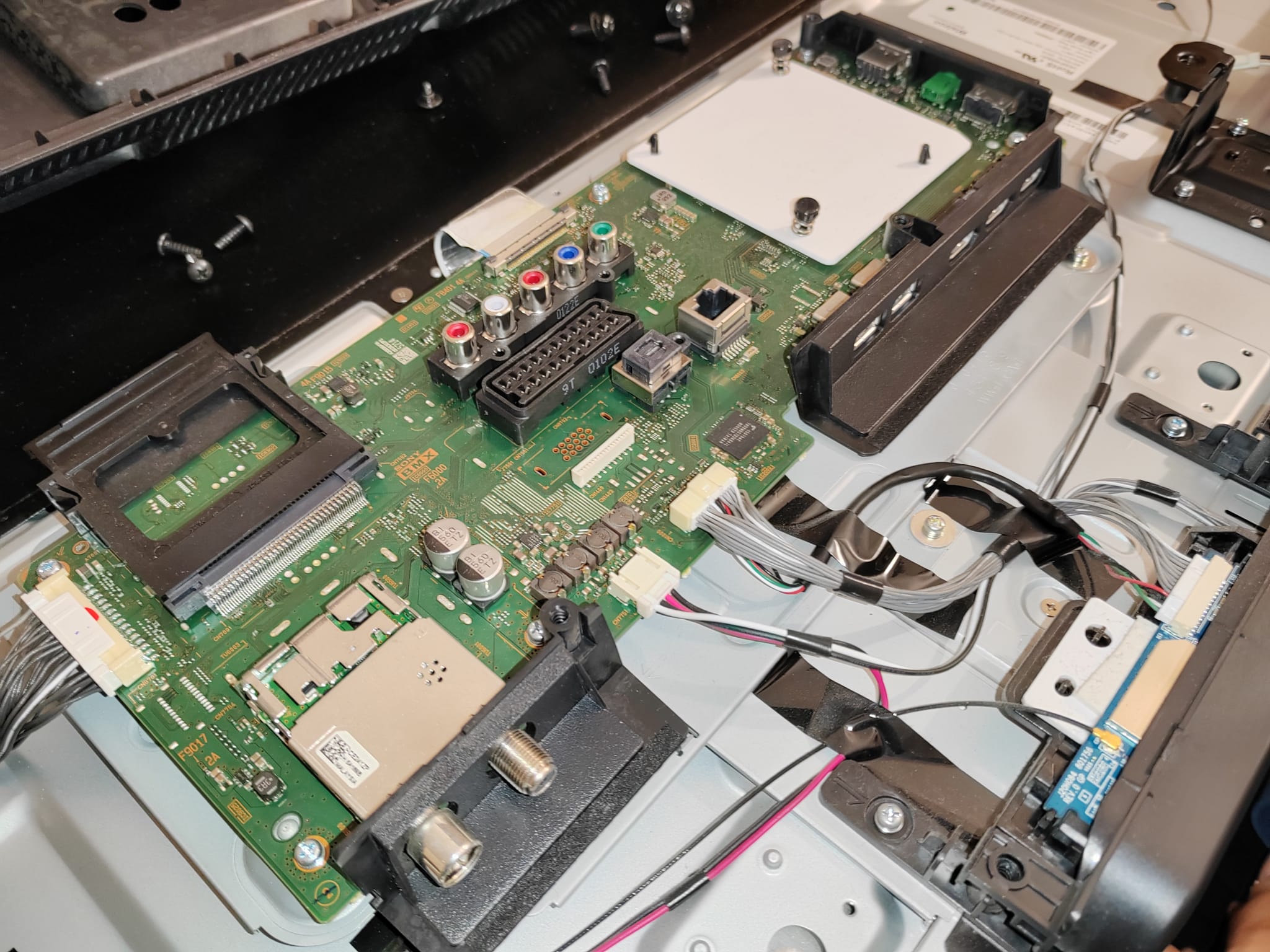

[6] Re: TV Sony KDL-43W808C
Messaggioda Foto Utenteragnol » 14 giu 2023, 8:09
Questa invece la scheda madre.
Anche qua visivamente non noto nulla, ed i componenti si fanno decisamente piccoli (le piste poi....).
Su questa cosa dite che posso verificare?
Foto Utenteragnol
156 2 5
Messaggi: 212
Iscritto il: 24 apr 2020, 9:04
[7] Re: TV Sony KDL-43W808C
Messaggioda Foto UtenteThEnGi » 14 giu 2023, 8:17
Metti in conto un nuovo acquisto, con 300 € trovi un 43 pollici nuovo.
Hai lo stesso disturbo anche con un'altra fonte ? (es. HDMI ?)
Ho paura che non sia una questione di alimentazione, ma di logica

[8] Re: TV Sony KDL-43W808C
Messaggioda Foto Utenteragnol » 14 giu 2023, 8:56
Ciao ThEnGi, il nuovo televisore è già stato acquistato...
Ovviamente se risultava riparabile mi spiaceva buttarla, piuttosto la regalavo a qualcuno (pur avendo qualche anno, monta android ed è compatibile con tutte le piattaforme....).
Con "logica" cosa intendi? Qualche microchip o roba così?
Cambiare la scheda madre è stupido? Non ho idea se si possa trovare ed a che prezzi, non ho proprio guardato...
Ps: stasera provo a collegare il notebook su una entrata hdmi e vedo se fa lo stesso effetto, e proverò pure a leggere qualcosa da chiavetta USB. Posso dirti per certo che sia i canali in chiaro da antenna che netflix/prime presentano il problema (nato di colpo, mai avuto il minimo sentore prima).
Sarà stata la doccia! :D (vedi primo post)

[9] Re: TV Sony KDL-43W808C
Messaggioda Foto Utenteragnol » 14 giu 2023, 8:57
Ps (sempre che ne valga la pena): dalle mie foto si vede che scheda dovrei cercare? Intendo la sua sigla identificativa...

[10] Re: TV Sony KDL-43W808C
Messaggioda Foto Utenteragnol » 14 giu 2023, 13:46
Main board Sony BMX f6000 2a, trovata, e costa sui 115€.
Secondo voi risolvo?
