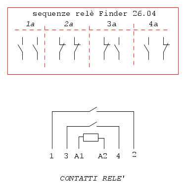

ho cercato nei vari post e credo di non aver visto nulla che possa esaudire la mia richiesta ( strana) . vorrei usare un unico pulsante per alimentare due utenze diverse pigiandolo piu volte. Cioè al primo click si alimenta un carico (un relè), al secondo click si spegne il primo e si alimenta il secondo per poi rialimentare il primo al click successivo. I relè passo passo purtroppo hanno un terzo e quarto scatto ,e non fanno al caso mio. grazie

2 sequenze con un contatto NO ed uno NC ..
Oppure con un passo passo a "quattro scatti" metti in parallelo i contatti di primo e terzo e di secondo e quarto...

ma premendo il pulsante di comando non ci sta una sequenza in cui entrambi i carichi sono alimentati e una successiva in cui è tutto disalimentato, o sbaglio ? mi posteresti dettagliatamente come dovrei collegare tale relè per ottenere il deviatore? grazie e scusa la mia parziale ignoranza
C'è il 26.04 ..
prima sequenza, off
seconda sequenza, on
terza sequenza, uno NO ed uno NC
quarta sequenza, come terza invertiti.
prima sequenza, off

Non è ancora chiaro se OP vuole oppure no anche una posizione tutto spento e/o tutto acceso. Ma per simulare un normale deviatore il Finder 26.03 indicato alla prima risposta è sufficiente:
non voglio le posizioni "tutto acceso e tutto spetno" ma solo l'effetto deviatore. comunque grazie a tutti voi
aless391 ha scritto:solo l'effetto deviatore.
allora confermo quanto scritto in [2] finder 26.03, e come meglio descritto da
