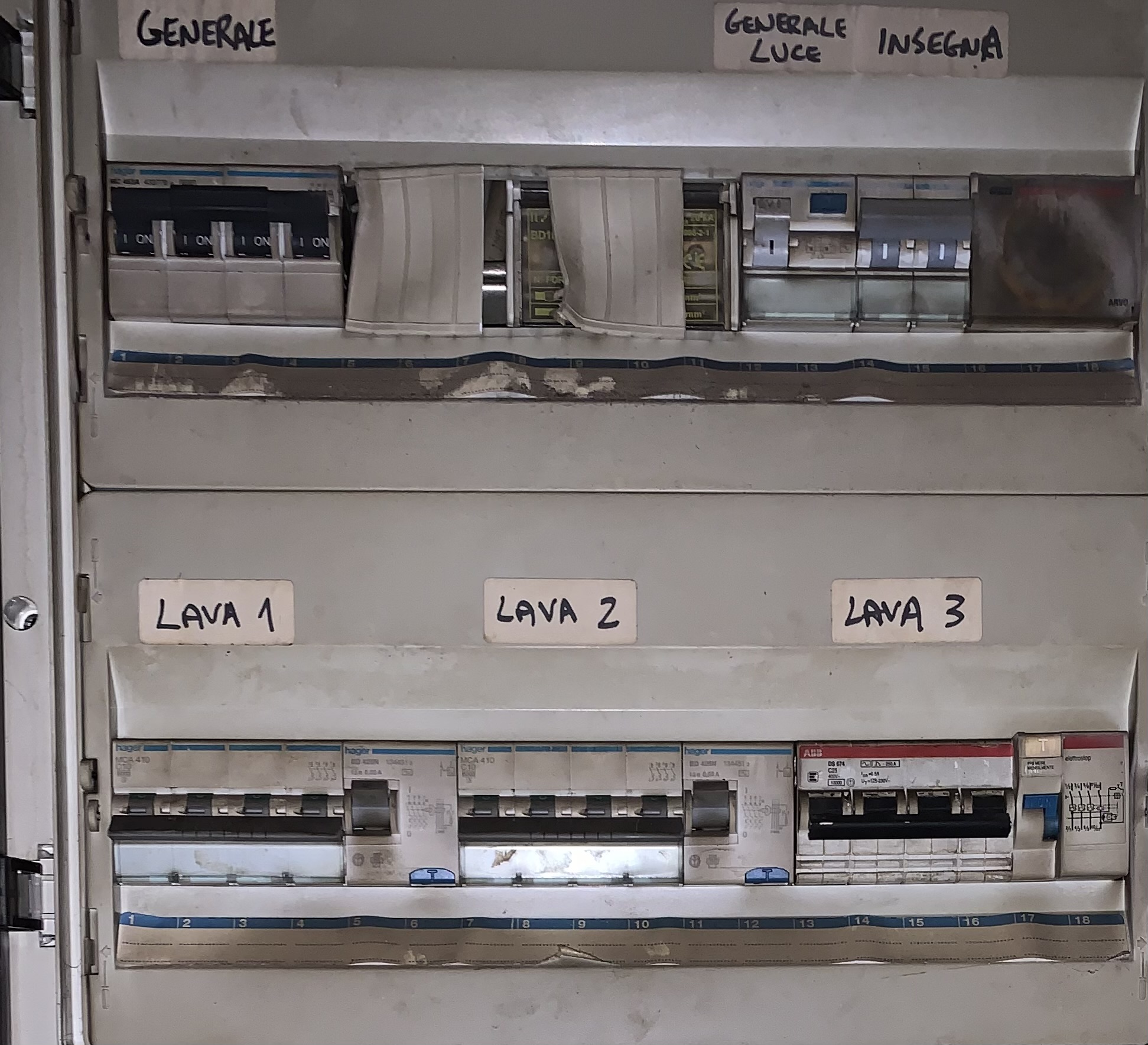

Mi hanno commissionato il rifacimento di un impianto elettrico di una piccola lavanderia, perché ha subito un incendio causato da una distrazione umana.
Per risparmiare qualche soldo, il proprietario mi ha chiesto di riutilizzare almeno gli interruttori del quadro elettrico, che sembrano funzionare, ma sono tutti affumicati dell’incendio e secondo me sono stati sottoposti ad una bella temperatura, perché nel quadro i tappi copriforo si sono deformati. Vi dico che il quadro era in una stanza non interessata direttamente dall’incendio ma sicuramente non ne sono usciti illesi.
Vi chiedo se esiste una prova oltre quella del differenziale, che mi garantirebbe la funzionalità dell’intrrruttore, perché ho paura che si sia guastato qualcosa all’interno degli interruttori e non vorrei accorgermene tardi…

Puoi testare il funzionamento dopo averlo installato, ma non è garanzia di rispondenza alle caratteristiche tecniche originali che devono essere testate in laboratorio. Capisco l'esigenza di risparmiare, ma siccome l'installatore è responsabile del materiale utilizzato, anche se fornito da terzi, personalmente non riutilizzerei nulla perché non puoi garantire nel tempo la funzionalità.

Piccolo aggiornamento.
Il cliente ha ritrovato il progetto elettrico di quando ha aperto l’attività, cosa non del tutto scontata!!!
A questo punto io ipotizzo che il quadro sia da rifare ma il cliente vuole tenerlo a tutti o costi.
Potrei io rifare e certificare tutto l’impianto tranne il quadro elettrico e adeguando le mie linee agli interruttori esistenti ?
Mi scuso per la pochezza della richiesta ma sto cercando di aiutare una brava persona.

No, digli che può tenerlo in soffitta se vuole, ma che per la sicurezza va completamente rifatto. Fine della storia.
Comunque se sono solo quei 5 interruttori la spesa è contenuta, magari gli metti una marca low cost...

Ben detto "rifare tutto l'impianto, compreso il quadro elemento fondamentale per la sicurezza ed efficienza dell'impianto, e relativa certificazione".

le vie traverse, bordeline, chiamiamole come ci pare, non cambiano quanto ti è stato detto.
spesso un po' di sano terrorismo psicologico non fa male.
comincia a citargli ASL, ispettorato, e compagnia bella;
comincia a dirgli cosa succede al datore di lavoro se non rispetta il Dlgs 81/08;
fagli capire che in caso di infortunio all'avvocato gli dai n volte il costo del quadro.

Molto semplicemente:
tutti i prodotti hanno delle temperature di stoccaggio, al di fuori di quel range non è garantita l'integrità del prodotto.
Gli interruttori automatici, idem ne hanno una, gli ABB per esempio hanno un range tra -40 e + 70°C
A questo punto non ti resta che, valutare tutti i range di temperatura di stoccaggio degli interruttori installati (vedo varie marche), valutare quale può essere stata la temperatura che ha causato il rammollimento di quei coprifori e dopo di che puoi riutilizzare il quadro.
Voglio dire. .se ti vuoi suicidare . . fallo con stile!

Con un no ti spicci, con un sì ti impicci.
Non serve terrorismo: un bel "io non te lo faccio" e fine.
Dopo che gli hai spiegato perché non lo fai, se vuole vada da un altro.
