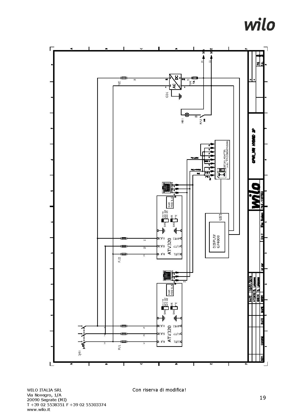

Messaggioda Foto UtenteDuracell » 7 mag 2024, 17:40
Mi hanno mandato la scheda tec., è un gr. pompe gemellare della Wilo
Da quello che vedo dovrei prevedere solo un unica linea trifase senza neutro che alimenta il quadro predisposto da Wilo.
A questo punto metterei un mtd da 3C16A con diff. 1A(s) ma non riesco a capire se tipo A o B perché come solito non lo indicano.

Messaggioda Foto UtenteMike » 7 mag 2024, 18:20
Io metterei classe A.

Messaggioda Foto UtenteDuracell » 8 mag 2024, 10:08
Mike ha scritto:Io metterei classe A.
Tra i meandri della documentazione ho trovato una postilla in cui chiedono il B per il sistema trifase come quello in oggetto, tanto per far spendere soldi :(

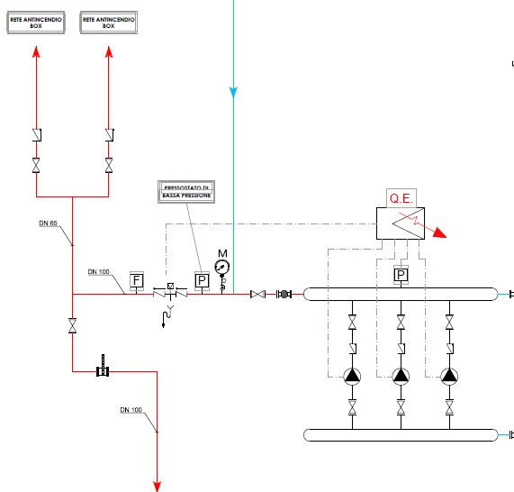

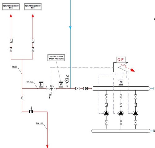

Messaggioda Foto UtenteDuracell » 27 nov 2024, 17:11
A distanza di mesi mi sono ritrovato un'altra situazione, sempre in un condominio, ma in questo caso le pompe verranno utilizzate normalmente come autoclave e in caso di emergenza come antincendio.
Metterò sempre una sola linea che alimenterà il QE pompe, linea che partirà subito a valle del contatore con cavo resistente al fuoco tipo FTG18OM16 ergo anche in questo caso non ci sarà una doppia alimentazione.
Che dite posso accenderla ?

Messaggioda Foto UtenteMike » 27 nov 2024, 18:11
Non mi risulta una soluzione a regola d'arte ai fini antincendio, probabilmente per l'antincendio ci sono delle motopompe. Quindi linea normale, non c'è nessuna linea di sicurezza.

Messaggioda Foto UtenteDuracell » 27 nov 2024, 18:45
No non esiste alcuna motopompa.
