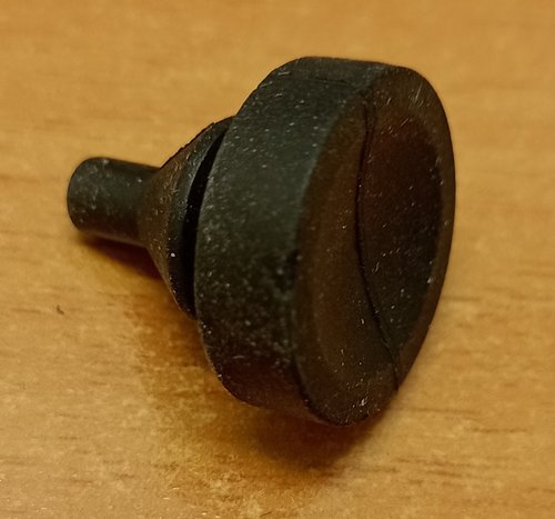

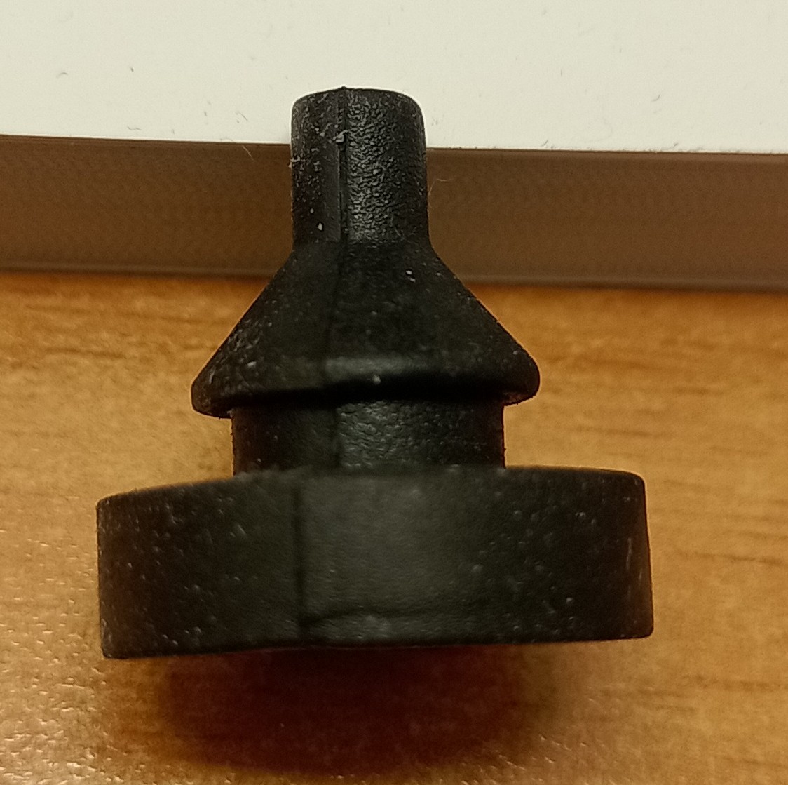

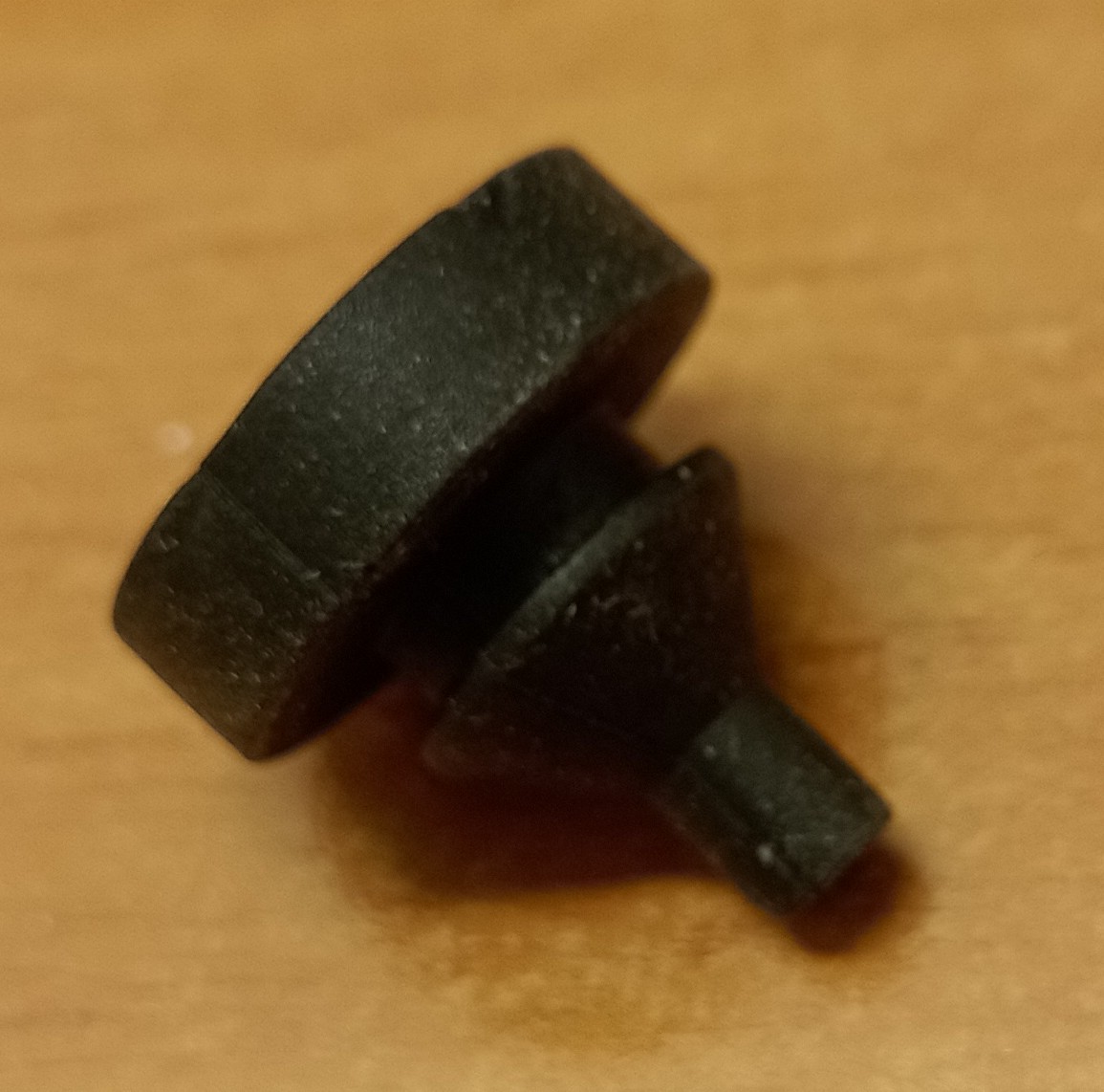

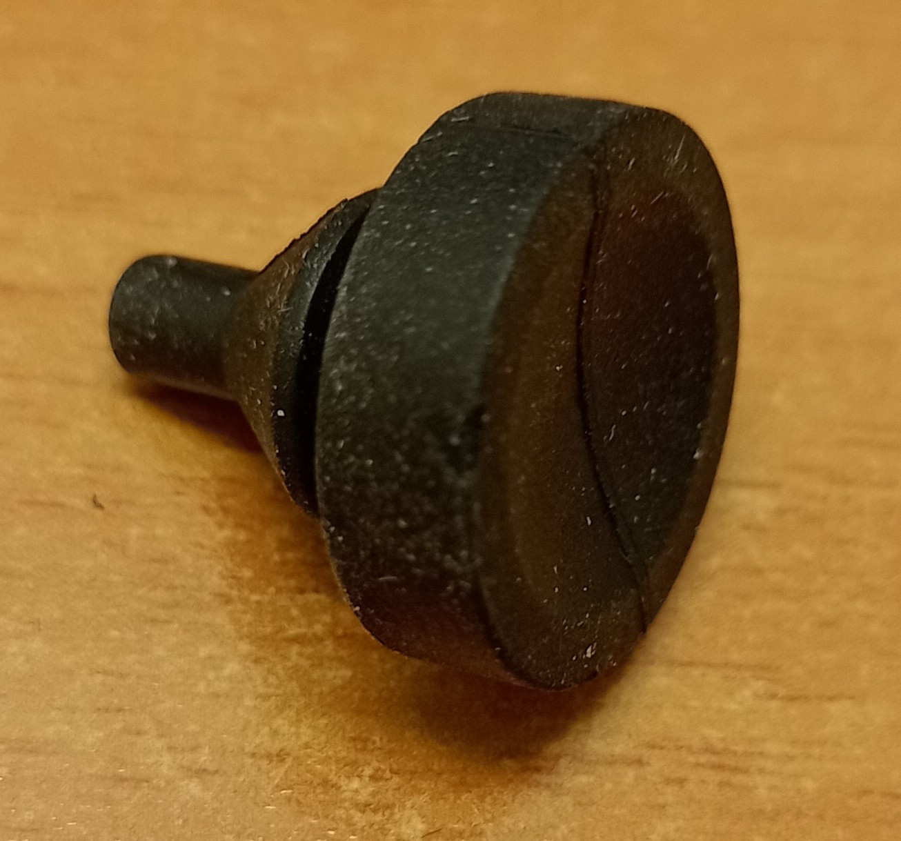

Salve.
Dovrei sostituire i supporti di un contenitore che non hanno più la necessaria tenuta ma non li trovo e non so come cercarli perché sono anche strani. Non conosco come siano nominati tecnicamente e magari non li producono più ma ho pensato di chiedere aiuto al forum che in pratica conosce un po’ di tutto prima di rinunciare.
Allego immagine. Il foro che li alloggia è ha un diametro di 10mm.
Ringrazio chi potrà darmi una mano. :ok:

Prova a guardare qui
https://www.essentracomponents.com/it-it
Anche se dubito Poi loro vendono quantità ma se li trovi almeno hai un codice o un nome
E optare per dei piedini adesivi che si trovano anche nei siti cinesi non è possibile?

In alternativa stampa 3D.
Fai il disegno e lo mandi ad un service.

Grazie luxinterior, ho guardato ma non ci sono.
Il contenitore avrà più di una trentina d’anni e forse quegli accessori non sono neanche più prodotti. Quelli adesivi li ho già provati ma dopo un po’ si staccano e quelli a vite sono un problema perché il foro originale ha un diametro di 10mm e anche mettendo delle ranelle, siccome non è possibile stringere troppo la vite per non trapassare la plastica, finisce che si muovono ugualmente. Purtroppo non so neanche come fare la ricerca di quell’accessorio che non ho mai visto neanche nelle fiere dell’elettronica.
Grazie anche a blueice80 ma io ho necessità di qualche pezzo, esagerando direi una decina e farli costruire su misura immagino che sarà costoso.
Vediamo, altrimenti mi dovrò accontentare di qualche soluzione alla meno peggio.

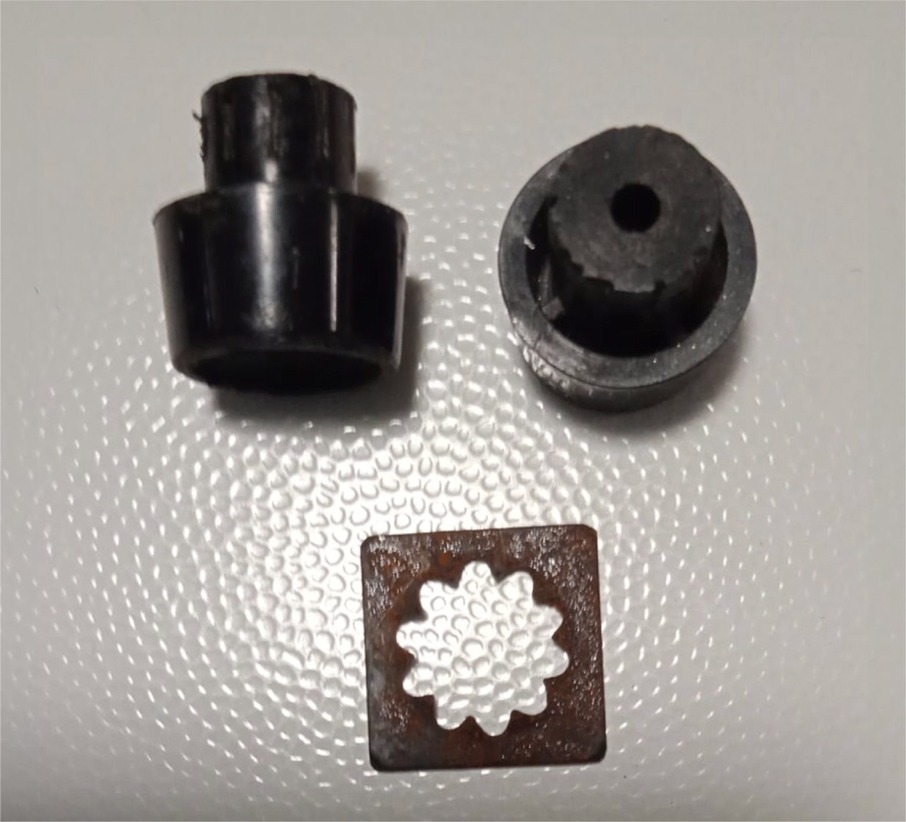

Questi sono i piedini (in gomma) della caldaia di un ferro da stiro della Lelit
La parte cilindrica posta tra la parte conica ed il piedino vero e proprio misura circa 10mm x 3mm (l' alloggiamento è un foro sulla lamiera di fondo della caldaia)
Se dalle tue parti ci sono negozi che vendono ricambi per elettrodomestici potresti provare da loro a vedere se trovi qualcosa che ti possa andar bene
In alternativa, per usare quelli con vite potresti usare uno di questi di spessore adeguato per ridurre il diametro da 10mm a 5mm
https://www.amazon.it/DISTANZIALE-SPESSORE-PLASTICA-DISTANZIATORE-CILINDRICO/dp/B08157GGGT/ref=asc_df_B08157GGGT/?tag=googshopit-21&linkCode=df0&hvadid=555011937803&hvpos=&hvnetw=g&hvrand=11585827980877345516&hvpone=&hvptwo=&hvqmt=&hvdev=m&hvdvcmdl=&hvlocint=&hvlocphy=1008894&hvtargid=pla-1437394272224&psc=1&mcid=9b16e8320a3c3dcea163ce83ba061151

Grazie Kagliostro, la soluzione dei piedini per caldaia non saprei se è reperibile in zona ma i riduttori sono interessanti. Per ora li tengo in considerazione e hai fatto bene a sgnalarli.

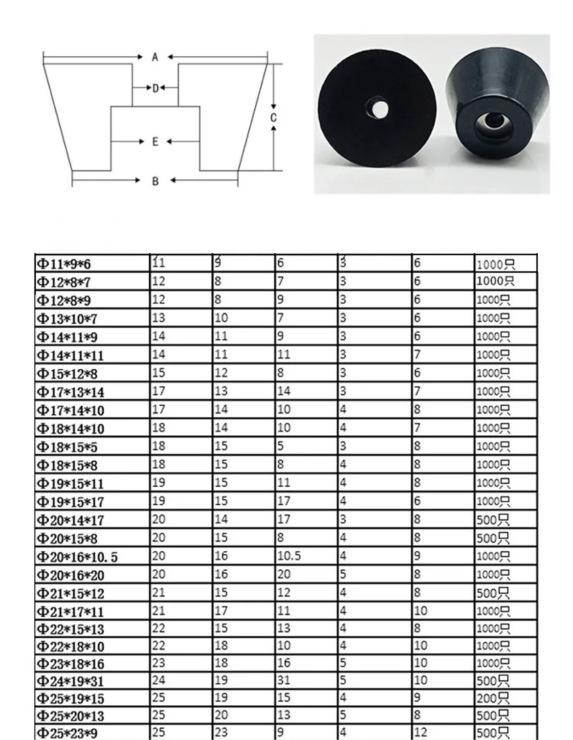

Questi sono fissati tramite un bullone M10, per cui dovrebbero infilarsi direttamente nel foro da 10 mm del tuo contenitore.
Altrimenti puoi guardare se ne trovi altri che siano più adatti al tuo uso.

Grazie Max2433BO, so che sei l’EtaBeta del forum ma in questo caso non posso utilizzare il tuo suggerimento. I supporti sono collocati quasi agli estremi del contenitore e le dimensioni dei piedini, anche in larghezza, non possono superare di molto quelle originali perché andrebbero a coprire le viti di fissaggio delle pareti modulari del contenitore. Si tratta di un contenitore completamente componibile e i vari moduli sono tenuti da un certo numero di viti che devono rimanere accessibili.
