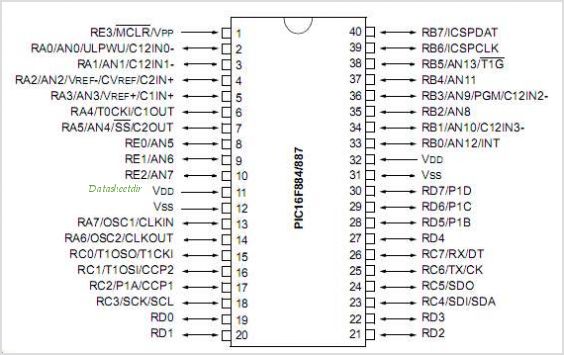

Prima di scrivere il programma e montare il circuito, dobbiamo sapere come è fatto un PIC, almeno a grandi linee. Il modo migliore per capirlo è analizzare l'immagine di un tipico PIC. Non c'è da preoccuparsi se all'inizio tutte quelle scritte ci confondono o non sappiamo cosa indicano, per ora concentriamoci sui componenti principali, il resto verrà da sè.
PIC16F887
PIC16F887
Analizziamo singolarmente ogni dettaglio, capiremo così come è fatto un PIC e sapremo gestirlo a nostro piacimento. Viene preso qui in esempio il PIC16F887, per il semplice motivo che avevo questo nel cassetto :) Qualsiasi PIC potrebbe andare bene, in quanto quello che dobbiamo fare è semplicissimo!
  • Il PIC ha 40 pin(piedini) disposti simmetricamente su due file da 20
  • Alcuni pin sono segnati da una barra sopra(\overline{esempio}), questo indica che sono attivi a livello logico basso, cioè per svolgere la loro funzione devono essere posti al livello logico basso, cioè al potenziale di riferimento, in quanto siamo in Logica positiva
  • Il PIC presenta ben 36 pin di I/O digitale, contrassegnati dalla dicitura RLx, dove L indica una lettera(A,B,C...) e la x un numero tra 0 e 7.
  • Ogni piedino è accompagnato dalla sua descrizione. A volte più di una descrizione è presente, e per separarla dalle altre si utilizza lo slash Ad/Esempio/Così. Quindi se per esempio leggiamo la descrizione del piedino 18 possiamo subito sapere che può svolgere la funzione di normale I/O(segnata come RC3), la funzione SCK e la funzione SCL. Non ci importa per ora sapere cosa vogliono dire questi acronimi, ci interessa solo capire il concetto di multifunzionalità di alcuni pin. Ovviamente non è possibile far svolgere al PIC 2 o più funzioni contemporaneamente
  • Il piedino numero 1 è indicato da una mezzaluna, questo ci permette di riconoscerlo "al volo"
  • Ogni PIC ha un piedino segnato come MCLR, questo piedino è importante, in quanto ci permette di resettare il PIC(far ripartire il programma dall'inizio) ponendolo al potenziale di riferimento. E' inoltre fondamentale al momento della programmazione in quanto esso riceve circa 13 Volt, necessari per cancellare e riscrivere la memoria interna del PIC.
  • Il PIC ha due coppie di piedini segnati come VSS/VDD. Nota bene: I piedini segnati come VSS vanno posti al potenziale di riferimento, quelli segnati come VDD al potenziale maggiore(solitamente 5 Volt). Tutti e quattro i piedini vanno collegati, non solo due, ma tutti e quattro. In caso contrario potrebbe(sicuramente) non funzionare qualcosa, ci sarà un motivo se ne hanno fatti quattro e non due :)
  • Il PIC ha due piedini multifunzione tra i quali spiccano le diciture "CLKIN/OSC1" "CLKOUT/OSC2". In questo PIC i piedini sono il numero 13 e il numero 14, in un altro PIC potrebbero cambiare. Quello che ci interessa sapere è che a questi due piedini va collegato un quarzo(di una frequenza non superiore a un certo valore) e due condensatori solitamente da 22pf (PicoFarad cioè 22\cdot 10^{-12} Farad).
  • Alcuni pin del PIC, tra le varie funzioni che hanno, ne includono una nominata ANx dove x è un numero compreso tra 0 e 13. Questa dicitura indica un ingresso analogico(solo ingresso, non uscita), cioè un pin che può accettare valori analogici e non solo digitali(ovviamente compresi nel range VSS\div VDD). Questo significa che possiamo ad esempio fornirgli in ingresso 1.7 Volt, cosa non "desiderabile" se l'ingresso è digitale. Questi ingressi possono pure essere configurati come ingressi/uscite digitali, tramite particolari impostazioni.
Ora sappiamo, a grandi linee, come è fatto un PIC. Possiamo iniziare a montare il circuito di base, con il quale sperimenteremo i concetti di: registro,ciclo infinito,operatore logico ecc... Non sono concetti difficili, li impareremo man mano che li utilizzeremo, non c'è da preoccuparsi!
