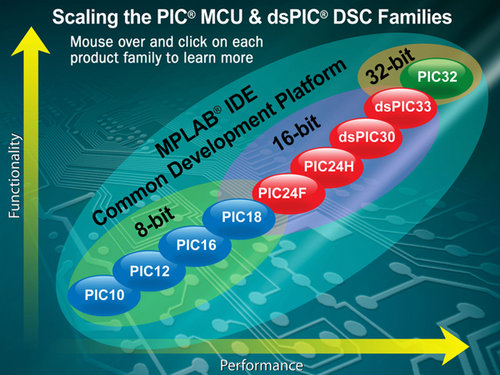

Le case Produttrici
Avvicinandoci a questo mondo abbiamo davanti varie scelte, ma le più conosciute e con una maggiore disponibilità di materiale in rete sono 2: Microchip e AVR sono le 2 aziende di riferimento.
- è la scelta che ho fatto io, forse la più grande delle 2 e con una grandissima disponibilità di dispositivi. Sono disponibili microprocessori che spaziano dalle applicazioni per implementare pulsanti ai processori a 32 bit per soluzioni software complicatissime come la gestione di moltissime periferiche e schermi touchscreen.

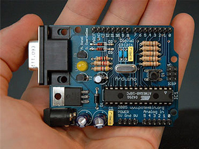

- è la sua più diretta concorrente. Anche lei propone una gamma di prodotti completa, aggiungendo però prodotti basati su altre architetture. Nell'ambito hobbystico è molto conosciuta grazie al progetto italiano della piattaforma Arduino. Quest'ultima offre, a prezzi ragionevoli, una piattaforma già fatta e testata e un ambiente di sviluppo apposito che implementa un linguaggio leggermente semplificato, e delle librerie adatte a quasi qualsiasi utilizzo. Il tutto con il supporto di una forte e compatta community che propone continuamente nuove idee e dove poter trovare programmi o pezzi di programma già fatti e circuiti pronti per una miriade di applicazioni.
Le famiglie di prodotti di entrambe le aziende si possono suddividere tramite la loro complessità espressa in bit, cioè di quanti bit alla volta possono eseguire i calcoli, o il numero di bit dei numeri di cui viene offerto il supporto nativo. Possiamo quindi dividerli in queste categorie, ordine di potenza di calcolo si intende:
- 8 bit
- 16 bit
- 32 bit
Più in Dettaglio

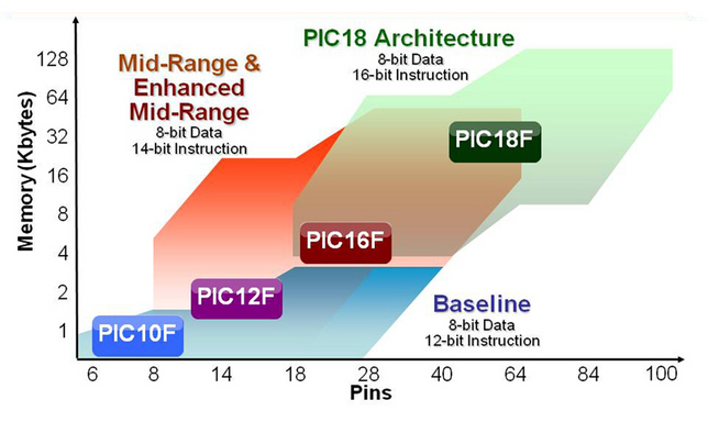

Visto che questa è la prima lezione di un corso / tutorial che tratterà i PIC, microprocessore della microchip, andiamo ad analizzare nel dettaglio solamente questi dispositivi. Le famiglie che possiamo individuare sono le seguenti:
Le prime 4 famiglie (10F-->18F) sono tutti dispositivi a 8 bit. Le successive 4, sono famiglie che dispongono di processori a 16 bit in cui le famiglie dsPIC sono specifiche per l'implementazine di filtri digitali. Infine PIC 32F sono i più potenti tra i vari PIC.

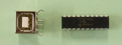

Se avete già girato in rete alla ricerca di tutorial che vi aiutino ad imparare come utilizzare i microprocessori, dovreste aver notato che il pic "nave-scuola" per eccellenza è il 16F84. Questo è, però, un modello obsoleto, lento senza molte periferiche.
Negli ultimi tempi la famiglia dei PIC si è allargata aggiungendo nuovi modelli e nuove famiglie facendo scendere i prezzi dei fratelli maggiori. Risultato: Vi consiglio di partire immediatamente con la serie 18F!
Questi ultimi hanno 2 grandi vantaggi:
- sono più potenti sia come processore, che come periferiche
- possiedono un ambiente di sviluppo ottimizzato per la programmazione tramite linguaggio C
L'unione di questi fattori con il loro prezzo ridotto rispetto alla serie 16F li rende i migliori candidati per la piattaforma di apprendimento!

Quello che vi serve adesso è capire cosa vogliono dire le varie sigle che troverete nella tabella riassuntiva.
Le voci Principali sono :
- Volume Pricing: da un'indicazione del costo che avrà il micro.Program Memory Kbytes/Kwords: è il quantitativo di memoria a disposizione per memorizzare il programma... maggiormente complesso potrà essere il programma e più cose potrà fare
- RAM: esprime i byte di memoria a disposizione per le variabili. come sopra, più ce n'è maggiori sono le possibilità
- I/O Pins: è il numero di ingressi / uscite a disposizione questo è un numero da controllare per avere abbastanza porte per fare quello che dobbiamo... Meglio controllare adesso che trovarsi senza porte a disposizione nel momento del bisogno!
- Pin Count: è il numero totale di pin.. come vedete alcuni PIN non servono per comunicare col mondo esterno... ad esempio i 2 pin di alimentazione ( V+ e GND)
- Max CPU speed: indica a che velocità può arrivare al massimo la cpu che esegue i calcoli: più è alto maggiore è la velocità di elaborazione
- A/D converters: se presente possiamo effettuare la campionatura di un valore analagico ( la tensione di un potenziometro ad esempio) trasformandola in una informazione digitale elaborabile dal PIC
- Digital Comunication: vi sono elencati i protocolli di comunicazione seriale che è in grado di gestire in hardware, cioè senza che noi dobbiamo occuparci di gestire il protocollo: mooolto più semplice da gestire! :* USB: molti microprocessori hanno la possibilità di comunicare via USB con un computer
- ECCP: esprimono funzionalità avanzate come la gestione del PWM
- Timers: sono dei contatori automatici permettono di contare un periodo di tempo senza alcun nostro intervento e senza disturbare il programma. Sono moolto utili!
- Temperature Range: Se lo utilizzerete in ambienti molto caldi o molto freddi meglio che controlliate che possa funzionare a quelle temperature!
- Voltage Range: a che tensione va alimentato il PIC? di sicuro non a 12V ma alcuni non reggono nemmeno i 5V! Controllate sempre!
- Packages: con che formato viene prodotto? sappiate che i PDIP sono i tipici integrati d montare su basetta millefori o su zoccolino... a meno che non siate a corto di spazio sulla basetta conviene sempre questo formato!

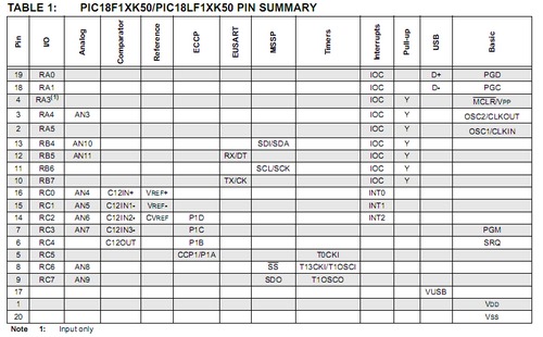

- Iniziate dalle configurazioni di base del dispositivo
- Come sono distribuite le porte?
- quali sono presenti?
- quali pin sono solamente ingressi?
- quali permettono di funzionare in analogico?
- come faccio a farle diventare digitali?
- Quali sono le porte connesse all’interrupt?
- come devo collegare il MCLR?
- quali hanno le resistenze di Pull-Up?
- e come le abilito se mi servono?
- quali sono i registri di configurazione delle porte?
- quali sono i pin per il collegamento del Quarzo?
- quali sono i valori consigliati per i condensatori che devo usare per collegarlo ( il quarzo) ?
- all’interno del capitolo di un determinato dispositivo, tralasciate tutte quelle informazioni che fanno riferimento a caratteristiche che non utilizzerete.individuate tutti i dispositivi necessari e capitene il funzionamento fino a quando non vi è chiaro, aiutandovi magari con ricerche su internet o chiedendo aiuto alla community
