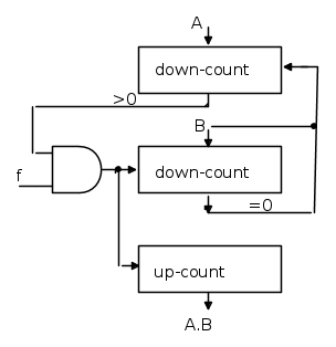

Moltiplicazioni
Un po' più complesse sono le configurazioni per la moltiplicazione e la divisione (ovviamente sempre fra numeri interi).
Vediamo la moltiplicazione. Il principio è semplice, ma richiede 3 contatori: per moltiplicare A per B posso caricare i due numeri nei primi 2 contatori predisposti in down, poi inviare impulsi al secondo e al terzo (in up) in modo che quando il secondo è azzerato, nel terzo risultano accumulati B impulsi.
A questo punto basta togliere un impulso dal primo contatore, cioè da A, ripristinando il valore di B nel secondo e continuare così finché il primo contatore è azzerato.
In altre parole si caricano nel terzo contatore B impulsi per ogni decremento di A, quindi quando il primo contatore è a zero, nel terzo risulteranno A.B impulsi.

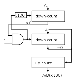

Divisioni
Un principio analogo può essere eseguito per le divisioni: dato A>B, si sottrae da A un numero di impulsi equivalente a B tante volte finché A non è azzerato.Contando nel terzo contatore il numero di volte in cui il contatore di B si è azzerato, si ottiene la parte intera di A/B
Trattando numeri interi, può essere comodo dividere la frequenza degli impulsi entranti nel primo contatore in modo da poter calcolare anche i possibili decimali della divisione.
Ed ecco una possibile configurazione:
In questo caso, con una divisione per 100 degli impulsi contati nel primo contatore, siottiene il risultato moltiplicato per 100 (equivalente a 2 decimali).
Una configurazione del genere permette ad es. l'indicazione numerica della velocità di un oggetto che si muove fra due traguardi fissi, misurando digitalmente il tempo:
