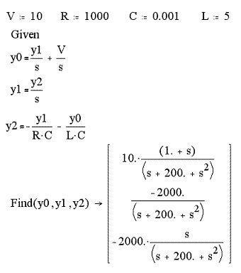

Per ricavare l'espressione di v(s) funzione delle sue derivate e dei valori iniziali, denominiamo y2 la derivata seconda di v, y1 la derivata prima e y0 la funzione v(s) cercata.
Useremo per questo il computer con programma di matematica simbolica (qui viene utilizzato Mathcad) dando direttamente i valori delle variabili in gioco per ottenere già un'espressione numerica in s.
Come si vede, il sistema per trovare le espressioni in s delle 3 variabili y0,y1,y2 tiene conto delle relazioni fra queste (y0 è l'integrale di y1 più la condizione iniziale di V a gradino, e così via).
Il risultato che più ci interessa è ovviamente l'espressione di y0, cioè v(s) che antitrasformata (sempre automaticamente da Mathcad), ci dà l'espressione di v(t) cercata.
Nel caso in esame, con i valori indicati risulta la cosinusoide smorzata (tendente a zero) con coefficiente di smorzamento
e pulsazione β = 14.13, esattamente corrispondenti a quanto ricavabile dalla soluzione matematica vista precedentemente.

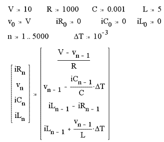

Una altro metodo, più diretto, per ottenere la soluzione grafica è il ricorso alle differenze finite.
Invece di derivate ed integrali, per esprimere iC ed IL si usano espressioni approssimate (le differenze finite appunto) che ne rappresentano la variazione nel tempo ΔT prefissato (più è piccolo ΔT e più preciso è il risultato).
da cui si può ricavare vn)
Le equazioni devono essere poi raccolte in un vettore per assicurare il calcolo simultaneo ad ogni n. Per esigenze di calcolo si è dovuto poi sostituire iCn − 1 ad iCn con un errore del tutto trascurabile.
La rapprecentazione grafica è così immediata:
Si noti che il metodo ha il vantaggio di poter rappresentare nello stesso modo anche l'andamento di ciascuna corrente. E' superfluo poi ricordare che, una volta impostato il programma, qualsiasi variazione nei dati di partenza porta all'aggiornamento automatico del grafico, quindi si possono studiare comodamente le influenze di ciascun parametro sul risultato. Particolarmente interessante è il caso con R=35 Ohm (resistenza critica, che segna il passaggio da oscillatorio ad aperiodico).

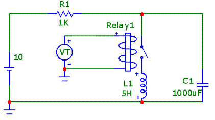

Con un programma di simulazione basta disegnare il circuito per ricavarne tutti i dati che si vogliono, compreso l'andamento di una certa grandezza nei transitori (Transient Analysis).
Ecco il caso qui trattato, simulato con Microcap
Qui il ciclo è completo, con il transitorio iniziale di carica del condensatore all'atto dell'alimentazione
ed un relè che dopo 5s chiude il contatto che inserisce l'induttore.
Scegliendo di tracciare la tensione al nodo, si ricava immediatamente l'andamento relativo.
