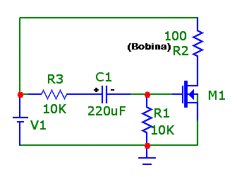

Devo comandare un'elettroserratura per un tempo limitato, una volta ricevuto il comando di apertura. Quale circuito mi consigliate?
R: Una possibile soluzione è quella di mantenere il comando alla bobina solo per breve tempo.
Ecco un circuito che mantiene il comando per ca 2s
All'arrivo del segnale (V1=12V), questo viene applicato alla bobina (R2) con in serie il Mosfet. Poiché contemporaneamente V1 viene applicato al circuito serie R3,C1,R1, sul gate di questo Mosfet c'è una tensione che parte da 6V (partitore R3,R1, con C1 scarico) e che diminuisce man mano C1 si carica.
Ora il Mosfet conduce finché il suo gate ha una tensione >4V, quindi attiva la bobina per il tempo in cui il condensatore si carica (fino appunto a far raggiungere al gate il valore di interdizione).
Alla fine del segnale (V1 ca = 0V) il condensatore si scarica (attraverso R3 ed R1) e si ripristinano le condizioni iniziali.
Una raccomandazione: occorre verificare che tale segnale sia a 0V (cioè come un contatto chiuso) quando non c'è comando (altrimenti serve una resistenza (1K) in parallelo al segnale, perché il condensatore possa scaricarsi, quando il segnale viene a mancare)

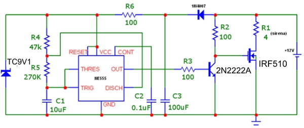

Io posseggo una sirena a fischio degli anni 80 da 12 V 40 W che dovrei montare su un mezzo antincendio di un'associazione. Come posso realizzare un'intermittenza con alimentazione 12 V ?
R:Se la sirena è da 12 V e 40 W, la corrente assorbita è 3.3 A. Io proporrei un oscillatore NE555 che pilota un Mosfet da 5A (IRF510)
la R1 rappresenta la sirena. Tutti gli altri componenti sono chiaramente indicati. Rimane la difficoltà realizzativa (consigliabile prototipo su breadboard). Dunque per la breadboard hai già la risposta. E' consigliabile per una eventuale messa a punto del circuito rapida e senza sprechi di materiale. Certo che questo richiede un minimo di attrezzatura e competenza, quindi non un semplice montaggio di componenti.
Circa le protezioni, può essere previsto un interruttore da minimo 5A per l'inserzione ma soprattutto è utile un diodo (ad es CSDP600M, da 6A) da mettere in parallelo alla sirena (con la punta verso il +), per evitare sovratensioni. Volendo, oltre all'interruttore si può mettere un fusibile (sempre da 5A) in serie al + dell'alimentazione (batteria).
Circa i tempi, se non soddisfacenti, possono essere variati agendo su R4 ed R5.Per i fili d'uscita infine sono 3 (il + è in comune sia al circuito che alla sirena).

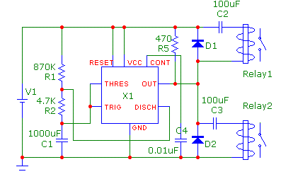

Vorrei temporizzare due contatti in questo modo: un contatto A che si chiude e si riapre subito, dopo 3 s si chiude e si riapre subito un secondo contatto B. Dopo 10 min si attiva ancora il contatto A, e così continua.
R: Ecco uno schema:
V1 è la batteria a 9V, X1 è l'NE555, i diodi 1N4007. C1 è elettrolitico, mentre C2, C3 e C4 sono non-polarizzati.
In simulazione funziona ma, poiché non conosco le caratteristiche dei relè che userai (5V, da circuito stampato), dovrai fare delle prove per vedere se i tempi di chiusura dei contatti sono sufficienti al tuo scopo.
Consiglio di ridurre per queste prove i tempi di ciclo dell'NE555 a pochi secondi. Magari ne riparliamo quando sei pronto per le prove.

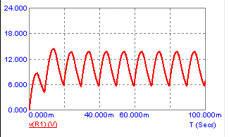

Vorrei capire l'influenza delle resistenze in un circuito duplicatore a ponte con due condensatori e due diodi.
Per il dimensionamento di questi circuiti, consiglio una sumulazione (ad es. com MicroCap9) come questa:(V1, alternata 12V.50Hz)
Ora se
la forma d'onda è la seguente:
Con
, la forma d'onda diventa questa:
La simulazione ha solo uno scopo dimostrativo dell'impatto che la diminuzione del valore di R comporta. Per un uso corretto bisognerebbe sapere lo scopo e i limiti imposti al circuito. Cosa dovresti alimentare con questo raddrizzatore? qual'è il limite di tolleranza accettabile sulla variazione della tensione di uscita? Con questi dati è possibile progettare/simulare un circuito adatto.

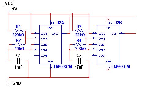

Mi servirebbe un circuito per effettuare ogni 10 minuti la seguente sequenza di chiusura dei contatti
1 contatto-- 2 secondi
2 contatto-- 1 secondo
3 contatto-- 1 secondo
4 contatto-- 1 secondo
NB:quando avviene la pressione del contatto 2..tra il contatto 2 e il 3 ci deve essere una pausa un delay di 3 secondi
R:Un integrato, 4017,della serie CMOS 4000, può svolgere questa sequenza se gli si applica un clock di 1s.
Per la prova puoi utilizzare i LED come nello schema,
poi questi vanno sostituiti con dei transistor che pilotano i relè, ciascuno come in questo schema:
Sì, al posto di ogni LED va il transistor che pilota il rispettivo relè.
Poi manca l'attivazione di questa sequenza ogni 10 min e la generazione del clock da 1s. Per queste funzioni bastano 2 NE555 (o 1 NE556).

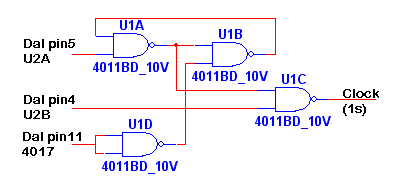

Ecco i circuiti che completano lo schema: Questo LM556 dà la temporizzazione di 10min (U2A) e genera il Clock di 1s(U2B)
Questo 4011 serve a bloccare gli impulsi di clock per 10min e rilasciare solo quelli che servono al 4017 per svolgere la sequenza.
