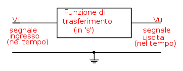

Il problema è sintetizzato nella seguente figura:
Si vuole cioè conoscere quale sarà l'andamento nel tempo di un segnale d'uscita, dati il segnale d'ingresso e la funzione di trasferimento in termini di Laplace.

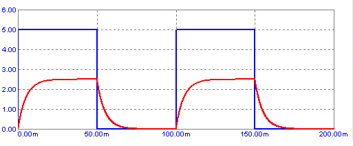

Vediamo subito un esempio semplice: la risposta di una costante di tempo ad un'onda quadra, considerando la costante 10ms (ad es. un RC da rispettivamente 1 kOhm e 10 uF), alimentato da un'onda quadra di 10 Hz.
Ecco il grafico di MicroCap (in blu Vi, in rosso Vu):
La funzione di trasferimento è scritta in FL semplicemente in questo modo: 1/(1+0.01*s)

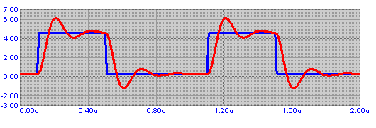

Come esempio meno banale consideriamo il programma dimostrativo presente nella versione Evaluation (File/Open/L1.GIR) che riporta il caso di un circuito con L,R e C.

e la funzione di trasferimento può essere scritta esattamente così:
50/(50+1E-6*s+5E-14*s*s)
Il grafico risultante per una firma d'onda d'ingresso quadra a 1MHz è la seguente:

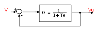

Esaminiamo il primo caso. Cosa succede se richiudiamo ad anello una semplice costante di tempo?
Varrà allora l'uguaglianza:
da cui si ricava la FdT globale
Spero che il risultato non meravigli nessuno: a regime (cioè alla fine del transitorio) l'uscita Vu risulta la metà dell'ingresso Vi (errore "statico" del 50%).Si ha però il vantaggio del dimezzamento della costante di tempo T, quindi una risposta più rapida
Ecco infatti la risposta se programmiamo la funzione LF come 0.5/(1+0.005*s) . (la costante di tempo vista all'inizio, retroazionata unitariamente):

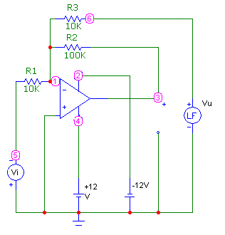

Una possibile alternativa di simulazione è quella di inserire il regolatore proporzionale nell'anello,
quindi realizzando "fisicamente" la retroazione. Ecco una possibile configurazione in MicroCap:
Come si vede Vi è il segnale d'ingresso (con segno cambiato per tener conto dell'inversione dovuta all'amplificatore operazionale) a cui viene "sottratto" Vu. Per l'effetto della retroazione R2, questa differenza (l'errore) viene moltiplicata per 10 (K) ed applicata alla funzione LF che simula G.

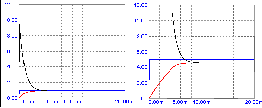

Ora se diamo a Vi un valore molto basso (ad es 1V) possiamo vedere (traccia blu nell'immagine a sinistra) una risposta (traccia rossa) secondo la teoria (cioè ridotta a ca 1/10 rispetto a quella di G).
Si vede anche (traccia nera) l'uscita del regolatore che amplificando l'errore "forza" la risposta.
Nell'immagine di destra si ha invece il caso di Vi=5V. In tal caso l'errore iniziale moltiplicato per K richiederebbe un'uscita di 50V dal regolatore, cosa fisicamente impossibile. Si nota quindi (traccia nera) una saturazione dell'uscita che non può forzare più di tanto il tempo di salita di Vu.
Il risultato è quindi che il tempo di salita varia col livello del segnale di riferimento.
Lo stesso avverrebbe con un regolatore proporzionale-integrale, con cui l'errore statico viene praticamente azzerato: il "forzamento" della risposta potrebbe rivelarsi illusorio rispetto alla teoria.
