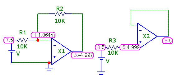

La caratteristica principale di questi integrati è l'altissima impedenza d'ingresso ed il grandissimo guadagno (rapporto fra segnale d'uscita rispetto a quello di ingresso). Questo fa sì che chiudendo in reazione negativa il segnale d'uscita, si ottiene praticamente l'uguaglianza di questo col segnale d'ingresso:
La figura riporta le 2 principali configurazioi: invertente (X1) e non-invertente (X2), simulate in MicroCap9, e mostra quanto detto.
Ma oltre a questo importante risultato, si può osservare che il rapporto fra uscita ed ingresso può essere variato semplicemente col rapporto delle rispettive resistenze (cioè
, nella figura precedente): ciò toglie il limite del < di 1 del potenziometro, quindi K può essere una costante qualsiasi.
La somma di più segnali (o la sottrazione, cambiando il segno del segnale) è poi ottenibile aggiungendoli all'ingresso, con le rispettive resistenze.
Tutte le 4 operazioni algebriche sono quindi pienamente realizzabili e non vi è limite di complessità, in quanto i risultati delle singole operazioni, rigenerati dai singoli amplificatori, non sono praticamente influenzati dagli altri circuiti.

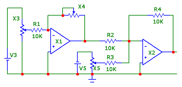

Un circuito di calcolo corrispondente, supponendo noti K (positivo) e y0, può essere:
Dove X3 è il potenziometro della posizione orizzontale (x), mentre X4 è quello che fissa il valore di K ed X5 il valore di y0.
L'amplificatore X1 dà in uscita il temine Kx, però cambiato di segno, che viene sommato al valore di X5 (y0), pure questo con segno cambiato. La loro somma, invertita da X2, dà infine y.
Anche se possibile, meno facile sarebbe stata la soluzione partendo dalla sola conoscenza delle coordinate dei 2 punti. (per la moltiplicazioe e divisione fra variabili e non per costanti si veda la nota ).

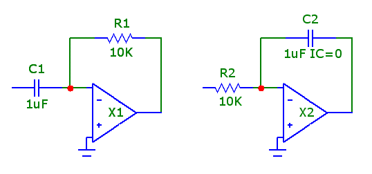

Senza entrare nella teoria di funzionamento, si indicano qui le 2 principali configurazioni:
Il primo (X1) è un derivatore, il secondo (X2) un integratore, le cui "costanti di tempo" sono rispettivamente R1C1 ed R2C2 (si noti la condizione iniziale stabilita per l'integratorei con IC=0).
Soprattutto queste configurazioni sono quelle che permettono la simulazione dei più svariati fenomeni fisici, come si diceva all'inizio, ma queste hanno anche reso possibile lo sviluppo pratico della regolazione automatica.
Tuttora infatti la maggioranza dei regolatori è basata sull'impiego di amplificatori integrati analogici, prevalentemente in configurazioni integratrici.

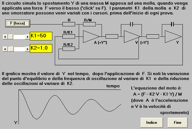

Quello che però interessa qui sottolineare è l'aspetto della soluzione matematica, cioè la possibilita' di studiare il comportamento di sistemi governati da equazioni integro-differenziali, con una semplice simulazione. Per un'idea più precisa di questa possibilità, si riporta la videata di un vecchio programma in VisualBasic che illustra come utilizzare degli integratori operazionali per lo studio del raggiungimento della posizione di equilibrio di una massa appesa ad una molla:
(chi fosse interessato alla sperimentazione con questo programma, può trovarlo nel mio Sito con Elettronica analogica/Circuiti lineari con OpAmp/Esempio di applicazione).

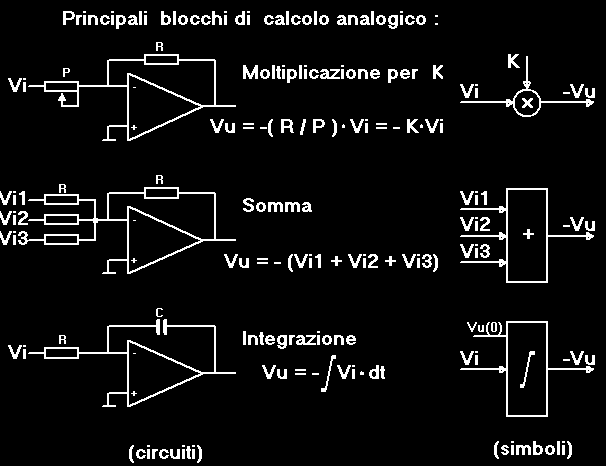

A conclusione di questa breve panoramica, si riporta una tabella in uso molti anni fa, con una simbologia di calcolo, e le corrispondenti configurazioni operazionali. La simbologia semplifica concettualmente la configurazione di calcolo, rendendo più evidenti le funzioni svolte.
Anche questo è tratto dal mio Sito (Elettronica Analogica/Applicazioni degli OpAmp/Calcolo), in cui sono disponibili programmi di simulazione. Per comodità, vengono qui riportati in edizione YouTube:
