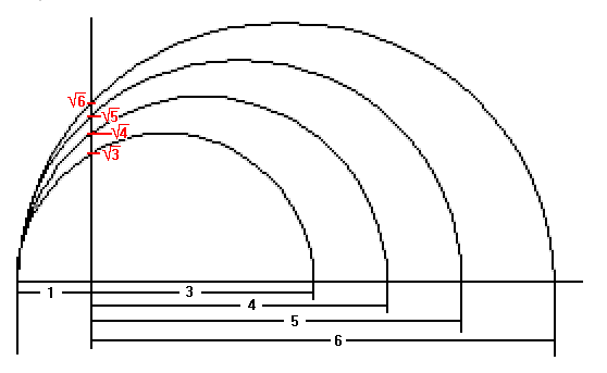

Le radici quadrate
Questa trasformazione ci è però utile per capire il metodo di soluzione grafica di radici quadrate.
Osserviamo infatti che possiamo mettere a=1 ed L=N (dove N è un qualsiasi numero positivo) ricavando: b2 = N
cioè in definitiva :
Ecco quindi la "costruzione" grafica (con gli strumenti di calcolo dell'antichità, riga e compasso) dei soli semicerchi (di raggio
) che individuano sulla verticale le corrispondenti radici quadrate:
(francamente non ho parole per commentare una così incredibilmente semplice procedura!).
